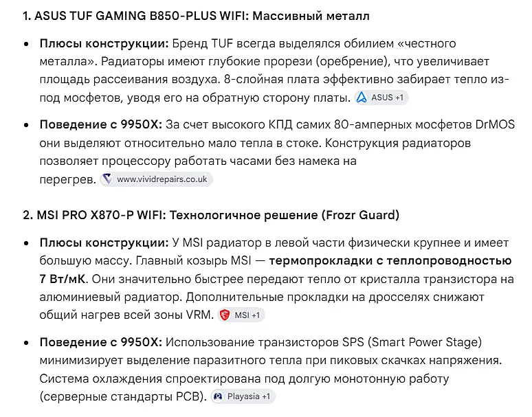

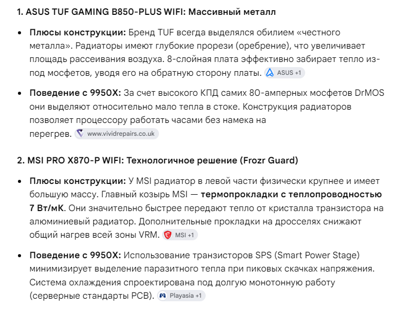

А вы хотели вроде MSI PRO X870-P WIFI брать, почему выбрали B850 чипсет, вроде цены одинаковы.
Гугл ии быстро все расписывает )). Помимо плюшек самого X870 чипсета. Да, у B850 по 80А мосфеты с DrMOS. Но тут ии пишет, но выбор за вами:
"Хотя у ASUS номинальный ампераж выше (80А против 60А), на плате MSI PRO X870-P WIFI используются более продвинутые сборки SPS (Smart Power Stage). Они умеют сообщать контроллеру точную температуру и силу тока на каждой конкретной фазе в реальном времени. Элементы DrMOS на плате ASUS выдают усредненные значения, из-за чего управление питанием у MSI получается более точным и стабильным при экстремальных нагрузках."
"финальный выбор в пользу MSI X870 стоит делать не из-за «чистых ампер», а из-за более технологичных транзисторов SPS, лучшего охлаждения самой платы и полноценных линий PCIe 5.0 вместе с USB4."
"силовые сборки SPS (Smart Power Stage) у MSI технологически совершеннее простых DrMOS у ASUS. Они точнее дозируют питание, меньше пульсируют и реже приводят к микрофризам при резких скачках нагрузки процессора."
Ну да, ии такое, он потом и там, и там в конце плюсов накидает:

Этим иишкам доверять,такое себе дело.Вот что мне дипсик рекомендовал
"Что делать, чтобы получить честные 5.2+ ГГц под рендером:Зайдите в BIOS в раздел OC.Найдите параметр "CPU Overclocking" → "Advanced CPU Configuration".Внутри найдите "Precision Boost Overdrive" → выберите "Motherboard" (это снимет все лимиты по току, доверив их вашей крутой плате) или "Manual" и вручную выставьте значения PPT: 1000, TDC: 1000, EDC: 1000.Убедитесь, что в первом меню (где Thermal Point) стоит "Enhanced Mode 1" или 2, а не Set Thermal Point.После этого при рендере вы увидите частоты ~5.2 ГГц и температуру ~70-75°C, а MOS подрастет до ~75-80°C — всё равно идеально для вашего кулера.Попробуйте снять лимиты — ваша СЖО и плата это легко переварят. Как обновите настройки, пришлите новый скриншот, сравним!"
При этом чат гпт такую настройку биоса раскритоковал.

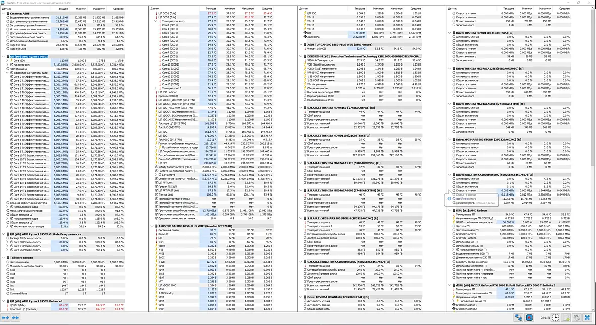

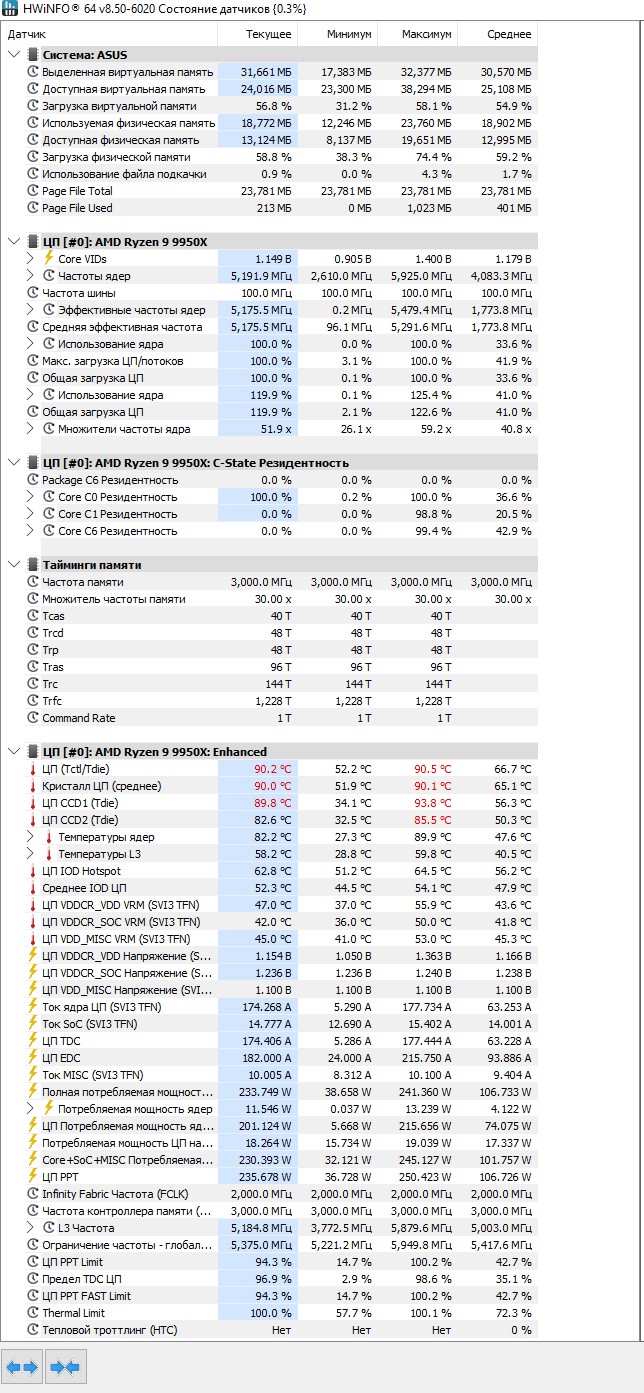

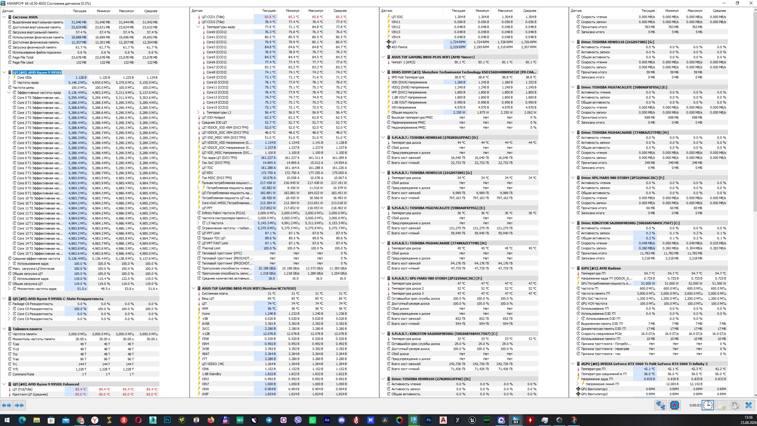

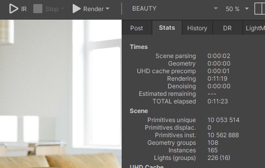

Кароче,выставил я настройки Earanak
Curve Optimizer в -30 CO + -25CO
  PBO на 230PPT/180TDC/225 EDC, Scalar x1  , время показало 11м 39с  на тестовой сцене проц грелся до 95,2С .
Затем по совету дипсика выставил Thermal Throttle Limit в 90°C и время уже показывает 11 м 26 с и температуру в 90,2 С. Для хорошие результаты

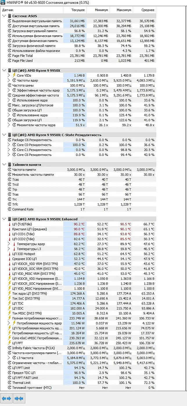

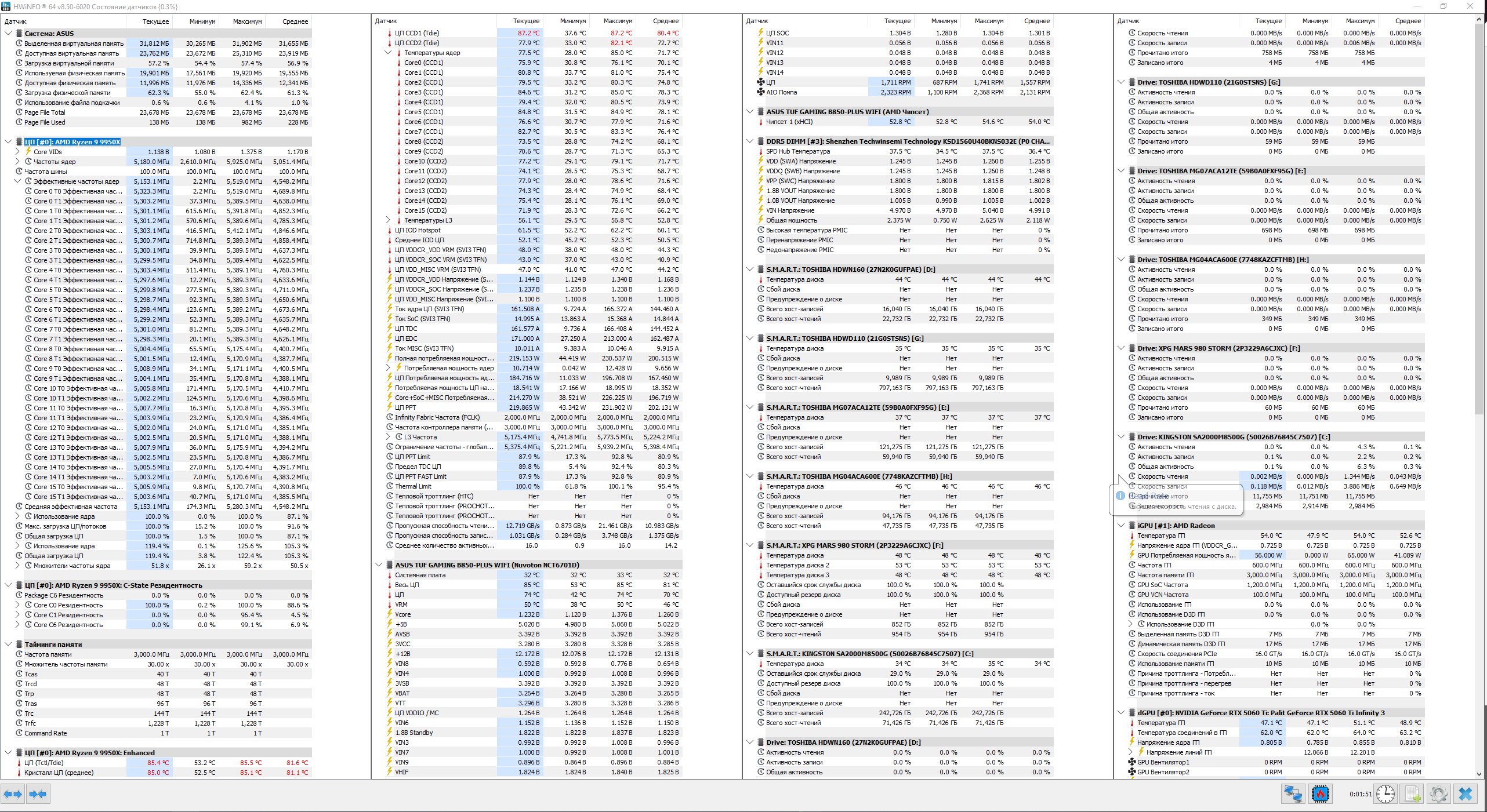

Увы, по вашему скрину неясно на какой частоте реально проц рендрил. Потому что не делался сброс статистики HWInfo64 в начале и конце замера. Делается это что бы столбец 'Среднее' был репрезентативным. А так выходит что неизвестна средняя эффективная частота во время рендера. Видно что в пике она была в 5.175, но на деле там такой разброс что там могло быть вплоне и 4.9-5.0ггц. Конечно без выжатой памяти - 11:20 может и норм результаты для 9950X с такой частотой. Не знаю, не знаю.

Цитата Earanak:
1-й скрин сделал в начале рендера со сбросом,2-й в конце. Thermal Throttle Limit понизил до 85С. Если комп вообще не трогать,то тестовая сцена рендерится за 11м 08с .Видимо памяти не хватает,когда параллельно рендеру еще чем-то занимаешься.
