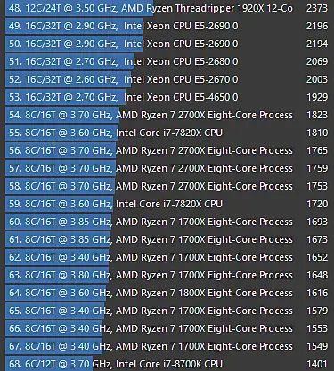

Разница в бенче между 1800х и 2700х вообще смешная, на уровне погрешности: 1624 против 1690. Сегодня замерял как раз.

Ну мой результат почти тот же, плюс-минус погрешность. Я не гнал, всё в стоке. Да и тестил просто среди работы с браузером и так далее.
Короче, за 2700х действительно нет смысла переплачивать )) Лучше эту разницу в цене на SSD пустить.

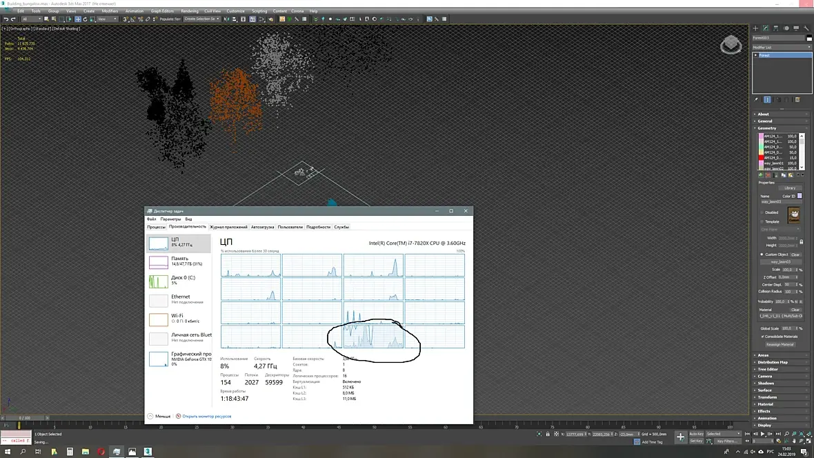

На сайте c 17.01.2017
Сообщений: 1019
World
Цитата sten:
Yehat
вот мои сборки:
спасибо за совет по 7820x - это зверюга реально. У меня два макса рендерит сцена по 20 лямов, а в третьем я работаю! Очень стабильный проц. Только одно но - как этого мерзавца заставить больше ядер задействовать при работе во вьюпорте и так далее. Бедолага одно ядро пашет судя по диспетчеру. Знаю заню, макс не может так ?Но может есть какой то лайф хак? Спасибо коллега!
Сообщений: 17004
никак не заставить

4.) FX-8350 на 4.5ггц выдает ~725-750 баллов в Синбенч R15, Ryzen 1700 на 3.9ггц выдает ~1700-1750 баллов (в зависимости от памяти). В реальном рендринге картина с точностью до 99% - точно такая же будет.
