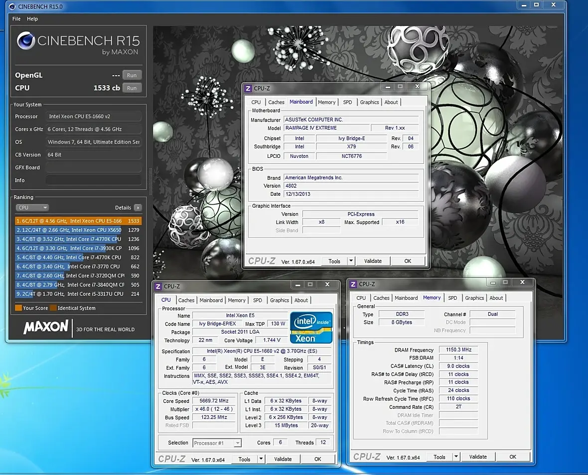

Например, 5820к на штатной частоте 3,3 рендорит тестовую сцену за 47 минут, разогнанный до 4,4 уже за 38, т.е. на 20% быстрее. И без всяких шлифований и  скальпирований, на воздухе (темп. не выше 75)
Прошлый 4790 еще лучше гнался, и прирост на треть можно даже по нашей таблице увидеть.
Другое дело, что с нынешними камнями проблематичнее достичь таких результатов.
