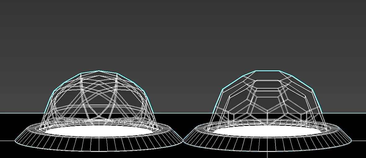

Коллеги, прошу совета как сделать такие лучи не прибегая к созданию дюжины прожекторов. Я сделал граненый купол с толщиной и включил дисперсию (на 20), а также добавил внутренний источник света, однако он тупо светит, не давая разноцветных приломлений...
