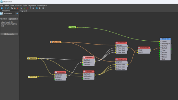

Развесить бусы на нитку
На сайте c 31.08.2024
Сообщений: 118
Предупреждение
флейм в комментариях
26.04.2026 17:44:25
30.05.2026 00:00:00
Цитата tarnoga:
Желательно максимально процедурно
* шутка ) + вместо ползунка рандома в канале сида можно вкрутить рампу

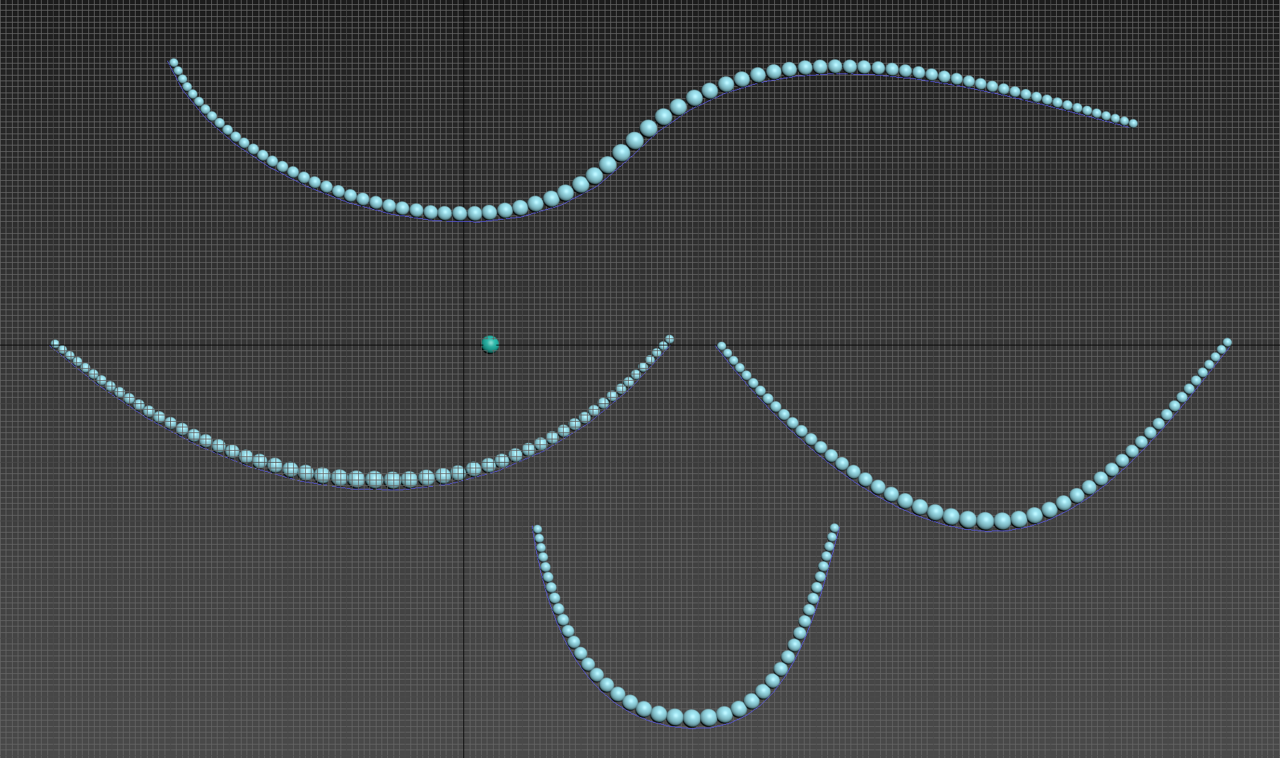

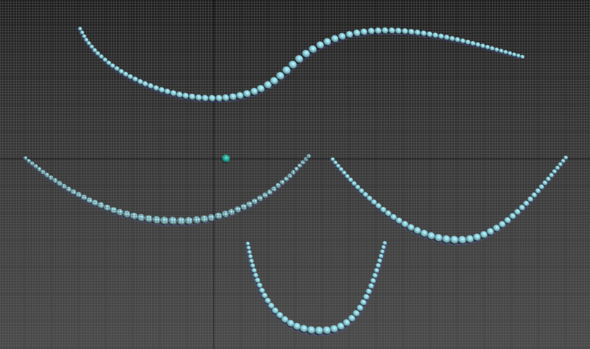

Получилось
Сообщений: 10882
Цитата tarnoga:
Получилось
Красава.

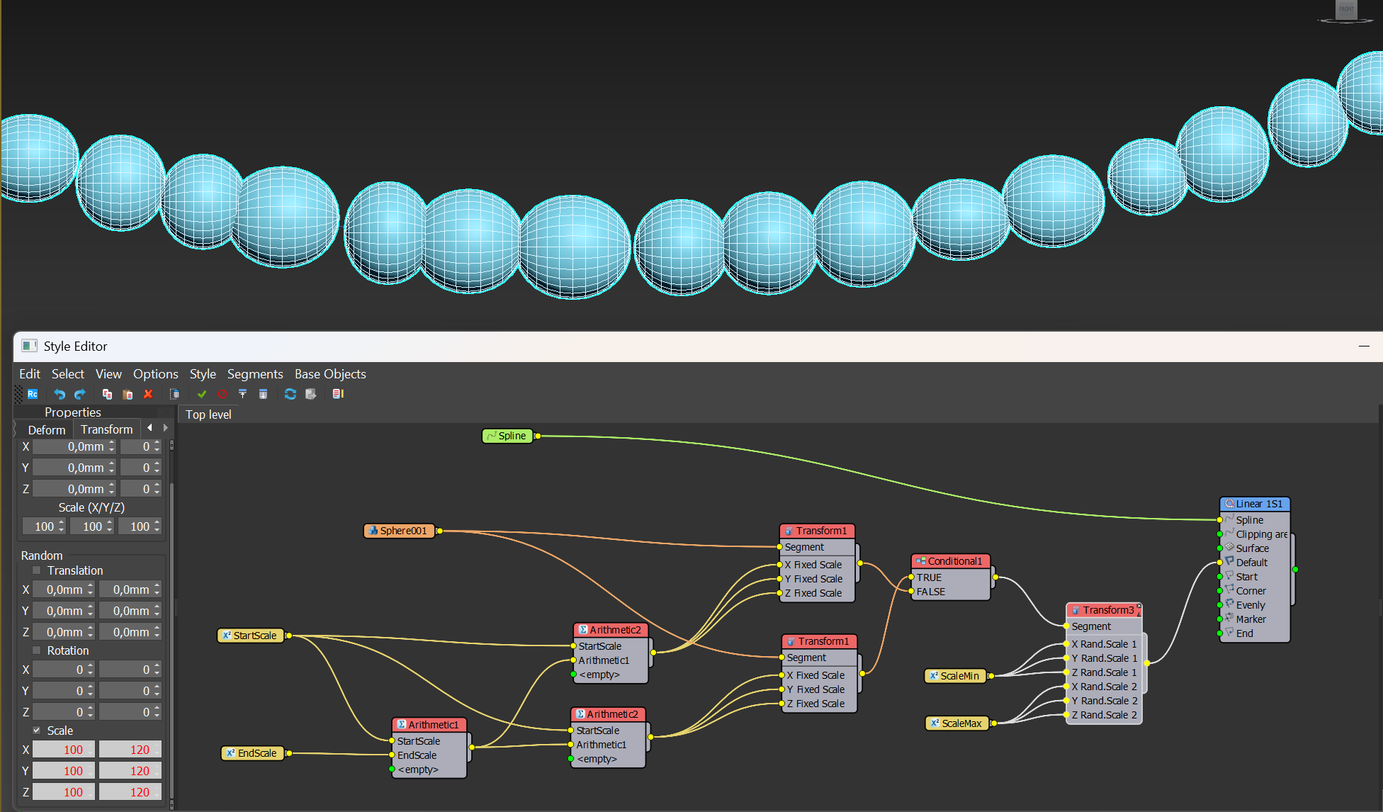

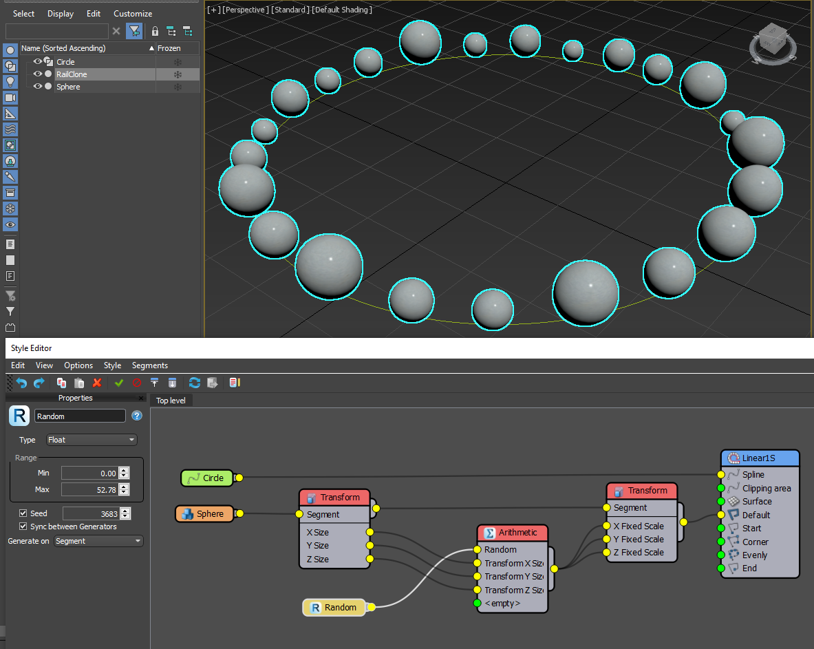

Решил добавить рандом. Ставлю один масштаб по всем осям, но почему то объекты масштабируются не пропорционально.. Может в настройках segment deform что то не то?

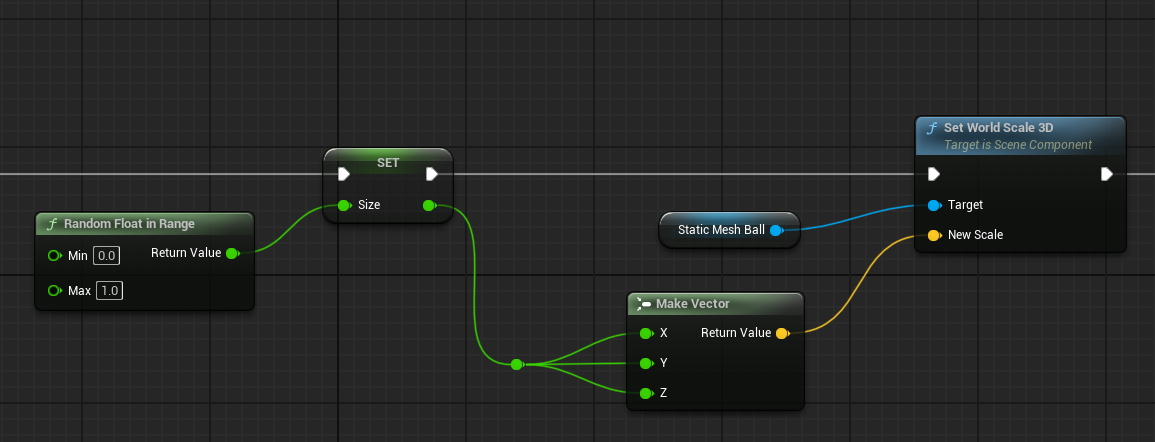

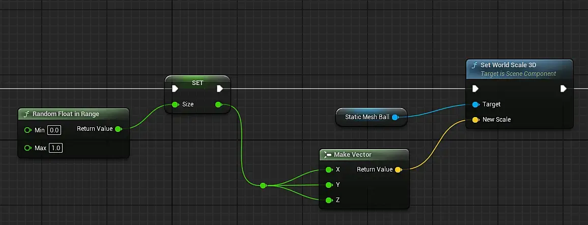

tarnoga, возможно, в ноде трансформа у каждого из xyz свой рандом-обработчик, т.е. на каждый канал - своя функция, и когда они на выходе собираются в вектор, получается нечто неоднородное, типа {1.1, 0.8, 2.5}
если в плагине есть опция/нода вроде make vector, можно попробовать управлять рандомом только одним каналом, т.е. запустить x на рандом в min/max ноды трансформа и после неё поставить make vector из полученного значения, а выход подать на результирующую, примерно так (видео ):

Да, про отдельные каналы я и не подумал, скорее всего в этом дело.
Вопрос остается открытым. К сожалению не нашел как залочить масштаб сразу по всем осям или подать одним вектором на вход в ноду трансформ.

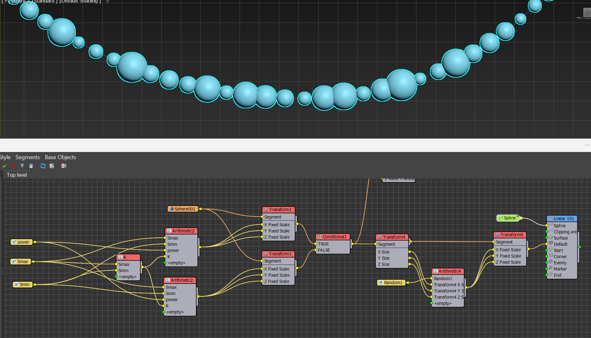

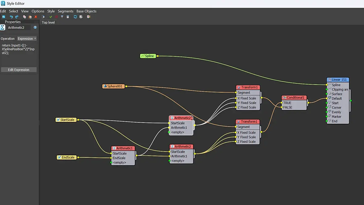

tarnoga, может этот вариант сработает вместо крайней ноды трансформа:
На сайте c 14.12.2007
Сообщений: 196
Vologda
В принципе не плохо, но пока не знаю как сделать чтоб объекты были плотно друг к другу.

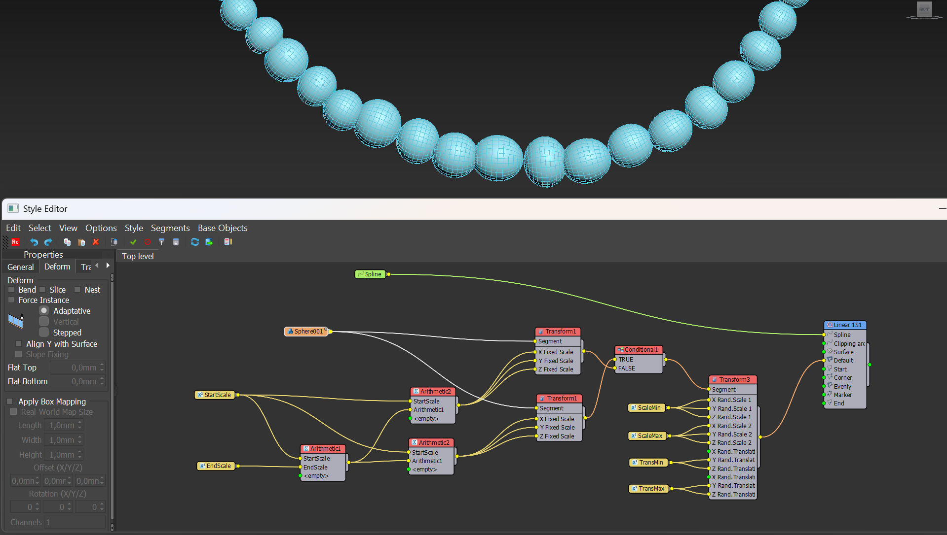

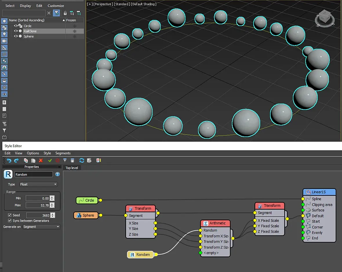

tarnoga, может быть где-то слева от условий в какой-то из нод трансформа включен Alignment и настроен на что-то отличное от Automatic — по пивоту, по стороне, по центру, т.к. без него паддинг отрабатывает корректно:
Сообщений: 196
Vologda
Проверил, но не нахожу ни чего криминального на мой взгляд.
Вот сцена, если будет возможность взглянуть:https://disk.yandex.ru/d/feN9HDa0nIoILA

tarnoga, может от версии плага зависит, у меня какая-то древняя на 2019 максе. новые есть, но под них плагин не установлен. ближе к вечеру гляну, если смогу открыть )

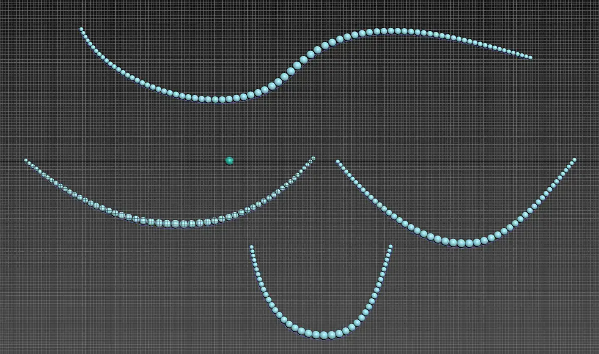

тадааам )
в 19 не открылось, поставил бесплатный на 23, никаких доп.модулей и темплейтов не устанавливал. посмотрел - с масштабом и паддингом нахлобучено что-то было. сейчас поменять размер бусин можно в рандоме, т.е. если поставить прежний 22.55 - они станут совсем маленькими, но сохранят паддинг, как и с большим диапазоном рандома на этих скринах.
* логику слева не трогал, просто отключал ноды, пока правил. файлы для 23/20 версий тут

Спасибо. То что нужно!

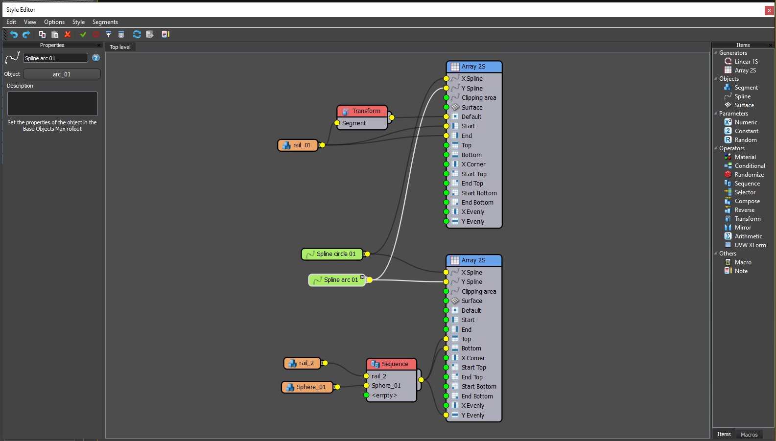

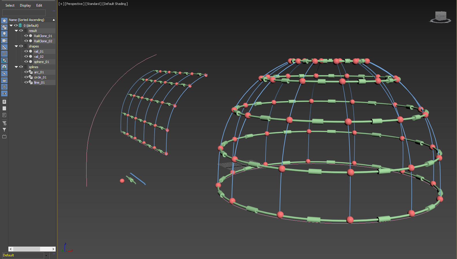

Как в RC размножить элемент (состоящий в нашем случае из 3 частей) по двум направляющим?

что-то вроде того:
* тут в 19 c 3.3.1, в новых наверно придётся параметры подбирать, но как образец - сгодится )

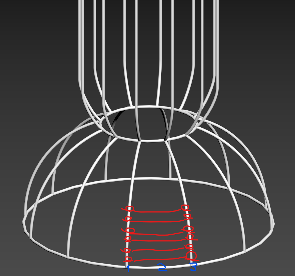

Подскажите, как добиться чтобы пропорции распределения объектов сохранялись на каждом подобъекте сплайне в отдельности?
