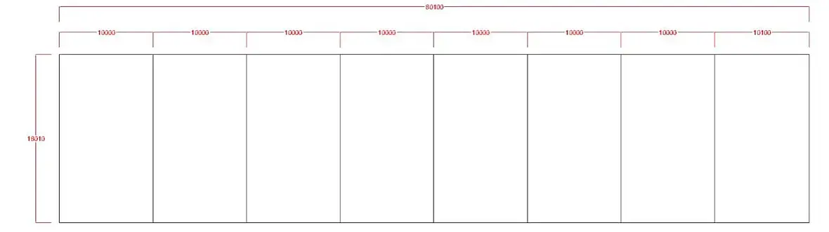

Всем привет! Стоит непростая задача выполнить рендер картинки 80000*18000 пикселей (постер из 8 участков).Как это можно сделать? Может есть скрипт?(Использую Corona renderer) Подскажите, пожалуйста.

там ведь тоже будет максовское ограничение в 32768 по размеру кадра. тут уж если прикучерявился такой размер (в чём сомневаюсь) и рендер из одной камеры, вопрос в том как правильно настроить доп камеры, которые смотрят на куски картинки, чтоб при склейке искажения по краям кадра не вылезли. человек с аватаркой бендера ))) пяток лет назад рассказывал на форуме про увеличение угла камеры и crop.

Predator84 по хорошему тут только какими то скриптами камеру по FOV разрезать на несколько камер через horizontal shift, либо вручную и дальше эти вертикальные камеры уже страйпами, других способов нет, регионами не получится, из-за того, что интерфейс макса при вводе 80к срезает автоматом до 32к
но если двигать камеру то изменится точка взгляда и перспектива, тогда уже способ что предлагал Yehat, рендер 32К и скейл х2,5
Сообщений: 10722
Predator84 нет, при horizontal shift камера стоит на месте, сдвигается только FOV, перспектива также не меняется

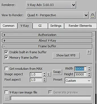

в теории врейбуфер дает 50К
