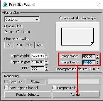

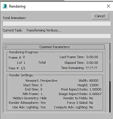

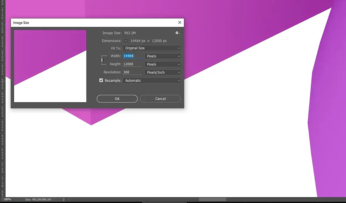

80к для такой сцены гиблое дело, я все таки запустил на рендер 80К шарика с кубиком, без фреймбуфера, по окончанию рендера отпишусь что получилось, но идет с большим скрипом, шарик с кубиком))
сохранение поставил в тиф, потому что джипег такого не поймет. Посмотрим что оно сохранит, если сохранит
п.с.
даже если в теории получится запустить на рендер вашу сцену, считать ее будет миллион лет
Сообщений: 10722
Predator84 тиф вроде тоже понять не должен, насколько я знаю больше 65к способен поддерживать только формат psb, проприетарный для фотошопа

Сообщений: 3004
Yehat дело говорит, печатники пошлют вас с таким форматом далеко и надолго. Большой борд подразумевает обозрение его издалека, в упор никто смотреть не будет
xpp_nd_ruphus, та да, может и не перетравит, я еще не подумал сколько гигов оно займет))
пс.

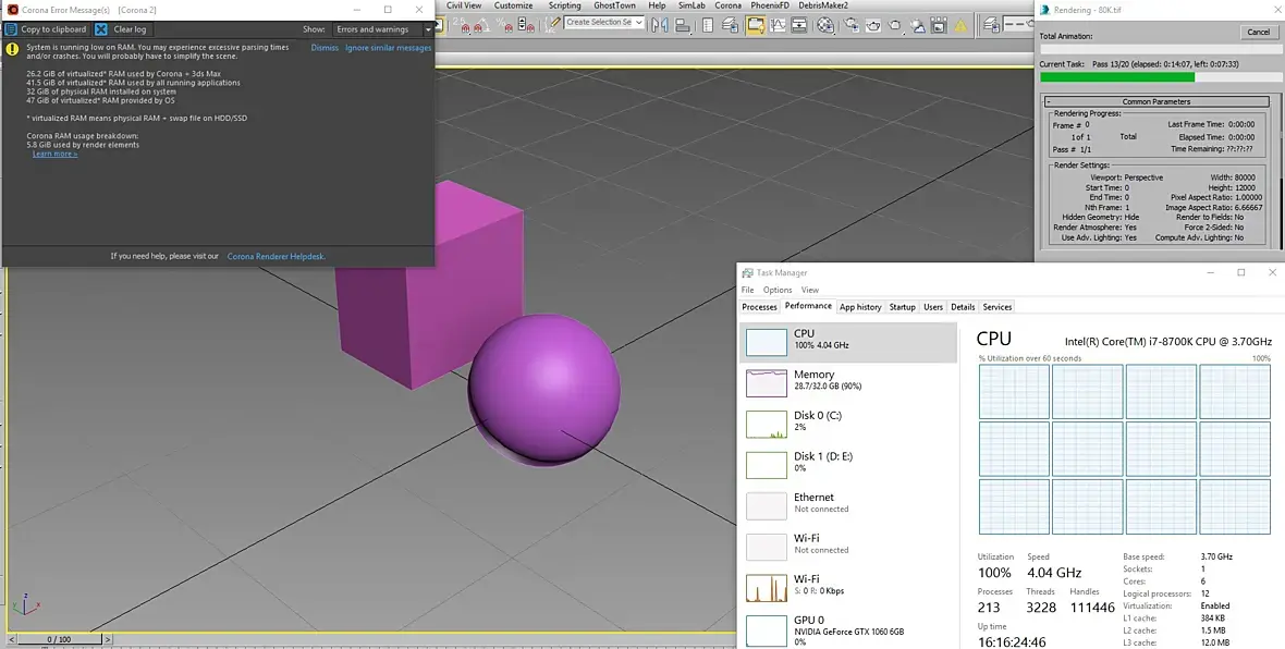

эксперимент закончен, рендерил 80*12К а сохранило это -
обмануть матрицу не удалось, заканчиваем баловство.
