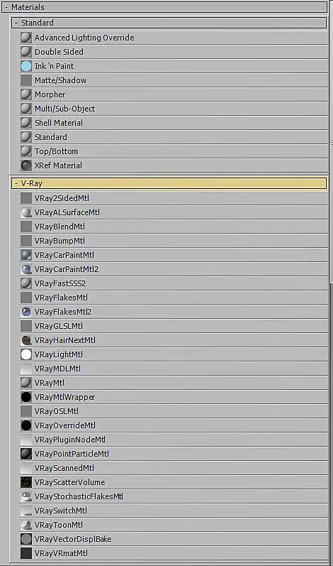

По спецификации только VrayMtl шейдер
На сайте c 27.02.2010
Сообщений: 3663
Херсон,Украина
Вот это всё - VrayMtl шейдер:
В свиток Standard во все возможные там слоты можно запихнуть нужный VrayMtl - и это тоже будет VrayMtl шейдер smiley-wink.gif
Позже ночером сброшу Вам материал крыла )
