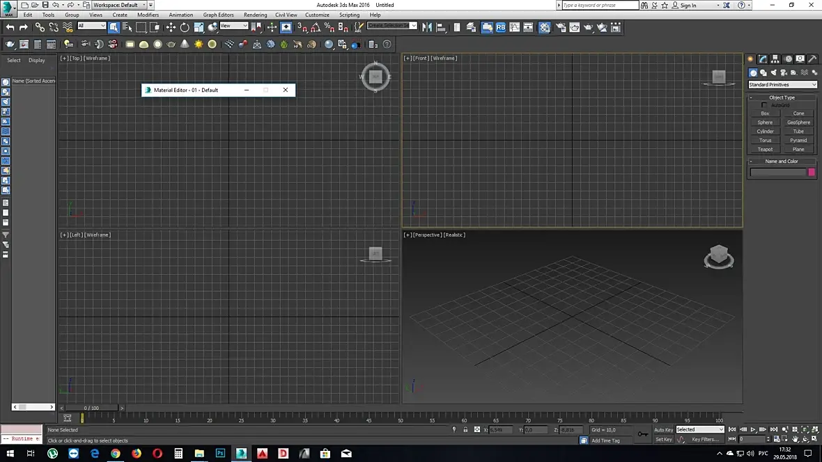

Проблема с  compact material editor, то же самое окно пропало, точнее вот так. Работает только Slate. Есть идеи? V-ray уже переставляла вместе с короной на всякий случай. Комп перезагружала, выключала и тд. Осталось только переставить 3д макс
В Windows панели можно растягивать )
На сайте c 27.12.2010
Сообщений: 17
Севастополь
Вопрос снят, переустановка макса помогла. Растягивание - нет =))))
