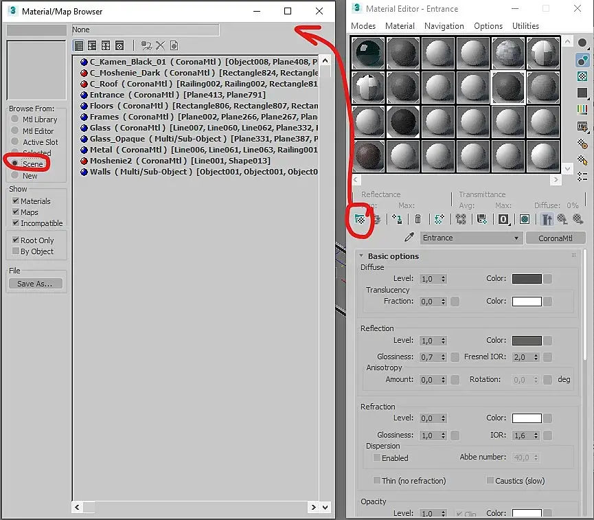

Цитата -NiK-:
Во первых, в материал браузере есть категория scene materials где все ваши материалы уже "на шариках".
Во вторых, как вообще на очень ограниченном количестве шариков показать неограниченное количество материалов сцены?
Спасибо.
Не обращал раньше внимания. Теперь благодаря Вам обратил, буду знать.
Сообщений: 4483
В редакторе материалов щёлкаешь крайнюю левую кнопку, потом в открывшемся окне включаешь фильтр по материалам сцены. Получаешь список всех материалов сцены, по желанию двойным кликом материал откывается в активном слоте матэдитора
у меня макс 2018, там другой map browser
но все равно я также там нашел scene materials где все материалы сцены, собственно о чем писали выше.
меня это устраивает. спасибо

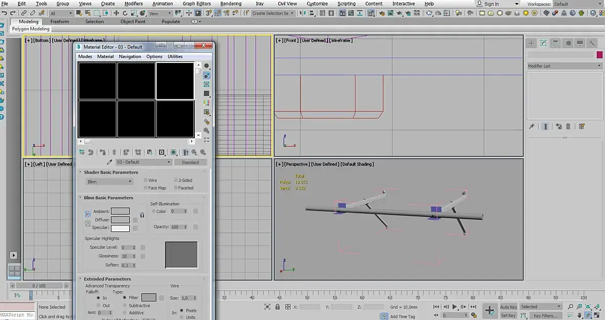

На сайте c 24.10.2020
Ребята, а как победить вот это? Как сделать нормальные шарики в редакторе материалов?
Сообщений: 4483
Переключить движок рендера для редактора материалов
