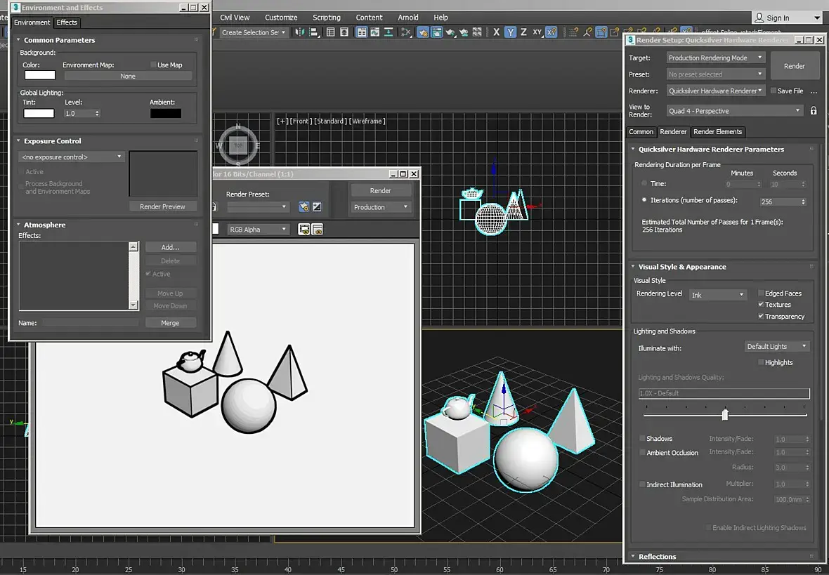

Есть ещё стандартный максовский Quicksilver
На сайте c 07.01.2018
Спасибо, очень помогли мне! простой способ, и прям то, что надо!
На сайте c 02.12.2008
О, СПАСИБО!!!
На сайте c 24.11.2011
Цитата dontpiter:
Quicksilver
Спасибо большое! выручили сильно!!
На сайте c 13.10.2011
Сообщений: 4
dontpiter, Спасибо огромное ) Все получилось классно )
