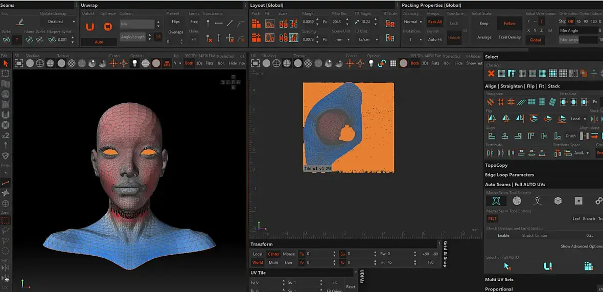

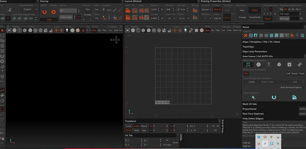

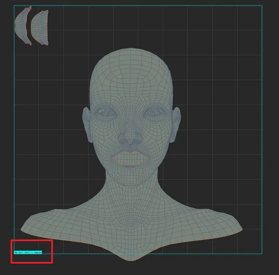

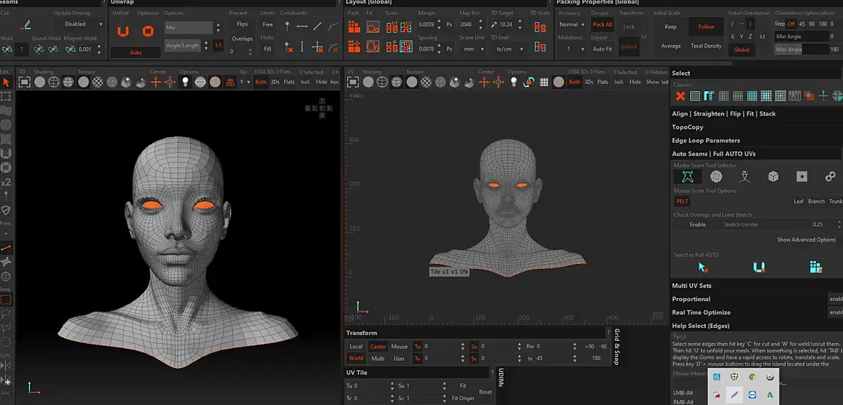

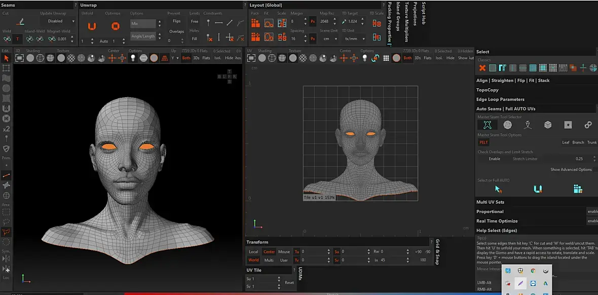

Здравствуйте всем! Решил попробовать поработать в RizomUV, хочу развернуть голову. Только вот , посмотрел уроки, понятно было все вроде, но как ни странно, застрял с самого начала.При запуске в окне UV сетка есть, а когда загружаю объект, то сетка исчезает, и после нарезания швов и упаковки получается развертка вне квадрата. Размеры объекта обычные, где-то 300х300мм, в максе система в мм. То есть получается неправильная развертка.Кто шарит? Что делаю не так? Где это все настраивается? Направьте пожалуйста)
Сетка появляется когда масштабирую до 3мм,и то получается вне квадрата. А дальше уменьшать нет возможности. Так же не может быть, здесь явно по-другому должно быть, но как?)))

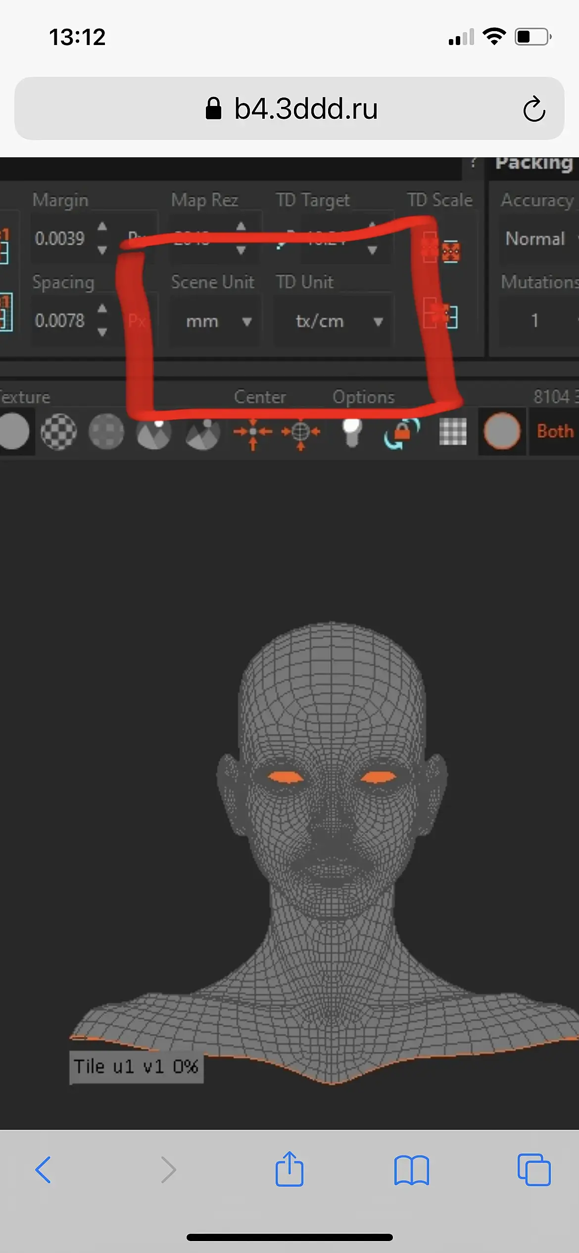

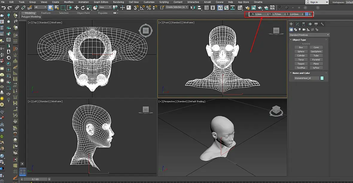

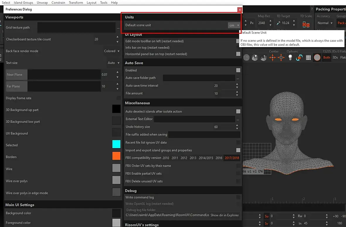

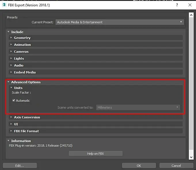

Видимо не совпадают системные единицы Макса и Ризома. Резом в см на скринах
На сайте c 17.01.2018
Сообщений: 312
да ставил по всякому, и см и мм и в метрах)))

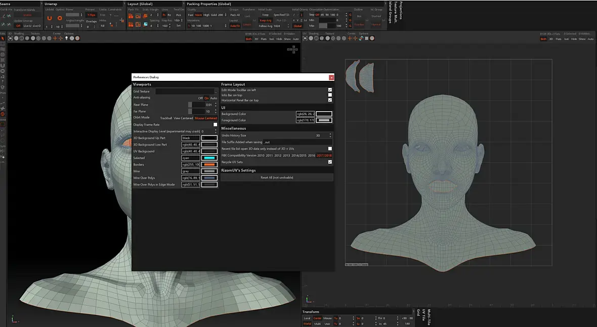

У меня другое меню даже в Preferences

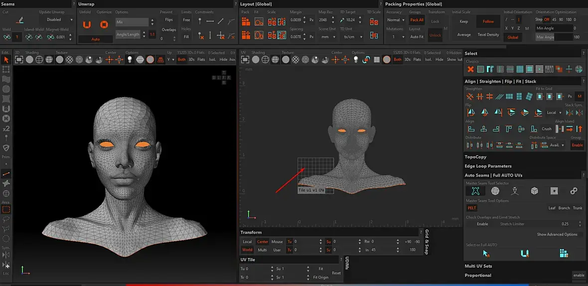

наверное дело в этом. Как исправить не знаю. И еще бывают две версии программы - Vitrual spaces и Real spaces. У меня Virtual

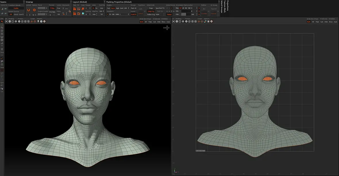

Virtual space и real space переключаются в программе. Вверху на вкладке Layout (Global).
Ваша проблема связана с Texel Density. Гуглите, читайте.
https://www.rizom-lab.com/how-to-use-texel-density-in-rizomuv/
Сообщений: 312
Да , проблема решилась именно выбором Virtual версии) А Вверху на вкладке Layout (Global) переключателя не нашел, просто заменил в корневой папке екзешники, не переустанавливая.Может версия Real глючная ,может еще чего)

Не знаю, мне кажется в системных единицах все же дело было
Вполне вероятно, но пока вникать в Texel Density, разбираться прямо сейчас не было желания))) Мозг сломал, как -нибудь на свежую голову попробую))) А так сейчас без понимания всего, автоматом разворачивается вполне корректно.

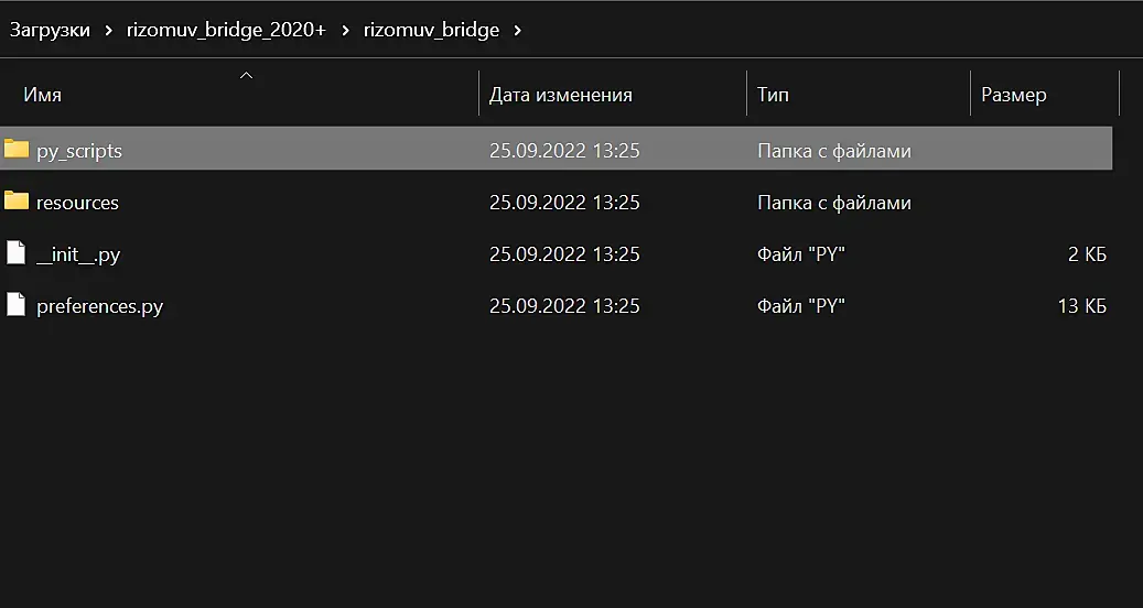

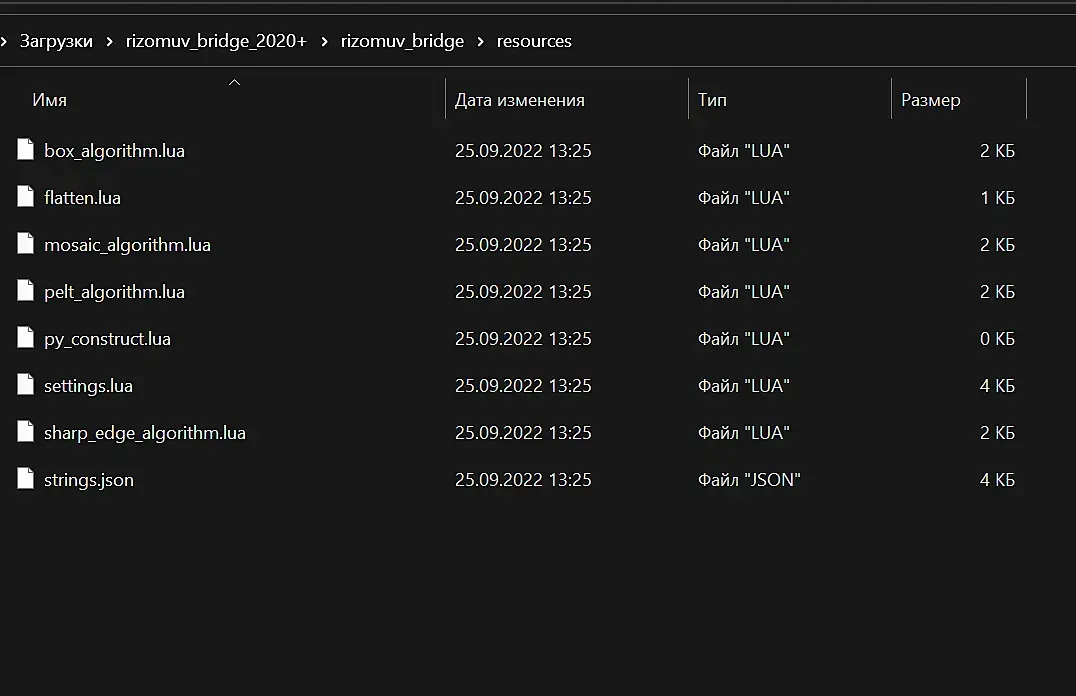

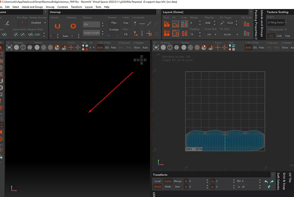

пожалуйста подскажи как поставить новый бридж для 2023 макса. привыкла через скрипт его ставить. а сейчас скачала, а том нет привычного файла для скрипта
На сайте c 10.07.2008
Сообщений: 1982
Екатеринбург/Калининград
что то странное у вас скачено, вот рабочий
На сайте c 20.08.2022
спасибо, старый бридж у меня глючит в связке в 2023 макс + rizom 2022с ним окно не рабочее
если не использовать бридж, а экспортить, то все в ризоме работает отлично
