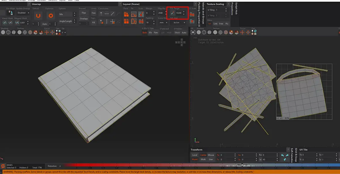

На сайте c 24.11.2020

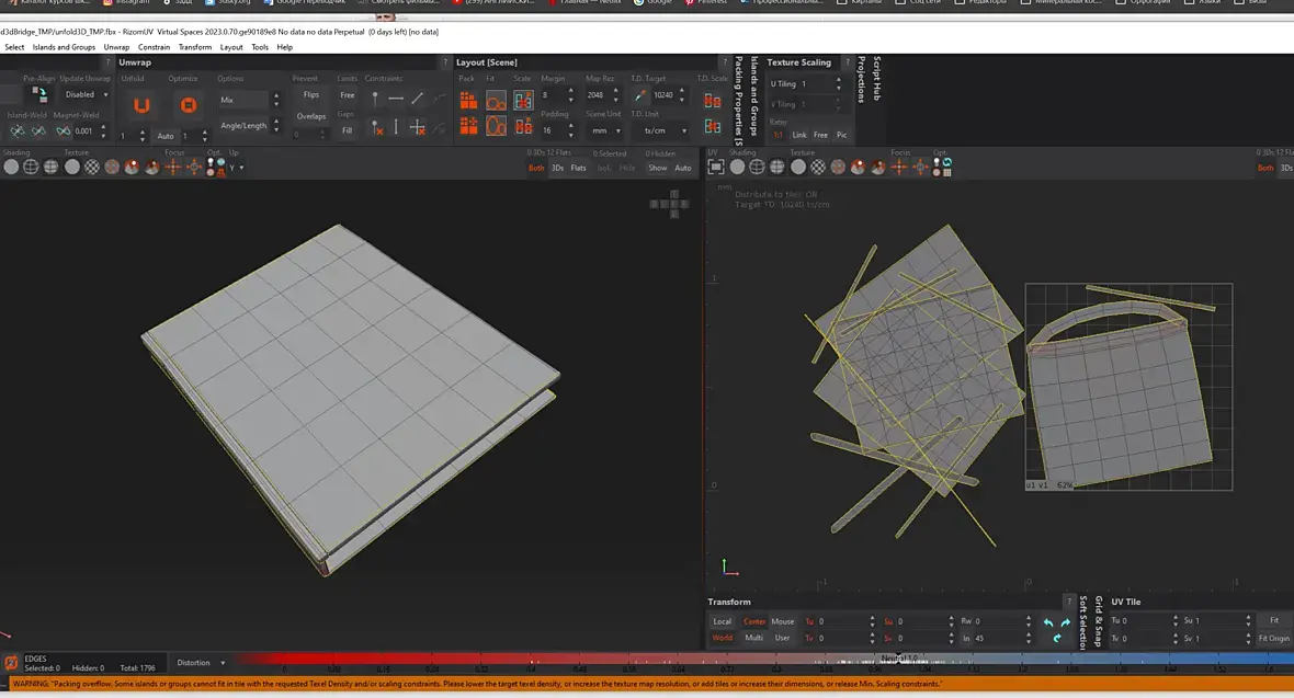

 Здравствуйте! Подскажите пожалуйста, что этому Rizomу нужно? Хотела сделать развертку на обложку книги, сделала швы, нажала U. Потом нажала кнопку упаковки. И после этого развертка странно отображается. Снизу есть ошибка, но не пойму что именно и как нужно исправить. Модель перекинула мостом из макса. В максе работаю в мм
Попробуйте уменьшить значение target

Цитата Neptune:
А до скольки? Уменьшила до 1024 и не помогло(
У меня такое значение стоит
