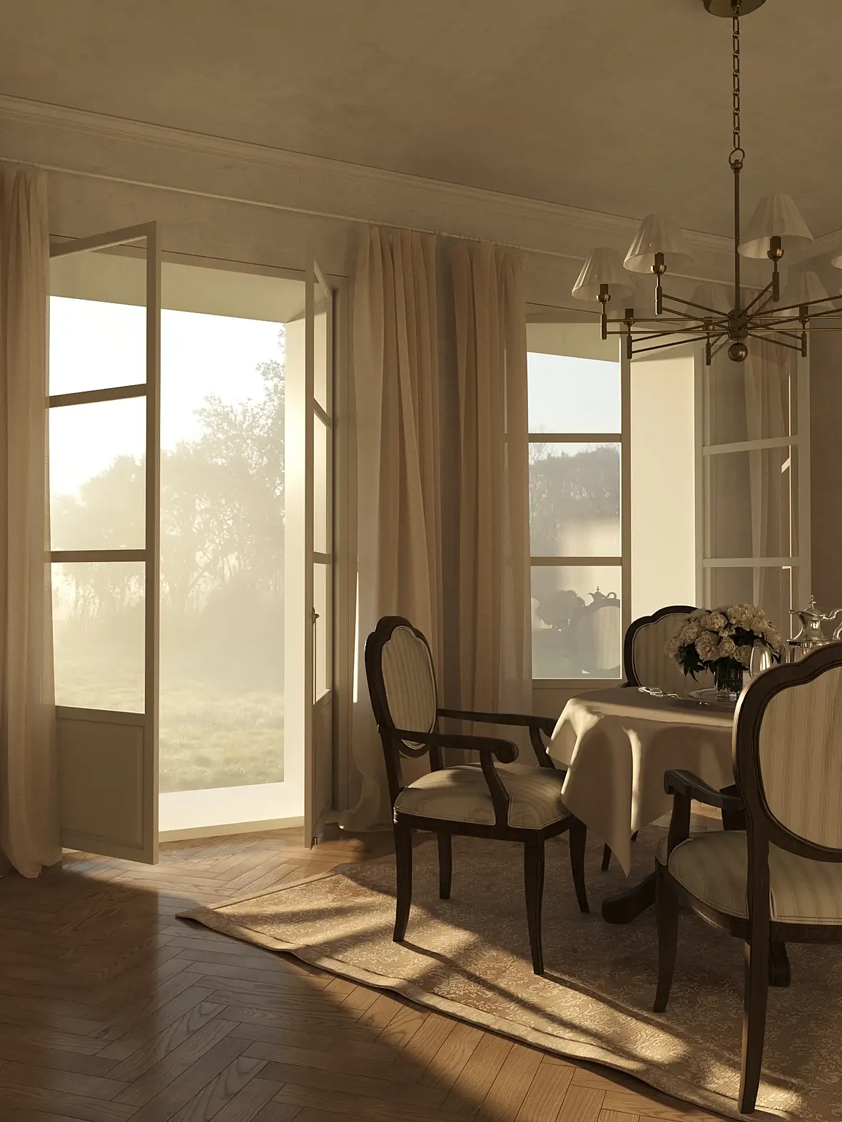

Подскажите, пожалуйста, над чем нужно поработать? Хотелось создать атмосферу раннего утра.
Ну здесь над всем работать и работать
я не про свою работу, я бы такое не выложил. Я пока нуб, мне еще учиться
Над всем это над чем? Конкретнее, пожалуйста. Что бы Вы подправили, добавили и тд.
если смотреть работу. то видим что у нас открыты двери,  и чувствуется что там большой перепад высот между дверью и землей, я бы сделал может веранду, вообщем не хватает какой то формы за окном (дверью)

Даже для раннего утра здесь темновато. Человеческий глаз адаптируется к темным участкам и в реальности мы бы видели этот интерьере немного иначе, поэтому я подсветила бы интерьер фейками
Двери нереалистично тонкие. Не видно петель, порожек, ведущий на улицу, очень гладкий - ни следов, ни рельефа материала. По камере: я бы использовала более широкий угол камеры.
В целом есть ощущение, что не хватает какого-то акцента, интересных деталей, проработанных материалов.
А ещё утренний свет обычно более теплый, кмк, сейчас просто ощущение комнаты с видом на туманный лес, не хватате легкости и воздушности для ощущения утра, а это как раз решается с помощью сценариев освещения.

и скатерть на столе пластилиновая.

Как по мне, как раз для раннего утра слишком тёплый свет.
А по освещению согласен. Темновато. Резковатый контраст с улицей. Там солнышко уже достаточно высоко встало.
Текстура на боковинах сидушек поплыла (хорошо на левом видно)
Только одно из четырёх окон имеет отражения (и на дальнем есть, но в самом верху). Немного диссонирует.
Это я пыталась создать эффект шелка )) видимо не вышло
На мой взгляд, там не только в мате, но и в геометрии проблема, как-то странновато она выглядит.
Верно подмечено. На визе плоскость что должна быть скатертью имеет грубые складки, в то время как шёлк более податлив и имел бы характерные ему складки. Посмотрите референсы. Как выглядит шелковая скатерть.
Всегда смотрите референсы в чем бы то ни было...
Ведь одну и ту же вещь каждый человек представляет по разному и очень редко это представление ведет к реалистичному результату, если вы с этим не сталкивались
