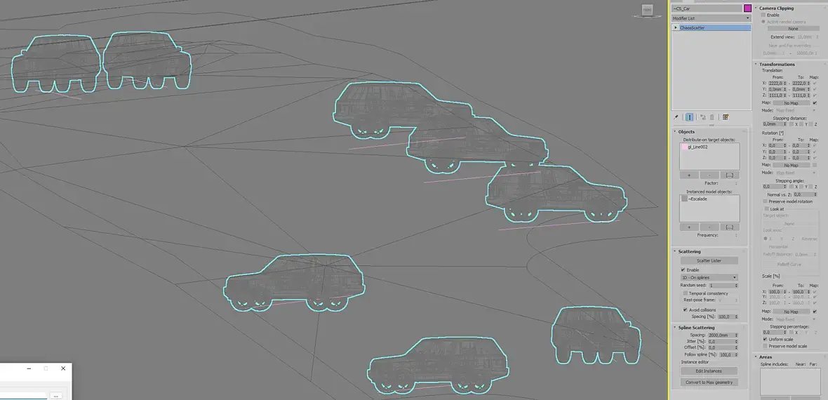

Не, по ходу дела - скаттер- полная шляпа- перепробовал кучу вариантов, и по меш и по сплайну, и с глю тоже. Попробовал, как советовали, обычный бокс- но не встают обьекты так, как запланировано. Ну и х. с ними

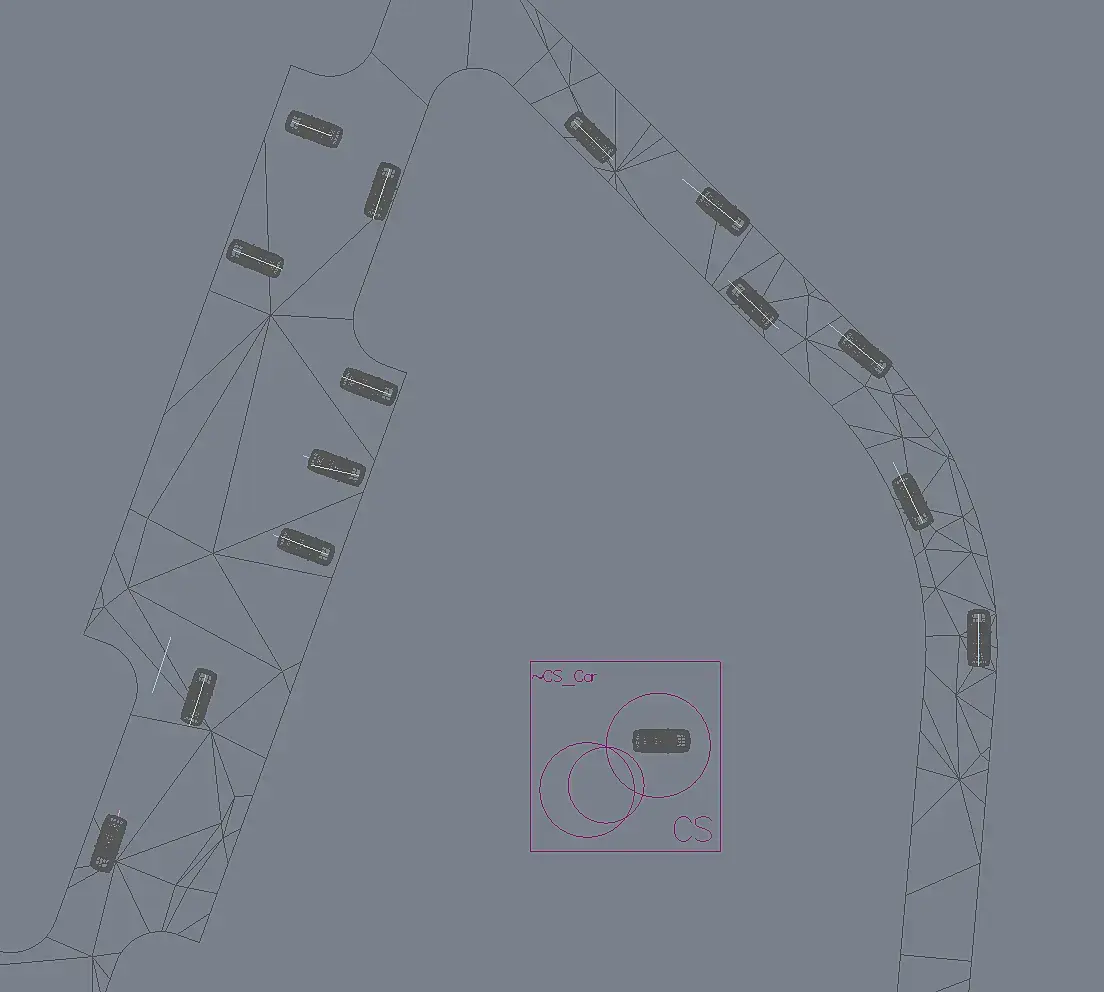

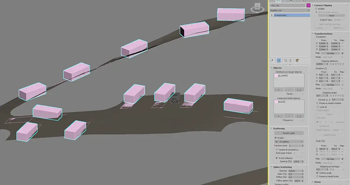

Проще наверное выложить фрагмент файла- попробуйте разместить прокси скаттером по сплайну, выровняв по по поверхности дороги
 https://www.transfernow.net/dl/20250703kqgJsVuP
З.Ы, Макс 2024
Возможно я что то делаю не так.

у меня обьекты не размещаются должным образом. попробуйте пожалуйста на моем файле выше- мб. я что то делаю не так.
Нужно чтобы авто размещались на тех отрезках, которые нарисованы.

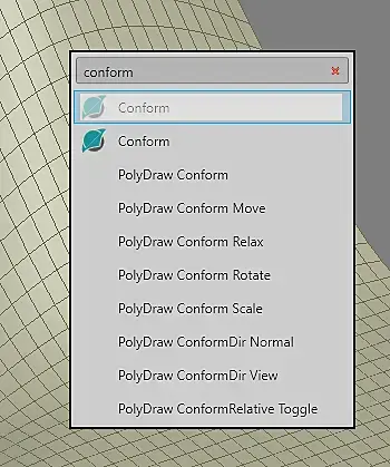

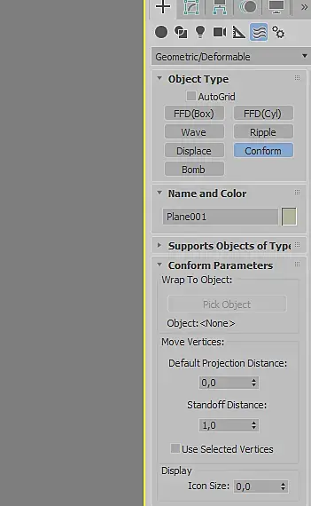

Вообще никак у меня не получается- в списке модификаторов нет conform, есть только обьект conform, но кнопка добавления обьектов в нем неактивна....
Есть только такие

Сообщений: 4786
danmer68, conform модификатор с 24версии макса вроде, нужен, чтобы сплайн на поверхность спроецировать. авто раставлять по сплайнам spacing tool, можно через скатер и потом в меш извлеч, но тогда вроде не будет инстансов. машинки искажаются потому что там заданы рандомные повороты их можно либо в ноль либо поменьше поставить, они зад и перед поднимают\опускают
