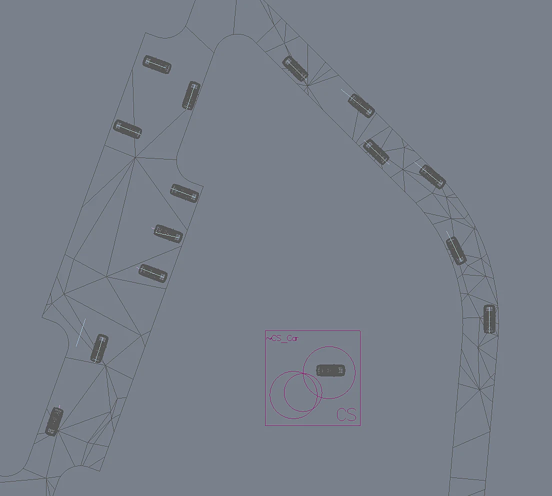

На сайте c 03.10.2020
Сообщений: 31
Цитата plukhin:
при переводе в поли они вроде будут выделены
нет, не будут
Glue сплайн роняет нормально- но машины по ним встают некорректно и коряво, увы. Тоже не вариант по-видимому

Сообщений: 31
Не, по ходу дела - скаттер- полная шляпа- перепробовал кучу вариантов, и по меш и по сплайну, и с глю тоже. Попробовал, как советовали, обычный бокс- но не встают обьекты так, как запланировано. Ну и х. с ними
Спасибо всем за желание помочь!

Сообщений: 4270

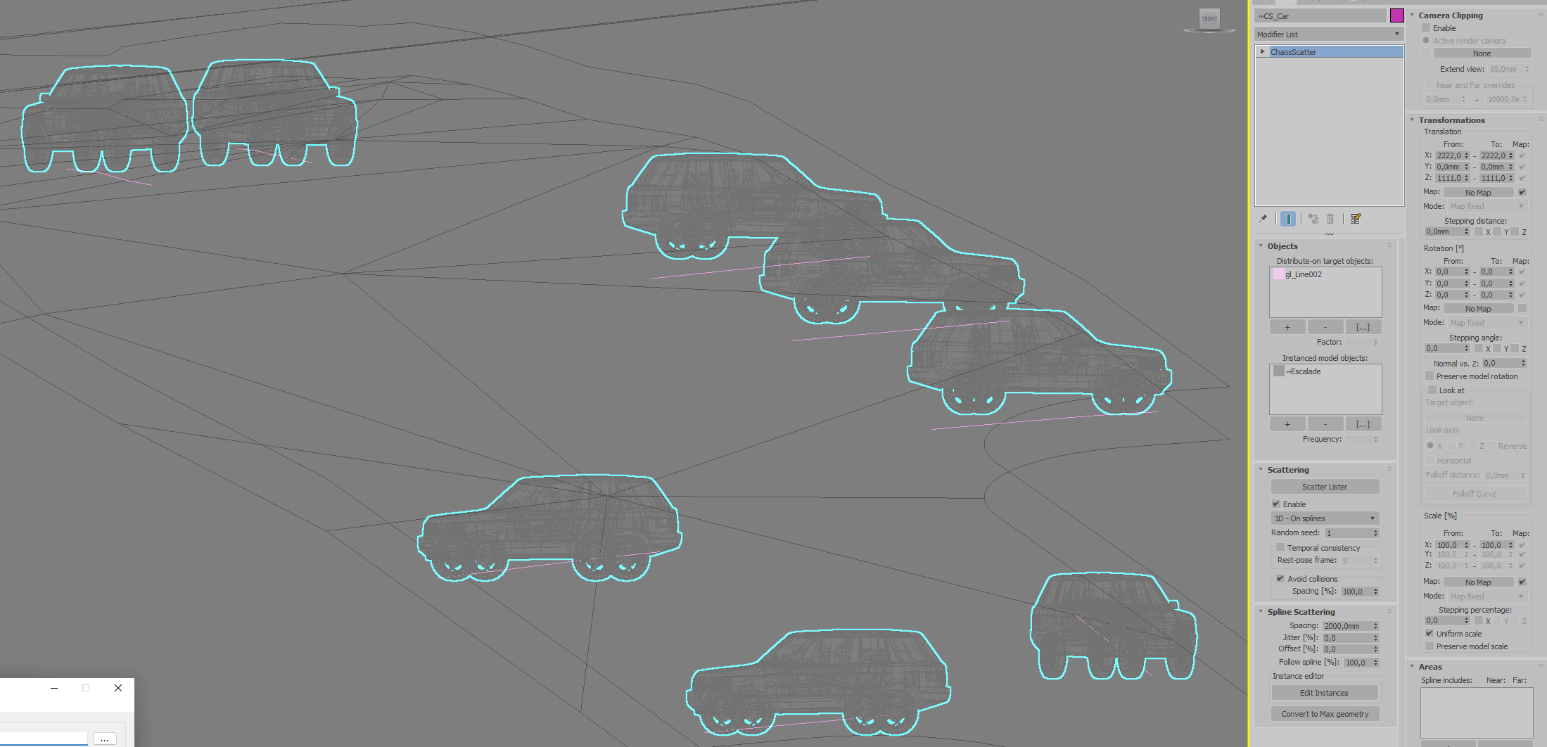

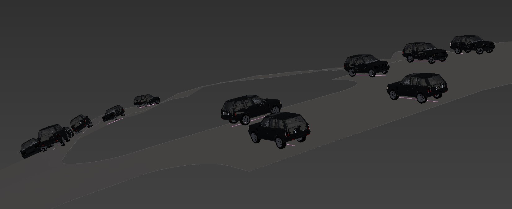

Сплайн прижал модификатором conform. размножил через spacing tool по сплайну с folow галкой. и выровнял скриптом что выше скидывал видео, с офсетом -10см
Сообщений: 31
В простейших ситуациях- разумеется проблем нет.

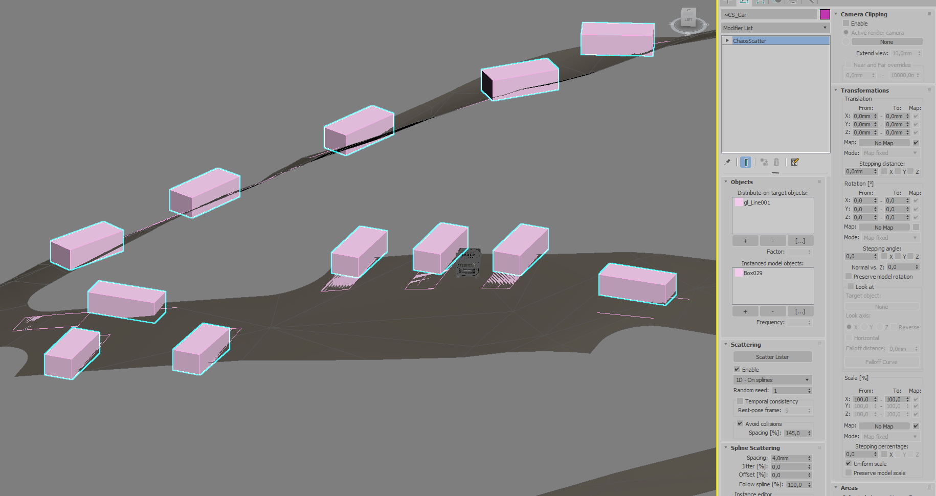

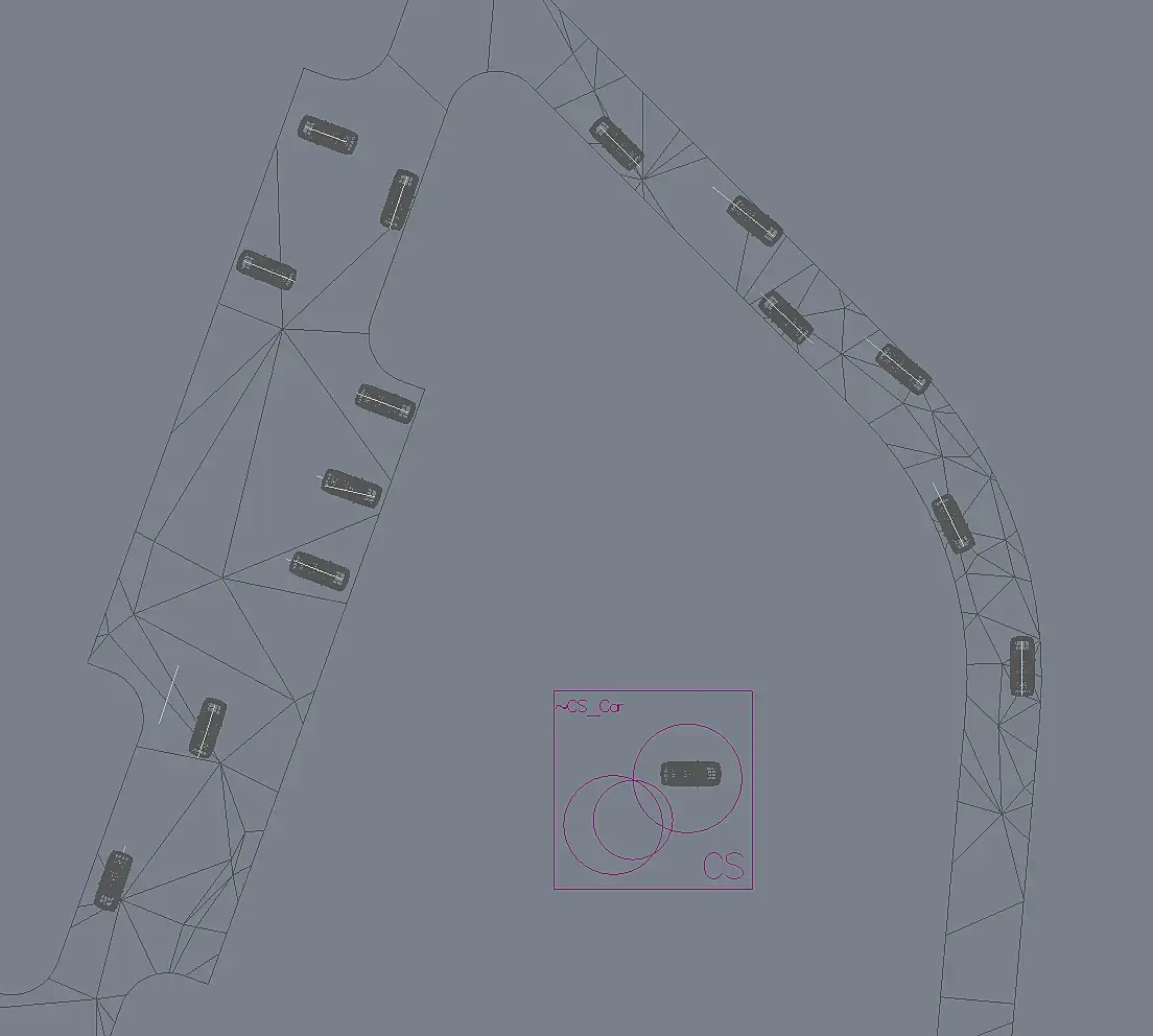

Проще наверное выложить фрагмент файла- попробуйте разместить прокси скаттером по сплайну, выровняв по по поверхности дороги
 https://www.transfernow.net/dl/20250703kqgJsVuP
З.Ы, Макс 2024
Возможно я что то делаю не так.

чем мой метод не подходит? Изначально речь шла про движение машин по сплайну и по поверхности. Если конечно сложная анимация с парковкой и т.д. Метод может меняться.
А так можно и на каждую машину свой сплайн сделать и редактировать анимацию.
Сообщений: 31
у меня обьекты не размещаются должным образом. попробуйте пожалуйста на моем файле выше- мб. я что то делаю не так.
Нужно чтобы авто размещались на тех отрезках, которые нарисованы.

А как дорога сделана? что-то я не понял. Что за геометрия?
  1. такие сцены собираются в метрах
  2. Что за расстояние?
  3. Зачем прокси для лоу поли модели??
Вообще задача непонятная. Вам нужно поставить просто машины или анимировать?
Сообщений: 4270
danmer68, все работает как писал выше
https://mega.nz/file/4Iwy0B5B#10Oi-z1-VX0xQltCLfrCP03VMJWQKe6ugIwxEZo3Dsk

У вас везде разный угол наклона. Сложный рельеф. Тут так скаттером не сделать.
Там пару десятков машин, можно и вручную расставить.
А что за скрипт? что-то я пропустил
Все посмотрел видео. Да, прикольный скрипт. Ну тогда все должно работать

Сообщений: 4270
danmer68, скрипт с персии AvizStudioTools - ASmartObjects , выравнивает объекты, только линковать не очень удобно имхо

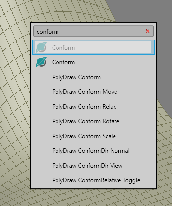

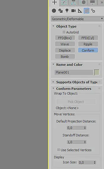

Сообщений: 31

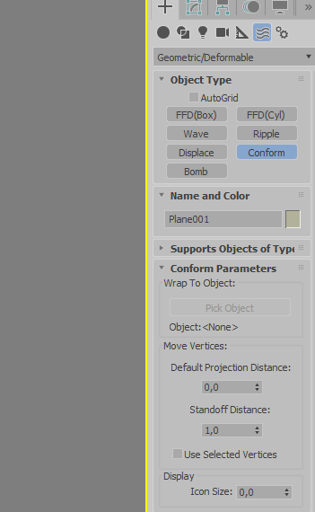

Вообще никак у меня не получается- в списке модификаторов нет conform, есть только обьект conform, но кнопка добавления обьектов в нем неактивна....
Есть только такие
А сам скрипт нашел, выравнивает, спасибо.
Только если нужно вручную расставлять авто- то это тоже нехороший вариант.

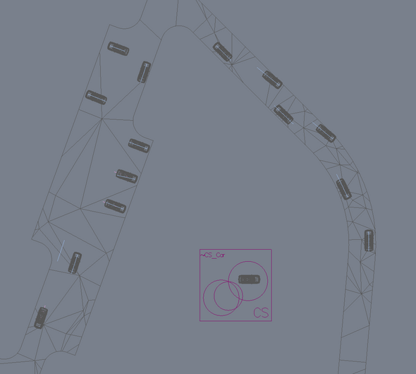

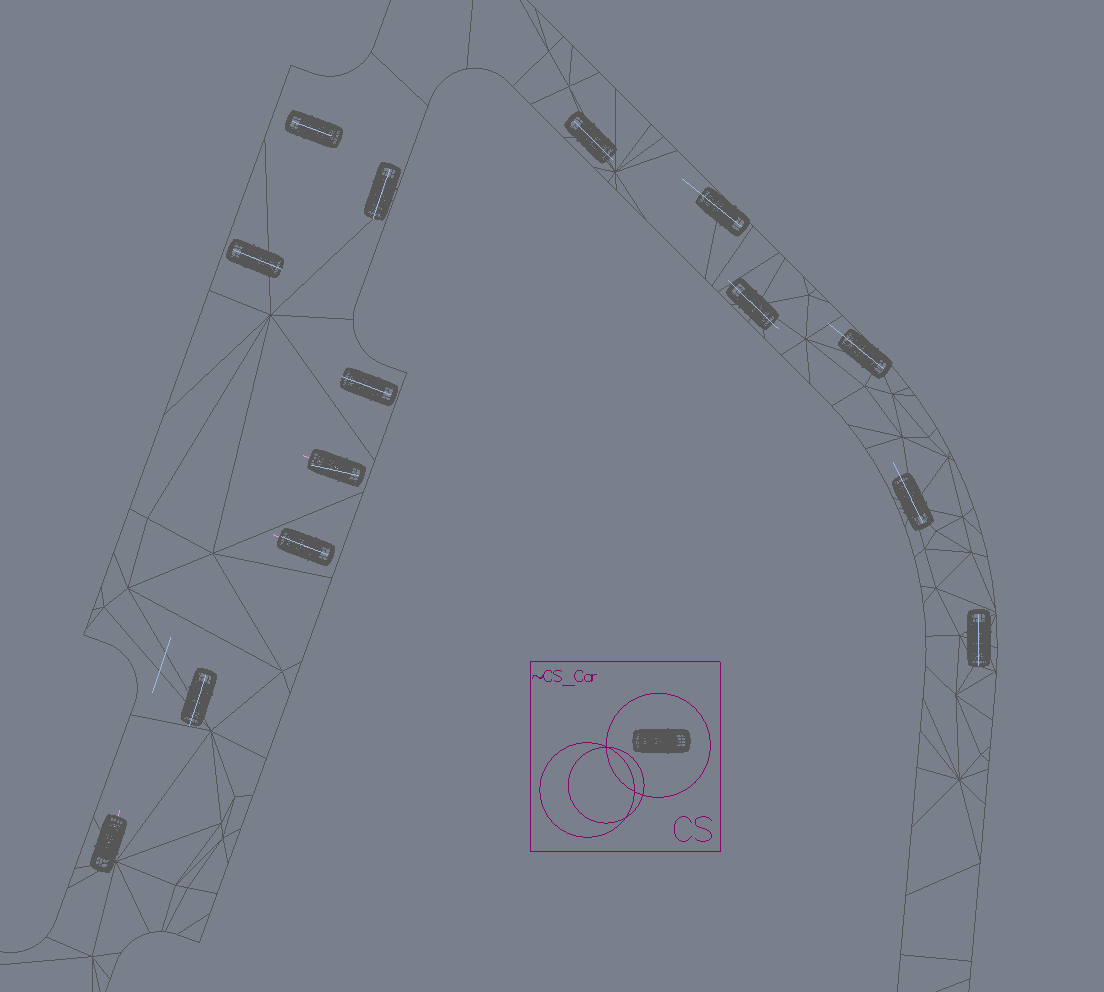

Также не понял почему при повторном нажатии Auto Align кнопки в скрипте- все машинки (боксы) искажаются...
Сообщений: 4270
danmer68, conform модификатор с 24версии макса вроде, нужен, чтобы сплайн на поверхность спроецировать. авто раставлять по сплайнам spacing tool, можно через скатер и потом в меш извлеч, но тогда вроде не будет инстансов. машинки искажаются потому что там заданы рандомные повороты их можно либо в ноль либо поменьше поставить, они зад и перед поднимают\опускают
