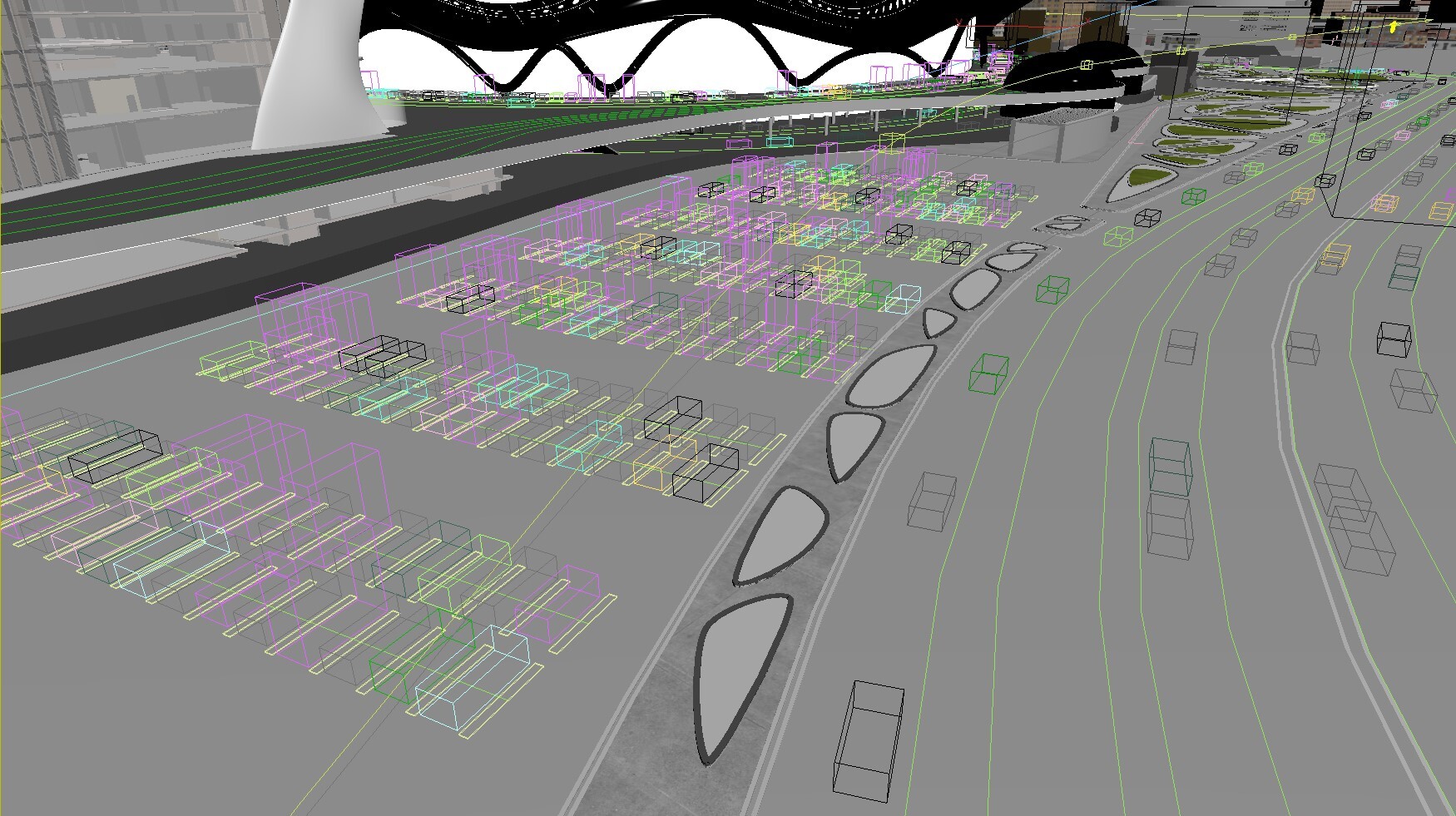

Участок с очень сильным и неоднородным рельефом
Сетка дорог не ортогональная
Парковки под углом к основным проездам

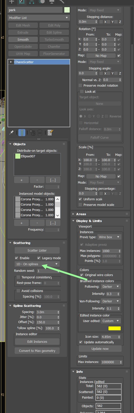

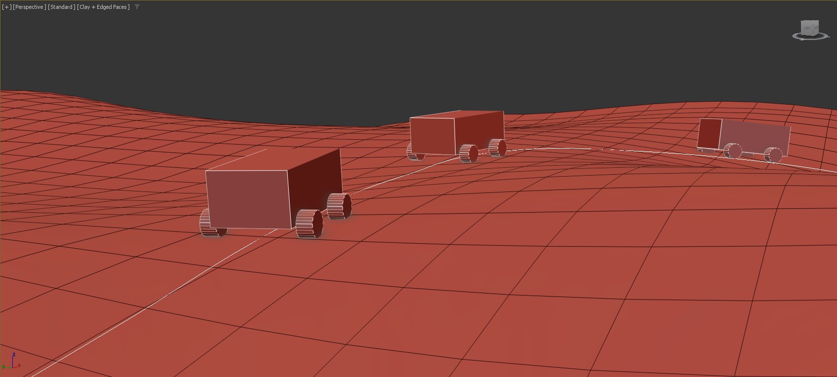

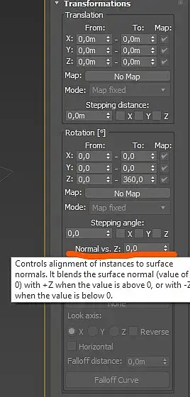

Пытался расставить автомобили скаттером- не преуспел. Пытался гуглить на эту тему- та же история. Пытался создавать сплайны под это дело, ориентированные в нужном направлении- та же история- все машины "едут" хаотично.
З.Ы. Normal Align тоже- то ли не работает с Corona Proxy (автомобиль), то ли еще что- т.е. не выравнивает адекватно по рельфу. Пивоты на месте.
ЧЯДНТ?

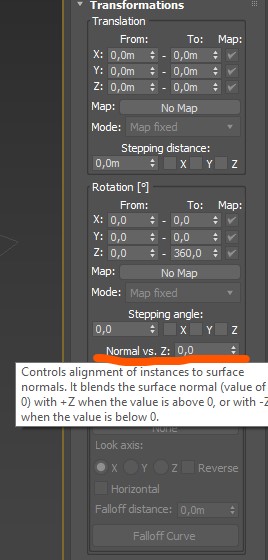

поворот 360 по z отключен я надеюсь? без картинки ничего непонятно.

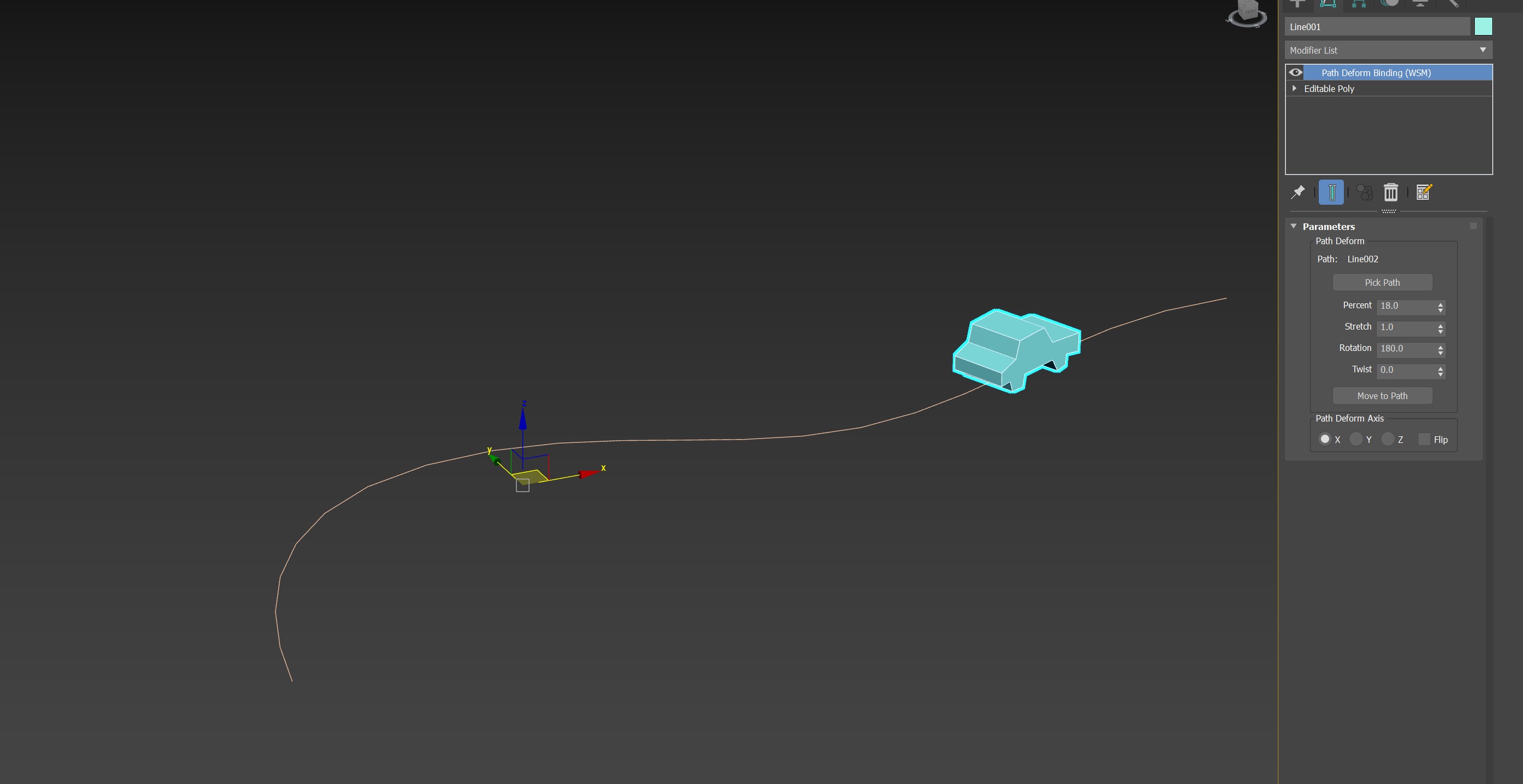

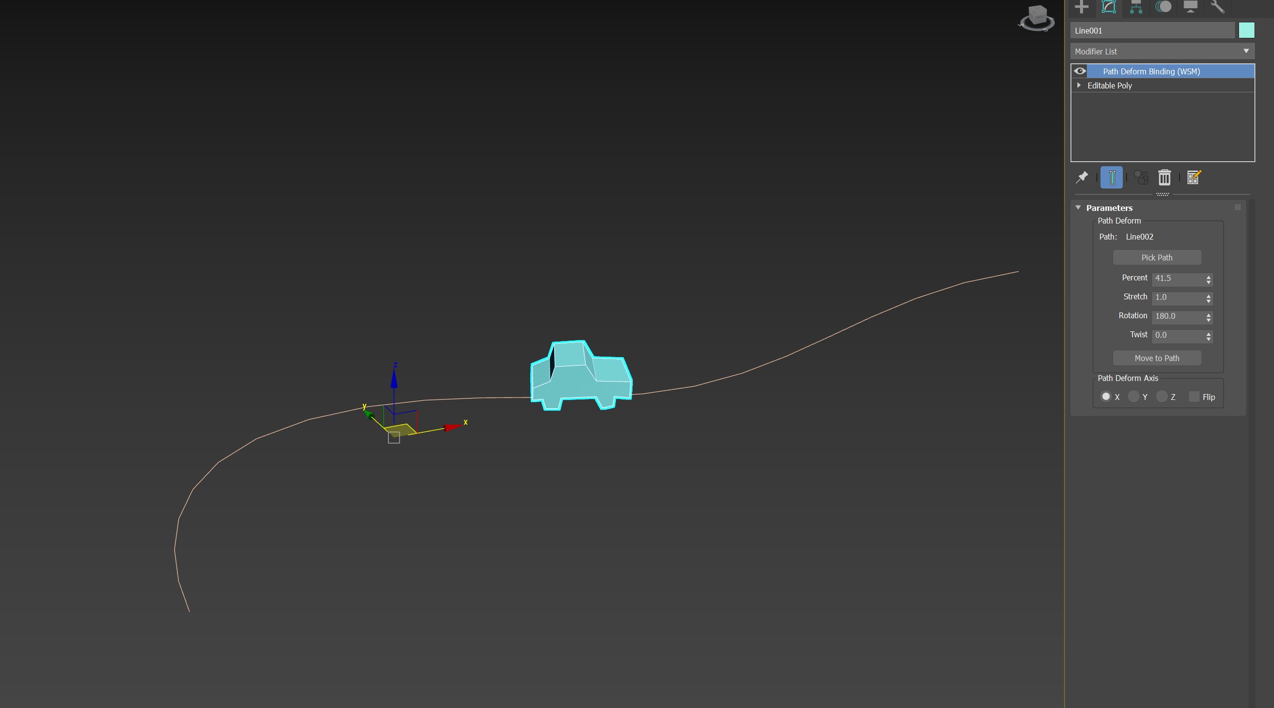

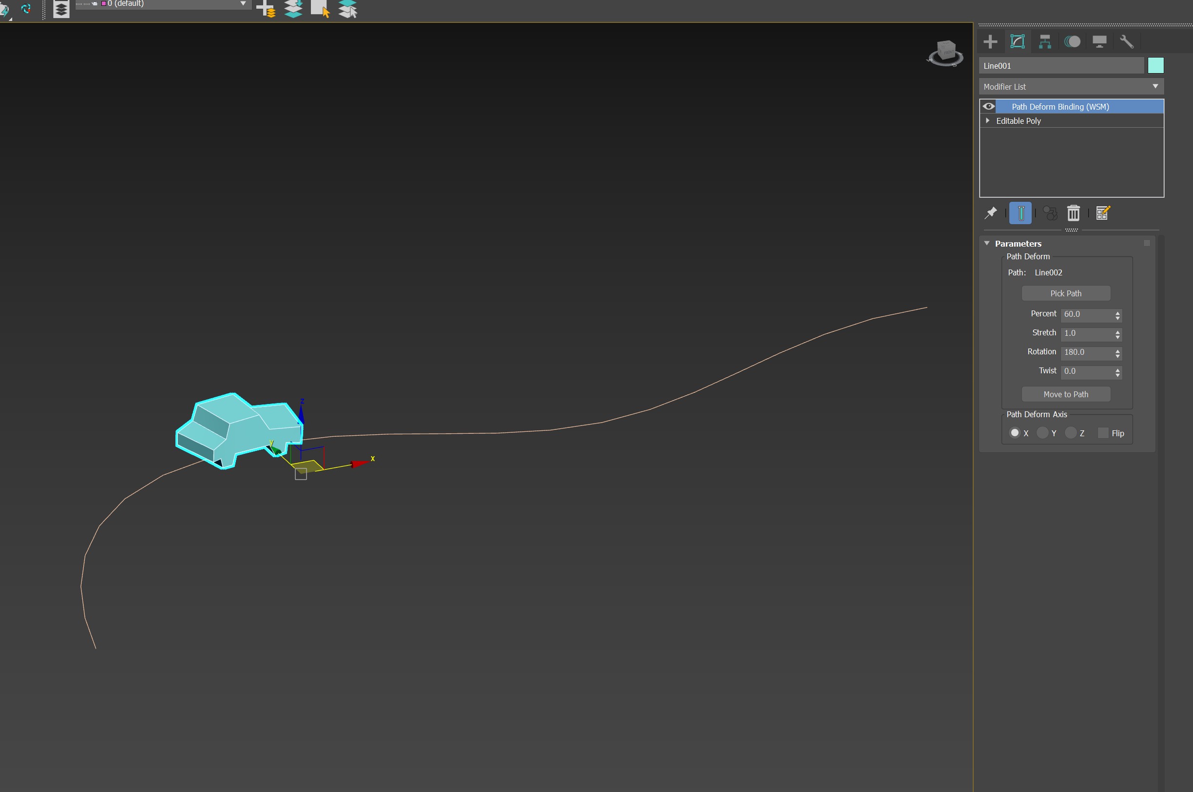

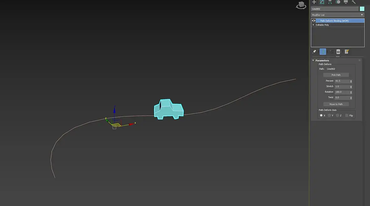

Path deform попробуйте. Так сказать "оденьте" авто на сплайн как мясо на шампур.
А с Normal Align попробуйте выровнять простой бокс по рельефу - а уже авто выровнятьпо этому боксу обычным Align
А с Normal Align попробуйте выровнять простой бокс по рельефу - а уже авто выровнять по этому боксу обычным Align

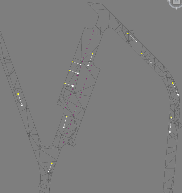

C картинкой мб понятнее.
360 конечно откл и normal z -0
...Вот насчет шампура мне кажется в нужном направлении- но я могу ИЛИ по сплайну- ИЛИ по рельефу. А нужно И по сплайну и по рельефу. Не соображу как это сделать. Мб. как то сплайн по рельефу выровнять- но то тоже такое- ибо будет криво (рельеф неоднородный очень)

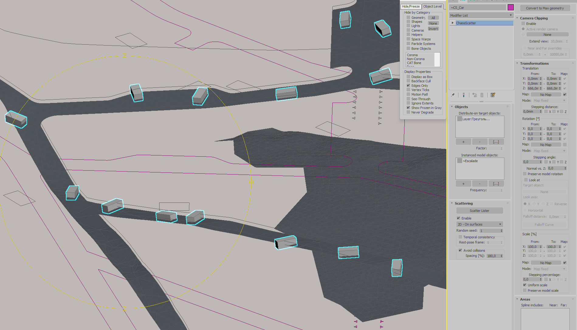

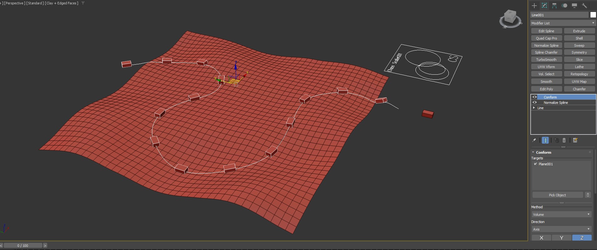

glue ложит сплайн на рельеф. Всеми 4 колесами на такой рельеф оно не поставит все равно.

ну тут скаттер и не нужен. можно array modifier модификатор новый использовать. можно и скаттер, но не он сплайн прижимает, а Conform
Если без массива то и именно распределение по сплайну можно через скаттер.
Могу файл скинуть. Если нужно

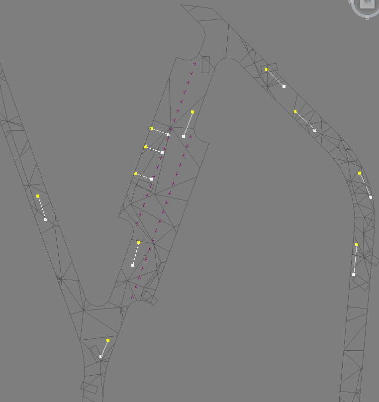

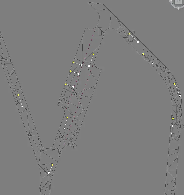

Буду наверное рисовать сегменты линии, с привязкой по фейсам, а потом скаттер по линии
Но! В виде сверху в максе - привязка 3д автоматически ОТКЛЮЧАЕТСЯ.
Как включить привязку вертексов по фейсам в виде ТОР ?

Сделайте два скаттера, один чисто под порковочные места, другой под проезжую часть, проезжий сплайн сплошным делайте, а не отрезками на дороге, потом настроете расстояние в скатере, а не самими отрезками, так быстрее и более точнее будет
старый добрый Shape Merge. мне кажется, с этой задачей очень легко и быстро справится.
ГЛАВНОЕ, когда будете делать ресет х-форм делайте его из вида сверху

да, все верно. так автор же и страдает с тем чтобы положить сплайн по вертикали.
ему нужно просто нарисовать свой сплан на виде сверху, без привязок и - уронить на землю
Shape Merge ок, только "После проецирования сплайнов объект можно конвертировать в Editable Poly"- а мне то нужно  СПЛАЙН получить- как это сделать???

Теперь осталось только из Шейп Мердж получить сплайн- помогите пожалуйста ))
На сайте c 25.04.2008
Сообщений: 3470
Цитата danmer68:
как это сделать???
спроэцировали сплайн на поверхность.
выделили получившиеся ребра и из них создали слпайн.
накинули ресет Х-форм и счастье
