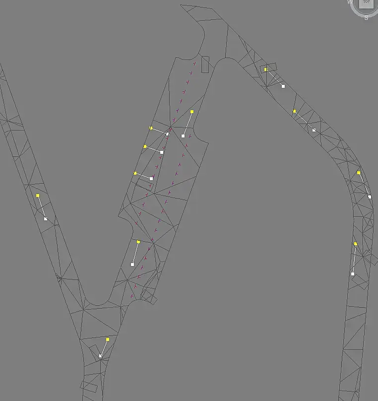

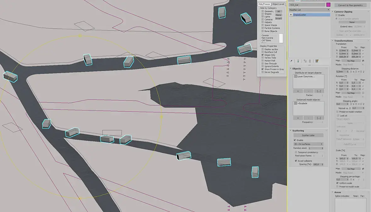

Участок с очень сильным и неоднородным рельефом
Сетка дорог не ортогональная
Парковки под углом к основным проездам
Пытался расставить автомобили скаттером- не преуспел. Пытался гуглить на эту тему- та же история. Пытался создавать сплайны под это дело, ориентированные в нужном направлении- та же история- все машины "едут" хаотично.
З.Ы. Normal Align тоже- то ли не работает с Corona Proxy (автомобиль), то ли еще что- т.е. не выравнивает адекватно по рельфу. Пивоты на месте.
ЧЯДНТ?

попробуйте на простом кубике, если он нормально смотрит, значит проблема с пивотами и дальше с модельками разбираться, может дело в группе, попробовать приэтачить, зависит от скаттера версии его если это корона раньше группы он не мог нормально крутить. по сплайнам нормально ориентация работает для парковки
Сообщений: 3005
поворот 360 по z отключен я надеюсь? без картинки ничего непонятно.
На сайте c 06.08.2022
Сообщений: 46

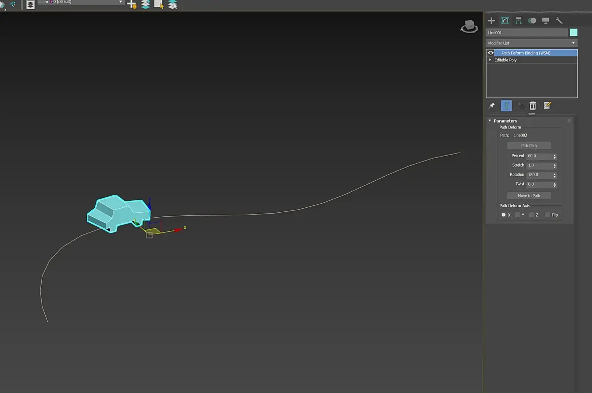

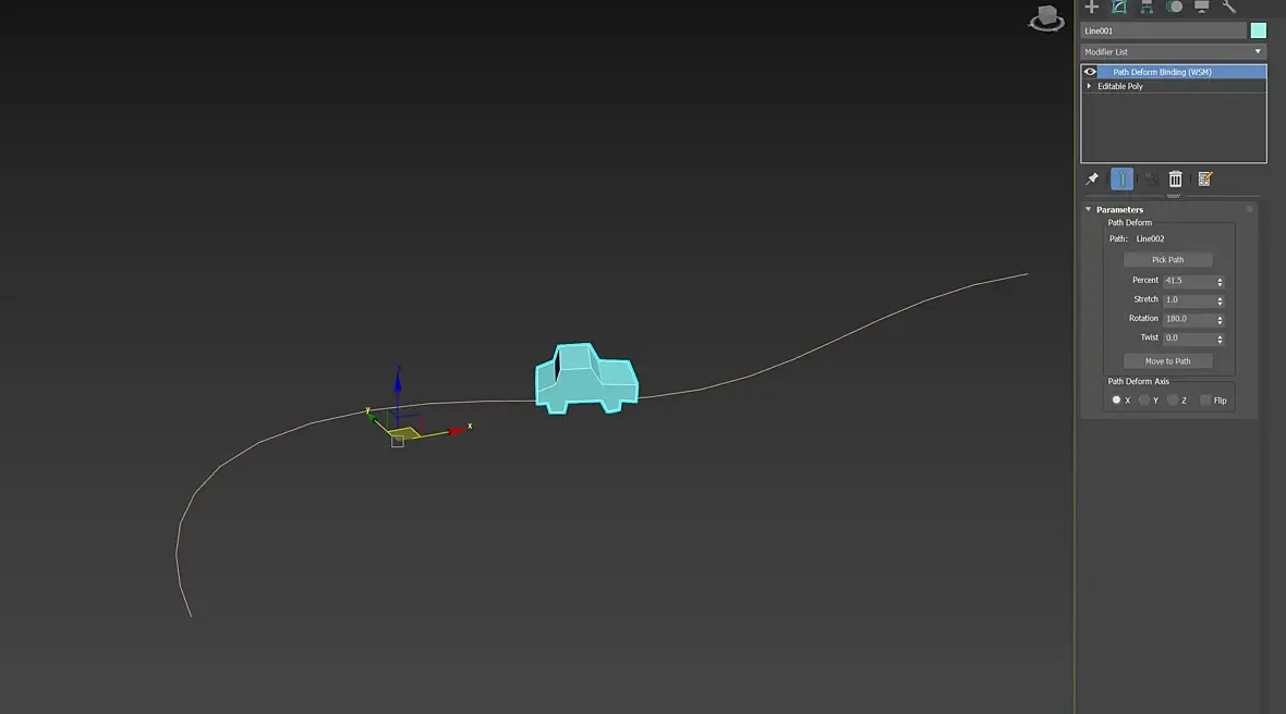

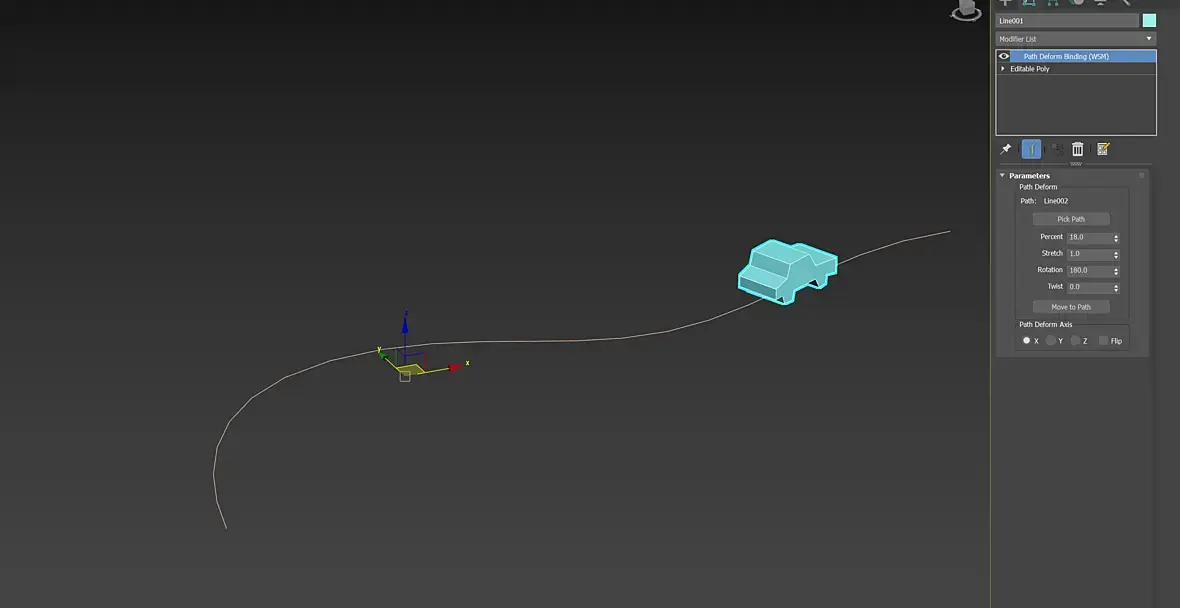

Path deform попробуйте. Так сказать "оденьте" авто на сплайн как мясо на шампур.
А с Normal Align попробуйте выровнять простой бокс по рельефу - а уже авто выровнятьпо этому боксу обычным Align
Поэтичненько)))

Ну я просто уточнить, здесь крутили?
Это если мы говорим о хаос скаттере

C картинкой мб понятнее.
360 конечно откл и normal z -0
...Вот насчет шампура мне кажется в нужном направлении- но я могу ИЛИ по сплайну- ИЛИ по рельефу. А нужно И по сплайну и по рельефу. Не соображу как это сделать. Мб. как то сплайн по рельефу выровнять- но то тоже такое- ибо будет криво (рельеф неоднородный очень)

Крит
не знаю для кого это видео записывал. видно для себя
Сообщений: 3005

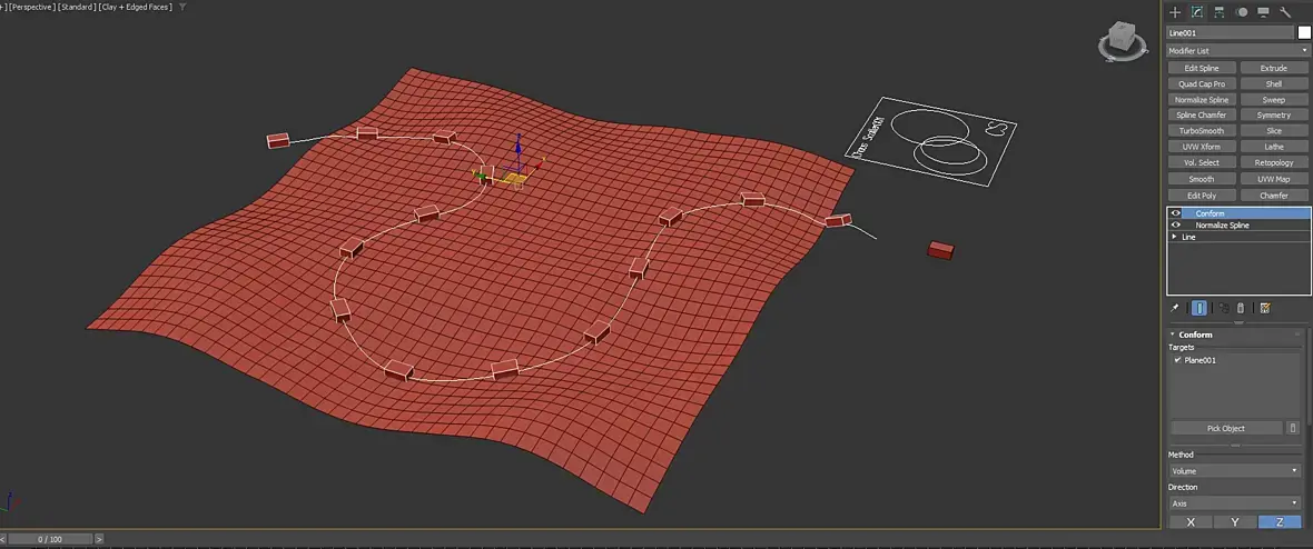

glue ложит сплайн на рельеф. Всеми 4 колесами на такой рельеф оно не поставит все равно.
На сайте c 14.03.2009
Сообщений: 3182
Крит

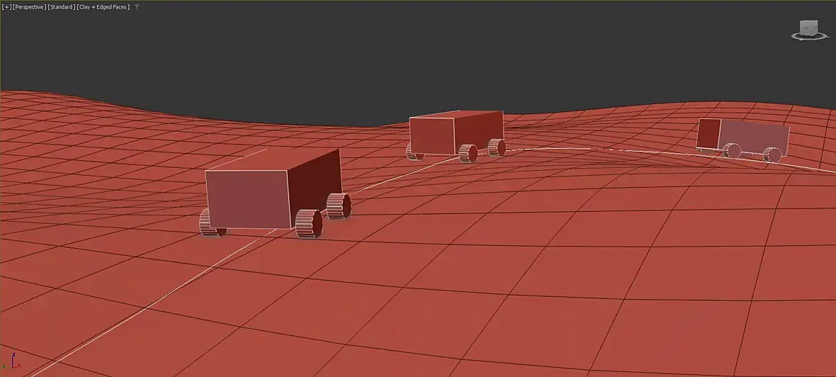

ну тут скаттер и не нужен. можно array modifier модификатор новый использовать. можно и скаттер, но не он сплайн прижимает, а Conform
Если без массива то и именно распределение по сплайну можно через скаттер.
Могу файл скинуть. Если нужно
На сайте c 24.05.2010
Сообщений: 1330
Ну или форест пак, как вариант. Раскидывал в нём тачки по сплайнам - проблем не было. И направление сплайна учитывает, и на рельеф ставит корректно

Цитата Predator84:
glue
похоже на нужное
Вот наверное этот вариант
Буду наверное рисовать сегменты линии, с привязкой по фейсам, а потом скаттер по линии
Но! В виде сверху в максе - привязка 3д автоматически ОТКЛЮЧАЕТСЯ.
Как включить привязку вертексов по фейсам в виде ТОР ?

danmer68, зачем вам привязка? и глу вам не нужен, если у вас плоская дорога.
поставьте галку, и любой новый объект будет выравниваться по нормалям объекта.
Сделайте два скаттера, один чисто под порковочные места, другой под проезжую часть, проезжий сплайн сплошным делайте, а не отрезками на дороге, потом настроете расстояние в скатере, а не самими отрезками, так быстрее и более точнее будет

1) citytraffic там еще и колеса будут четко стоять на рельефе, но немножко заморочено по части настройки симуляции
2) FP+RC там все супер просто и есть уроки по теме на оф сайте, именно по тачкам на парковке и проезжей части
старый добрый Shape Merge. мне кажется, с этой задачей очень легко и быстро справится.
ГЛАВНОЕ, когда будете делать ресет х-форм делайте его из вида сверху

GorillaZ, ненене, там не ресет надо из топа делать (ему то пофиг) это для shape merge критично какой вид активен
Разве? Вроде там сплайн строго по оси Z проецируется.
Проверил. Из перспективного вида ШейпМердж строго вниз сплайн роняет.
да, все верно. так автор же и страдает с тем чтобы положить сплайн по вертикали.
ему нужно просто нарисовать свой сплан на виде сверху, без привязок и - уронить на землю

нет. я, по долгу службы вынужден часто пользоваться этим инструементом и созданием слаййнов из ребер полигона с последующим свипом.
почему-то когда делаешь ресет - эта тварь (созданный не руками сплайн) крайне чувствительна к тому, чтобы делать это из вида ТОР
Shape Merge ок, только "После проецирования сплайнов объект можно конвертировать в Editable Poly"- а мне то нужно  СПЛАЙН получить- как это сделать???

Теперь осталось только из Шейп Мердж получить сплайн- помогите пожалуйста ))

Цитата danmer68:
как это сделать???
спроэцировали сплайн на поверхность.
выделили получившиеся ребра и из них создали слпайн.
накинули ресет Х-форм и счастье
