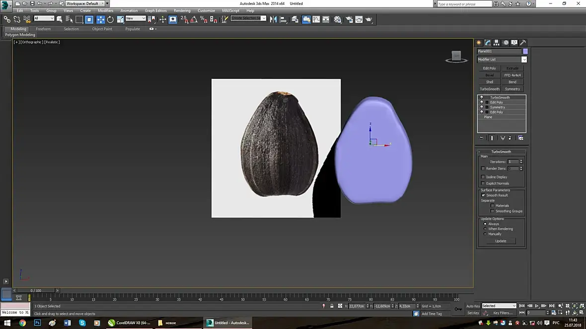

А можно скрин какой-нибудь в стадии начала желательно...

На сайте c 27.12.2016
Сообщений: 211
на этой стадии я застрял

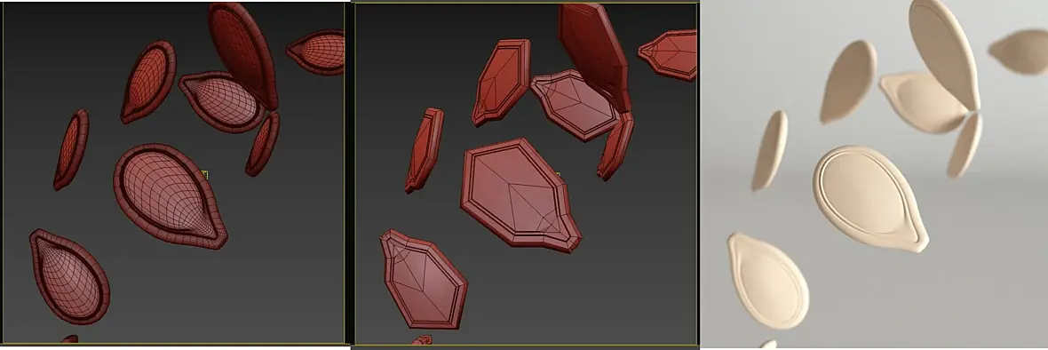

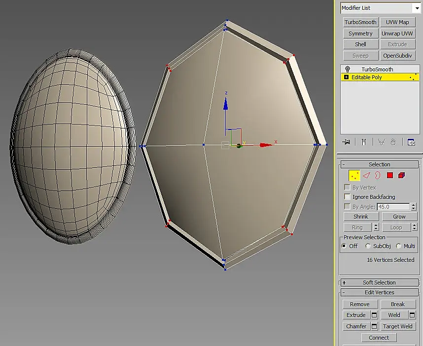

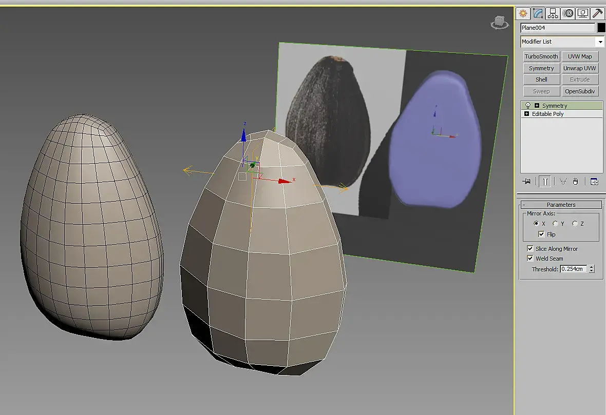

Firdavs1987east, экструдировать не надо. Когда вы получили плоскую форму семечки из плэйна, просто сделайте её выпуклой - сдвиньте вершины из центра плэйна в сторону. Затем можно наложить модификаторы Symmetry и Noise. Также можно деформирующими кисточками пройтись из графит тулз.
При наложении турбосмуза обратите внимание, как меняется поверхность модели. Отключите турбосмуз и попробуйте добавить рёбра, подвигать вершины и полигоны и снова включите турбосмуз и посмотрите, как это меняет сглаженную модель.

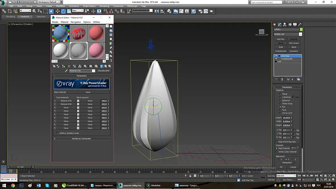

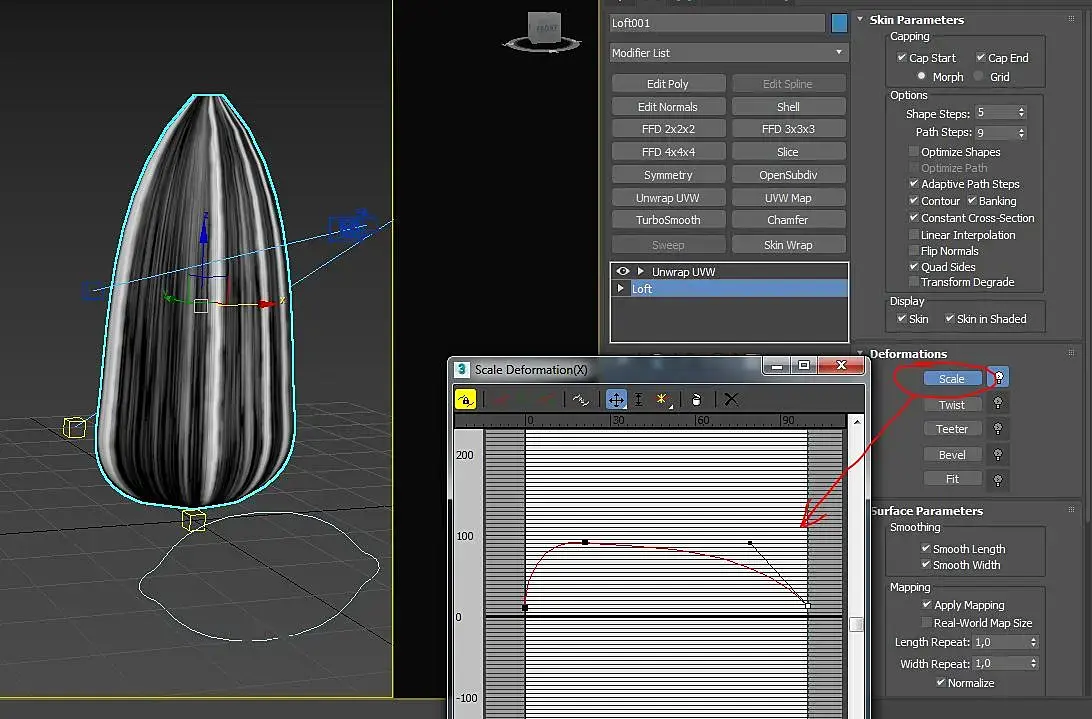

ЗЫ По поводу текстуры можно картой Gradient Ramp сделать, Хотя тут интереснее семки сделать с белыми прожилками, которые Малдер любит.
Смоделенная Лофтом семечка. "Лимон" под семечкой - это ее сечение для лофта.
материал - смешанные через Composite карты Gradient Ramp и Cellular с очень сильно уменьшенным тайлом по одной из координат. (У обеих карт нужно выбрать в списке Source -> Explicit Map Channel, иначе наложение будет не по развертке. Развертка генерится самим лофтом, если поставить в нем галку Apply mapping)
Хотя можно Cellular только для бампа или reflect gloss использовать.

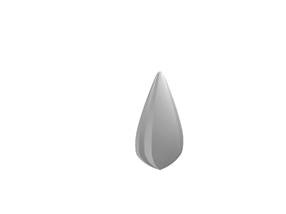

Спасибо у меня получилось создать форму только вот материал никак не даётся... можно поподробнее как вам удалось так красиво наложить текстуру...?
у меня коряво получилось)
кнопку Apply mapping не нашёл
