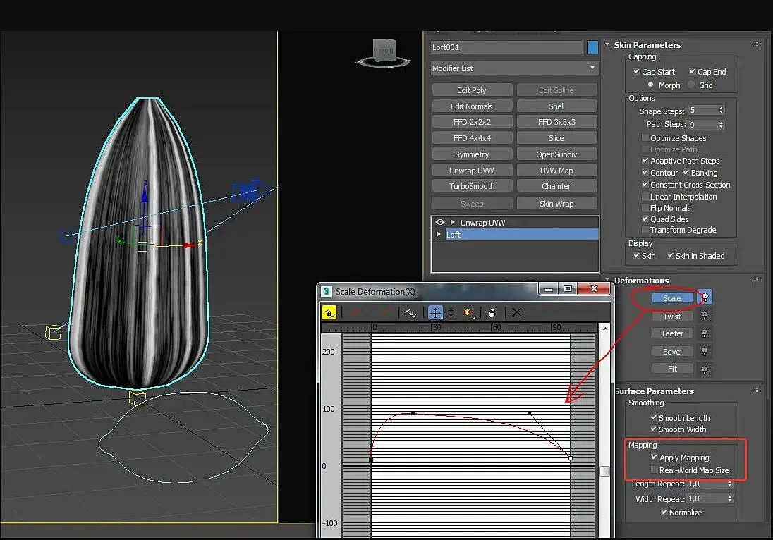

Цитата Firdavs1987east:
кнопку Apply mapping не нашёл
А Вы внимательный.
На сайте c 15.01.2011
Сообщений: 299
На моем скрине в правом нижнем углу, нужно поставить галку.
Упс. ответили уже.

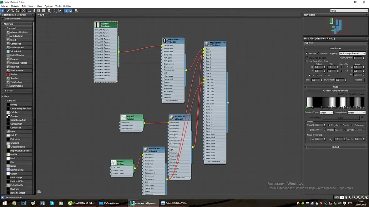

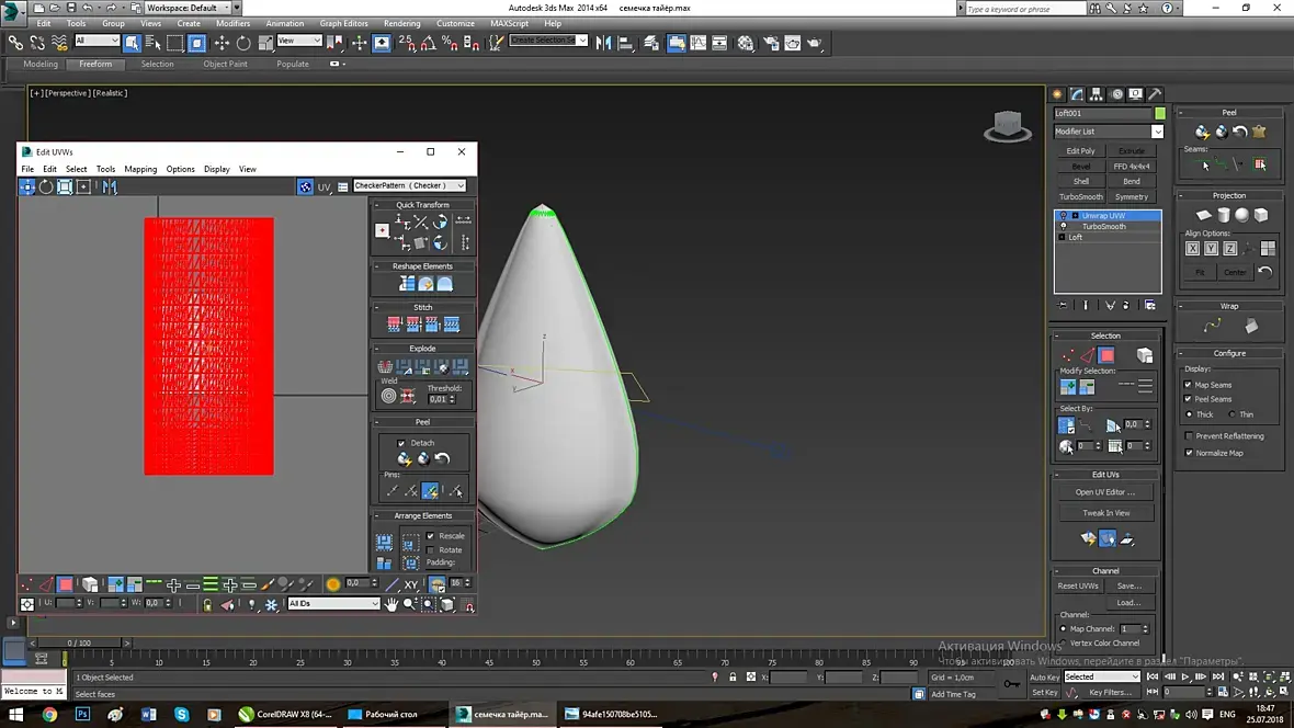

Я нашел спасибо тут проблема в другом...
не получается нормлально текстуру дать...

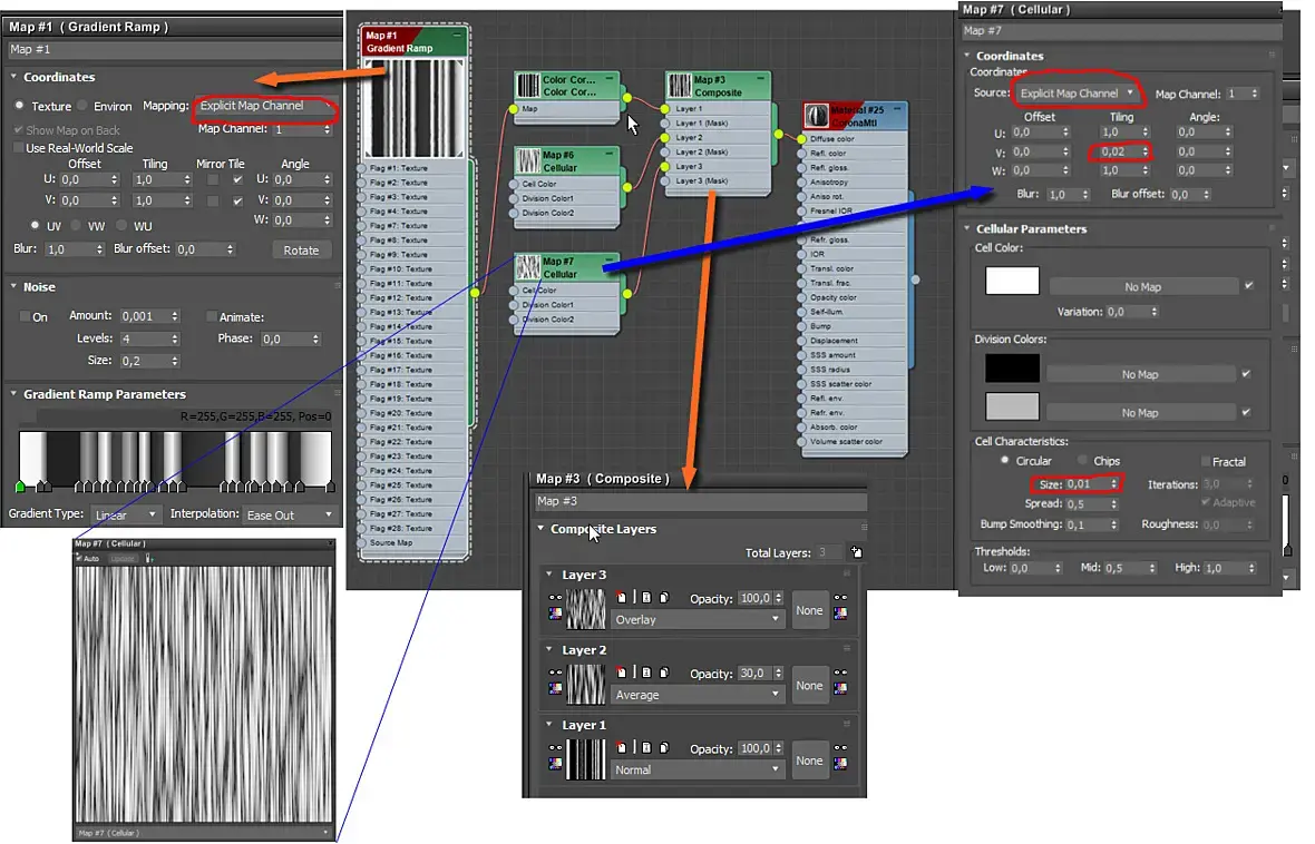

Материал диффуза у меня такой.

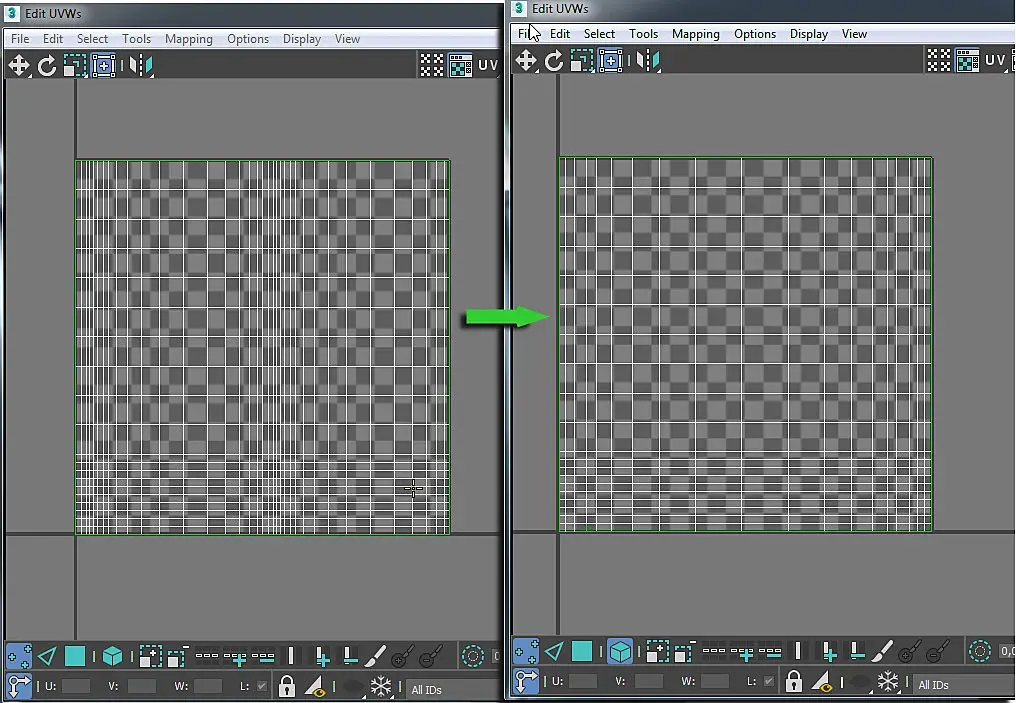

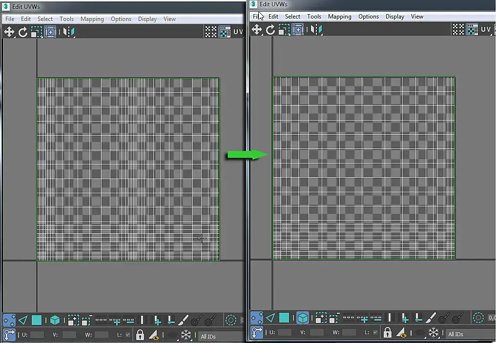

Тебе нужно либо больше точек добавить в градиент, либо развертку немного модифицировать в модификаторе Unwrap UVW. Я сделал так: развертку после лофта (слева) разбил пополам, и наложил куски друг на друга(можно еще отзеркалить), И растянул оба куска на всю рабочую область (на весь серый квадрат). Получилось, что на семечке с обоих сторон одинаковый рисунок.
Параметры карты Composite в основном и определяют вид материала. Параметры size у тебя тоже свои будут.

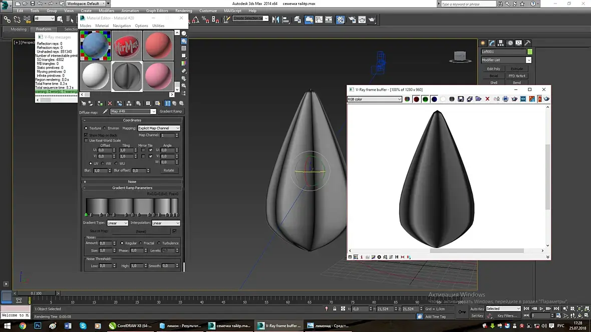

точно, получается, спасибо! Только вот не такой какой-то получается... может не нужно второй материал celular ставить?
Тебе нужно либо больше точек добавить в градиент, либо развертку немного модифицировать в модификаторе Unwrap UVW. Я сделал так: развертку после лофта (слева) разбил пополам, и наложил куски друг на друга(можно еще отзеркалить), И растянул оба куска на всю рабочую область (на весь серый квадрат). Получилось, что на семечке слева и справа одинаковый рисунок.
Вот только мешает постоянно celular на втором слое, из-за него чёрный не получается чёрным а сероватым...
Сообщений: 299
Можешь через карту Output все пропустить, с галкой Enable Color map можно редактировать кривую уровней. Либо пропустить через карту Color Correction и там настроить яркость-контрастность. Либо найти ту комбинацию смешивания слоев в Composite (включая прозрачность слоев), которая будет с нужным результатом.

может потому что у меня вирей и немножко отличается...

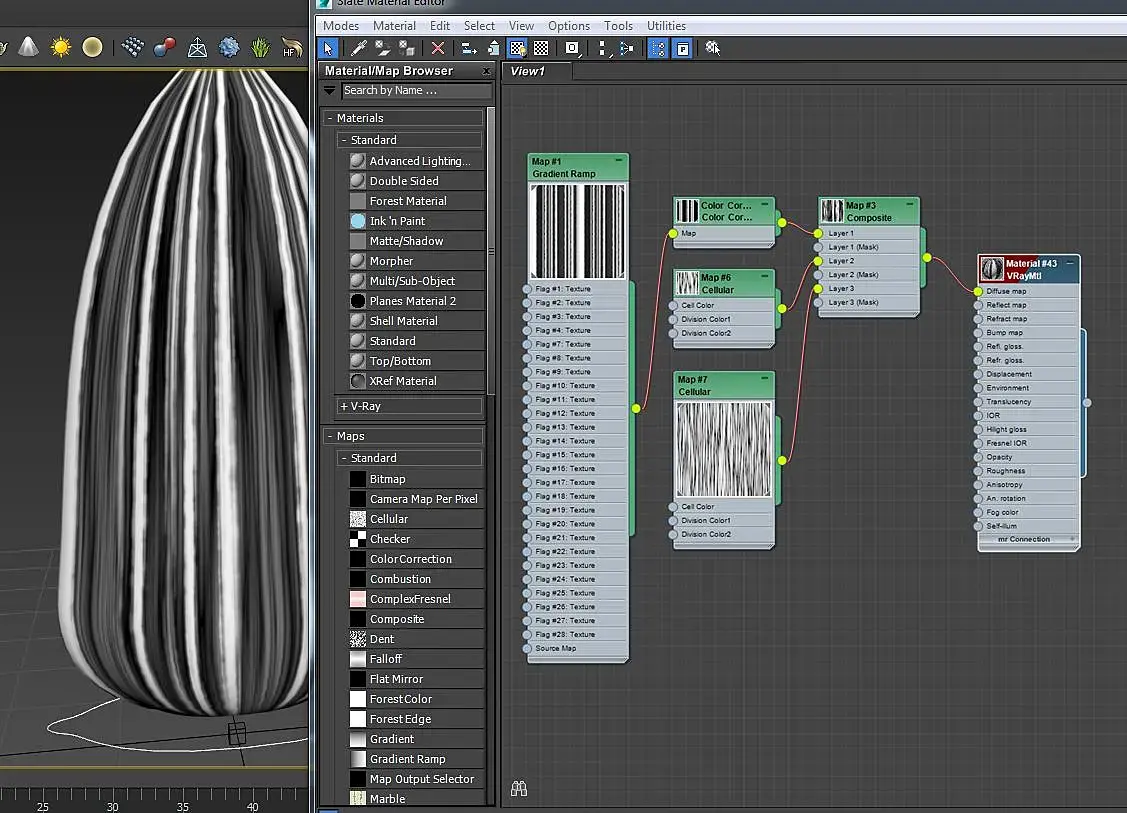

Нет, разницы никакой. Ты через composite пробовал смешивать карты (как у меня)? (у тебя сейчас через вирейблендмтл, который нужен для смешивания материалов, а не карт). Composite - это максовский аналог фотошоповских слоев.
И включи отображение материалов во вьюпорте. Выдели Material #65 и нажми кнопку с лампочкой вверху, для семечки достаточно одного VrayMaterial, безо всяких VrayBlendMtl. Карты подключи к Material #65, смешав через Composite. Material #65 назначь семечке.
Развертку отмасштабируй чтобы влезала в квадрат, она у тебя почему-то вылезла за его границы. Про тайлинг у Gradient ramp тебе правильно подсказали, можешь его на 2 поставить и Offset'ом выровнять (Он будет циклично проматывать текстуру по семечке). В случае, если используешь тайлинг, то можно развертку лофтовскую вообще не трогать и Unwrap UVW не нужен.

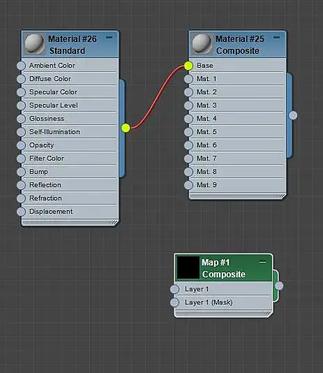

в случае если создаю композитом он автоматически почему-то создаёт стандарт материал, ведь композит из стандартных карт, так что не могу вирей потом использовать, видимо придётся в таком случае делать всё со стандартным материалом, только поддержит ли рендер виреевский стандартные материалы не знаю...

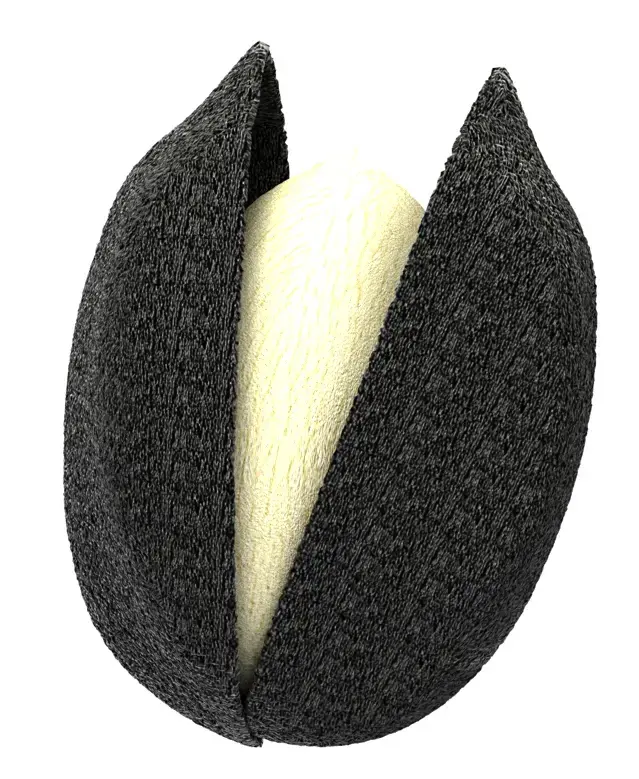

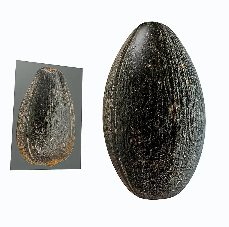

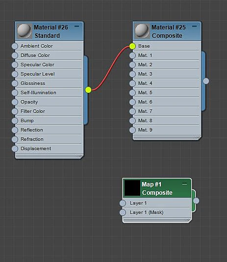

Интересно как вообще делали вот этот материал?
Сообщений: 299
Тебе ничто не мешает удалить стандартный материал и подключить Composite к VrayMtl. Он его поддерживает, как и все стандартные карты. Если ошибаюсь, то поправьте.
Для чисто черной семечки можно использовать один лишь вытянутый Cellular, либо любую похожую карту с бороздками.
А, кажется понял в чем твоя беда. В максе кроме карты(Map) Composite есть еще материал(Material) Composite. Тебе нужна именно карта (Maps -> General -> Composite)
На сайте c 16.11.2007
Сообщений: 1064
Almaty
сделать развертку и кинуть текстуру

вроде что-то получается, только материал как чехол дивана получается... подскажите пожалуйста как настроить материал?

как вы соринки сделали?

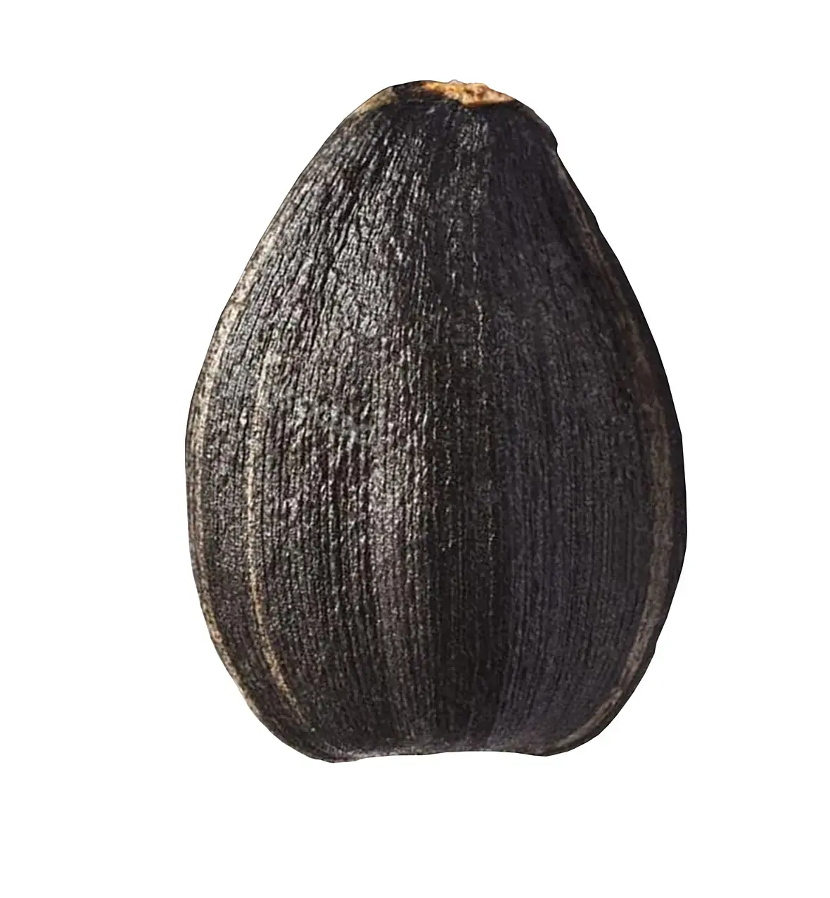

Кто знает каким способом сделали такой эффект карамель вокруг семки?
На сайте c 07.02.2016
Сообщений: 327
Можете подглядеть у этой бесплатной модели https://3ddd.ru/3dmodels/show/siemiechki_2
