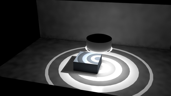

сам мучаюсь. и без v-rayи так пробую. и эдак. сижу, тыкаю во все настройки)шум/пятна появляются, когда включаешь в источнике света "ослабление".пробовал делать так, чтоб радиус ослабления не пересекался с какими-то объектами. не помогает.
