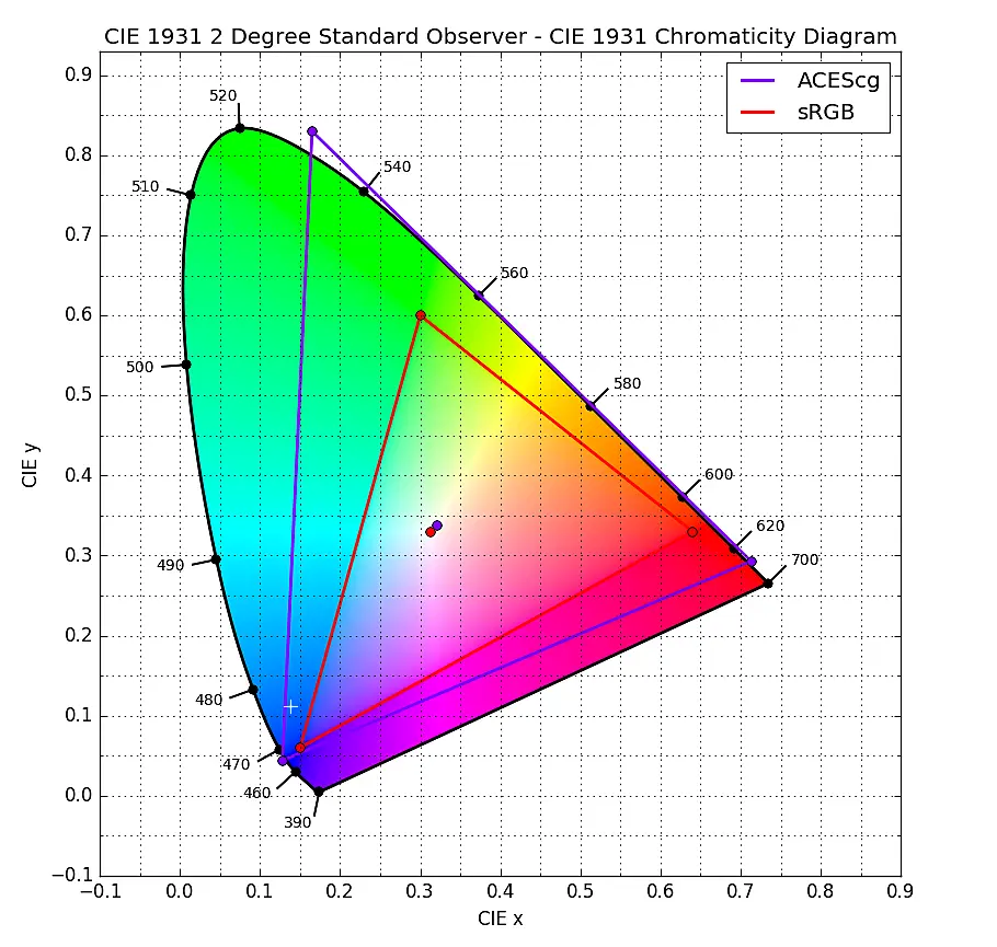

Для тех кто дружит с английским есть много видео сжато и по делу. Себе выбрал пайплайн через переименование текстур, для того чтобы была возможность менять на лету sRGB-ACESCG без переделывания всех шейдеров в сцене. Удобно когда работаешь в команде и надо сцену передать тому, кто использует sRGB.
Более широкое цветовое пространство не особо прельщает потому что клиенты рендеры смотрят с весьма сомнительных устройств (телефоны, мониторы с VA матрицей и т.д.). Даже печатают в полиграфии на настройках по умолчанию и поэтому рендеры выглядят далеко не так, как задумывал автор. Все это не про это.

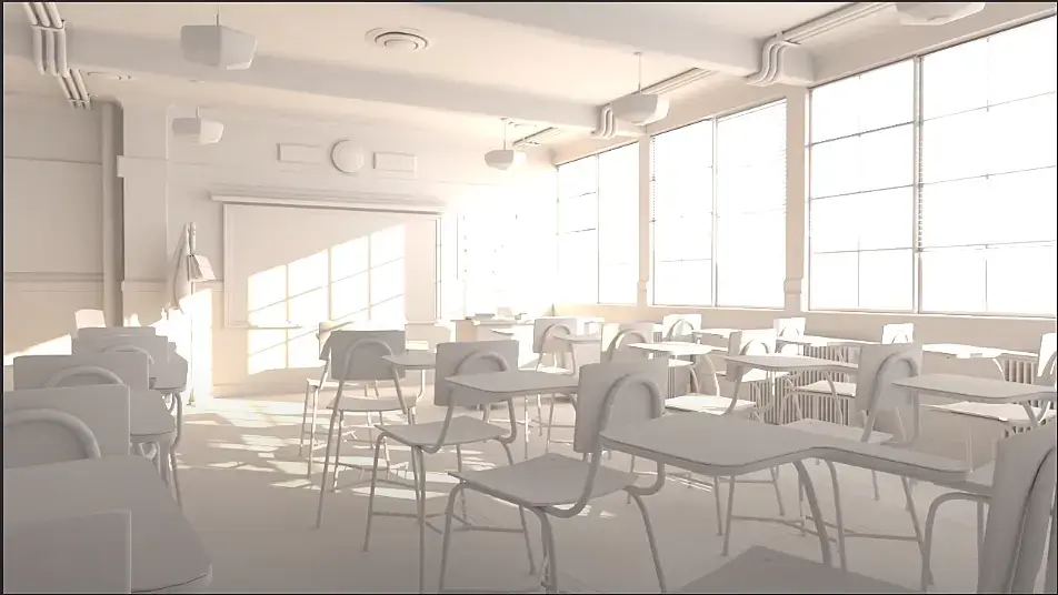

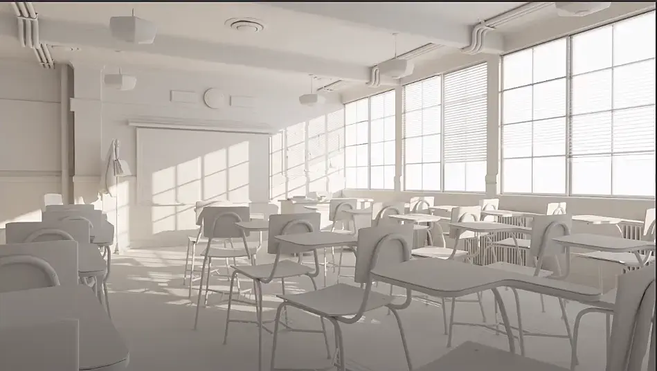

Наибольший интерес появился после просмотра ролика от MoGraph.
Именно благодаря слайдам
sRGB
ACES
Как видно при одних и тех же настройках нет засветов в окнах. И это довольно примитивное помещение, в котором одна из стен представляет из себя окно. А что говорить, когда у нас обычная ситуация с комнатой с небольшим окном. Тогда, как я понимаю появится возможность не подсвечивать помещение искусственным светом?
