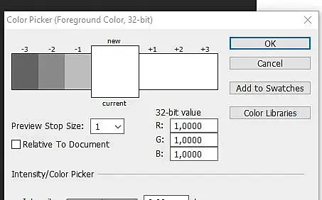

Mo..., какой там цвет во флоате? залей в шопе так
