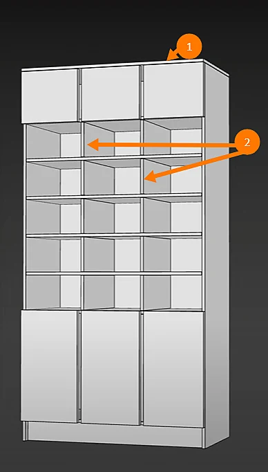

Побуду чуть занудой.
1. Самая верхняя полка чаще всего делается иначе. Просто как обычные полки крепится от стенки к стенке в качестве ребра жесткости. Крепление просто сверху с нависанием над дверцей чаще всего для столешниц.
2. Крепление вертикальных и горизонтальных в зависимости от ширины шкафа. Если ширина ячейки более 60 см, тогда вертикальные становятся ребрами жесткости, а горизонтальные уже крепятся к ним. Если менее, тогда как у Вас горизонтальные в качестве жесткости, а вертикальные уже к ним. Но полагаю все зависит от толщины МДФ/ДСП. Мебельщики могут меня поправить, если я заблуждаюсь, но за годы практики сложились такие рекомендации. Вам бы посоветовал пообщаться с профильными специалистами, наверняка даже на форуме есть конструкторы корпусной мебели. Либо скачайте "про100" или "Базис Мебельщик" там в библиотеках наверняка есть базовые модели где можно подсмотреть корректную конфигурацию. Как минимум, можно в скрипте реализовать переключатель, который будет делать либо горизонтальные основные, либо вертикальные.
3. Не знаю еще кто как заморачивается, но задняя стенка бывает разной. Может быть ребром жесткости, тогда толщина как у боковых стенок, а может быть тонкой фанерой в 3 мм с ламинированием.
На сайте c 13.12.2017
Сообщений: 34
Спасибо, за такой подробный фидбек, записал в список будущих обновлений.
В целом верно, за исключением терминологии. Ребро жесткости - деталь, прикрепляемая к поверхности плоской детали для предотвращения потери формы (изгиба). Грубо говоря, прикрученный к фанере брусок.В данном случае речь о несущих панелях.Разрезать их  нецелесообразно по трем, как минимум, причинам:
-повышенная деформативность (потеря устойчивости) конструкции от нагрузки, что как раз потребует дополнительного усиления за счет задней стенки;
-как следствие, зависимость прочности конструкции от точности подгонки вертикальных элементов ;
- в отличие от разрезных полок, удаление элементов которых не повлияет на общую прочность конструкции-они сами являются нагрузкой и, по совместимости, распорками - конструкция с разрезными стойками может существовать ровно в том виде, в котором ее собрали.
P.S. Автору скрипта, тем не менее, уважение за усилия.

На сайте c 26.08.2012
Сообщений: 185
Как конструктор корпусной мебели могу подсказать что то). Обычно в стеллажах как на картинках вертикальные перегородки делаю по возможности целыми, а уже между ними устанавливают полки/горизонтали (в основном это обусловлено крепежом). Как выше писали что для предотвращения прогиба полок/горизонталей делают дополнительные ребра/вертикали, расстояние при котором они ставятся зависит от материала полок, толщины, обычно если все сделано из дсп 16 мм, то ребра ставятся при ширине больше 800 мм. Про заднюю стенку то же правильно заметили, но есть еще варианты что она устанавливается в паз между стенок (например на кухонных шкафчиках). Было бы полезным сделать выбор вариантов фасадов - вкладные/накладные. Добавить вариативность опор (цоколь, подиум, ножки и т.д.)
