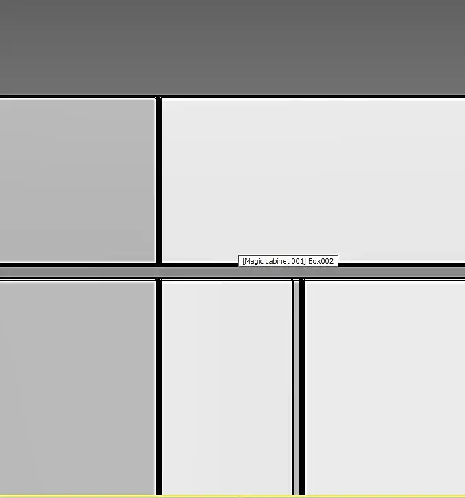

Спасибо, за проделанную работу весьма удобный и нужный скрипт.
Первое что бросилось в глаза, в чамфере нет смуз чамфер онли,
из за этого нормали ведет.
И нет возможности (или я кнопку не досмотрел ? :))
Превратить это все в геометрию. Что бы исправить нормали или сделать чамфер и UV?
Даже Мешер превращает его в какую то доску.
А и вот еще, как обстоят дела с текстурной разверткой?  Опять же или я не доглядел, или ее там просто нет.
Ну и там по мелочи зазоры. Но то не так кретично.
На сайте c 12.02.2016

Зазоры настраиваются отдельно, в разделе "Advenced settings", параметр "Gap".
Скрипт создает простую группу из примитивов box, если её разгруппировать, то дальше можете делать все, что вам захочется, в том числе настраивать и чамфер, развертку и конвертировать в меш.
На счет "смуз чамфер онли" я проверю, точно настраивал этот параметр (если слетело, поправлю)
Развертки обязательно будут в следующих обновлениях.
Спасибо за отзыв

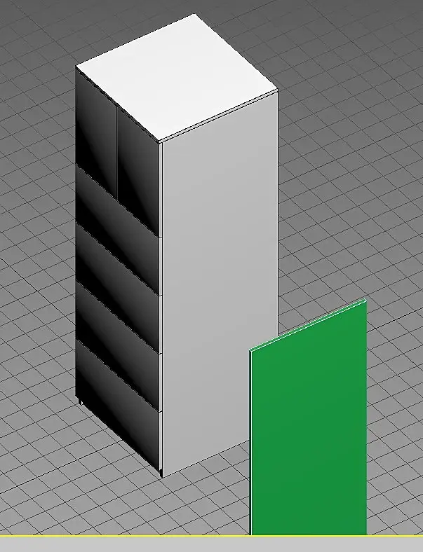

Спасибо за ключ. Попробовал! Очень понравился скрипт) Первое, что хочется, это установка по типу перетащил в окно макса, он установился и работаешь! Ну может это нюансы лицензии. smiley-unknw.gif Второе: дополнительные настройки для полок и дверей почему отдельно в доп вкладке? Третье: это создается группа для шкафа, каждая стенка и полка это отдельный объект, хотелось бы в Edit poly чтоб был единый объект, просто придется аттачить.
А у меня есть Smooth chamfer only.  2024 MAX. И сразу пресет для чамфера мой настроенный применяется за исключением количества сегментов.)
Скрипт класс, сижу балуюсь, даже забыл что модельку нужно выложить)) Кстати словил ошибку уже после настройки шкафа, нажал пару раз Change Orientation шкаф стал тонкий как стенка боковая, а потом макс крашнулся. Еще дополню, после того как настроил шкаф он создается группой, и его больше нельзя потом выбрать и донастроить например, а вот если бы он был в Edit poly единым объектом возможно решило бы проблемку)
Как раз и сделано все отдельными элементами, чтобы можно было в дальнейшем редактировать, в том числе и в ручную. В принципе, нет проблемы добавить возможность объединить все в один объект, подумаю над этим, спасибо.
Чтобы настроить уже готовый шкаф — в интерфейсе скрипта есть кнопка "Select cabinet" нажимайте его и выбирайте созданный ранее шкаф, после этого можно продолжить его настройку.
Можете подробнее написать, какие настройки стояли, когда появилась ошибка? В данный момент существует проблема, при нажатии ctrl+z, которая приводит к закрытию программы, разбираюсь с этим.
Да вот видимо он стал плоским и я нажал на Ctrl+Z и макс закрылся, дверей не было, были полки (штук 5) с разделителем по середине. Антресоль включена. Высота шкафа около 1600 была выставлена.
