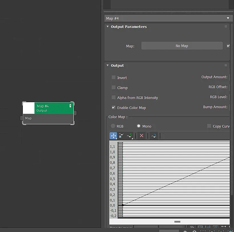

Slate Material Editor не в масштабе
На сайте c 27.06.2023
Сообщений: 4
Возникла проблема с окнами в SME, в основном это происходит с элементами раздела General (Output, Color Correction), даже если развернуть эдитор на весь экран, всё равно элементы будут на большом расстоянии друг от друга и поэтому не будут помещаться в окно. Разумеется, работать так совершенно невозможно. Такая проблема именно с интерфейсом макса

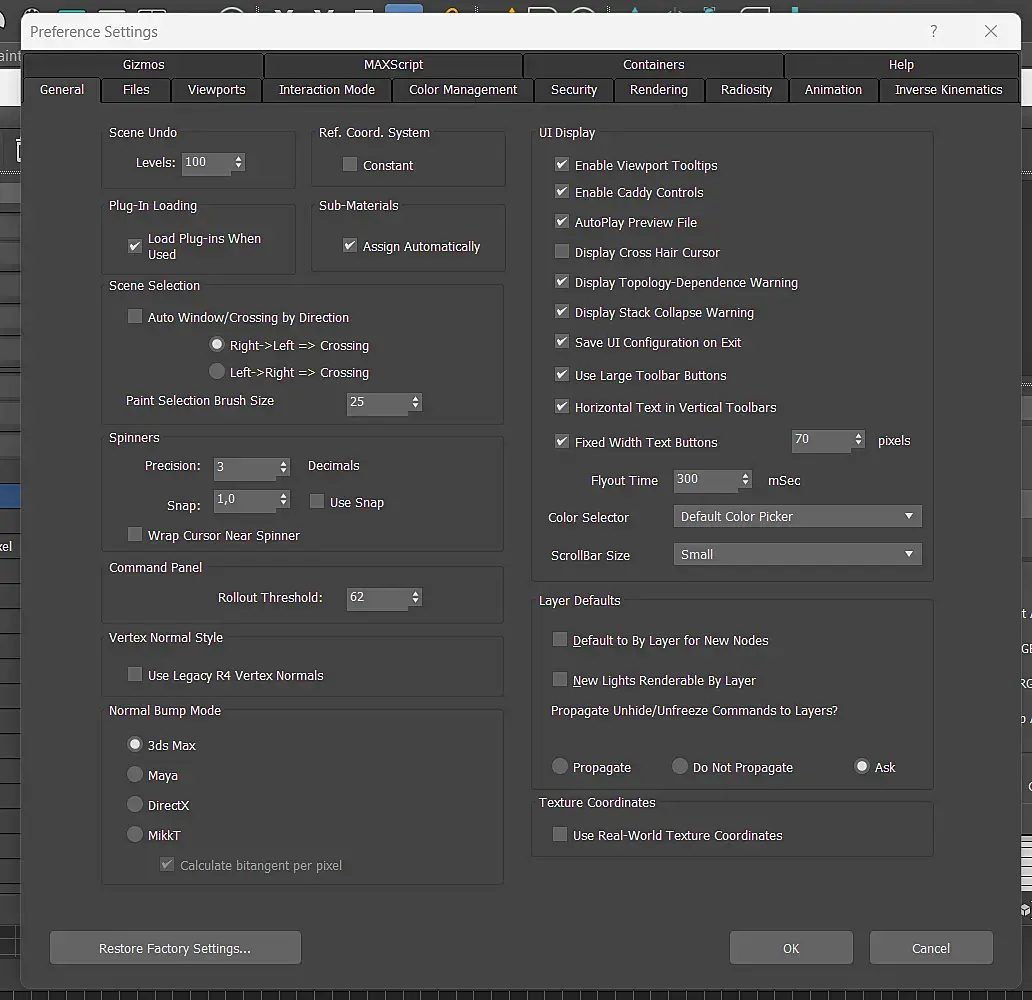

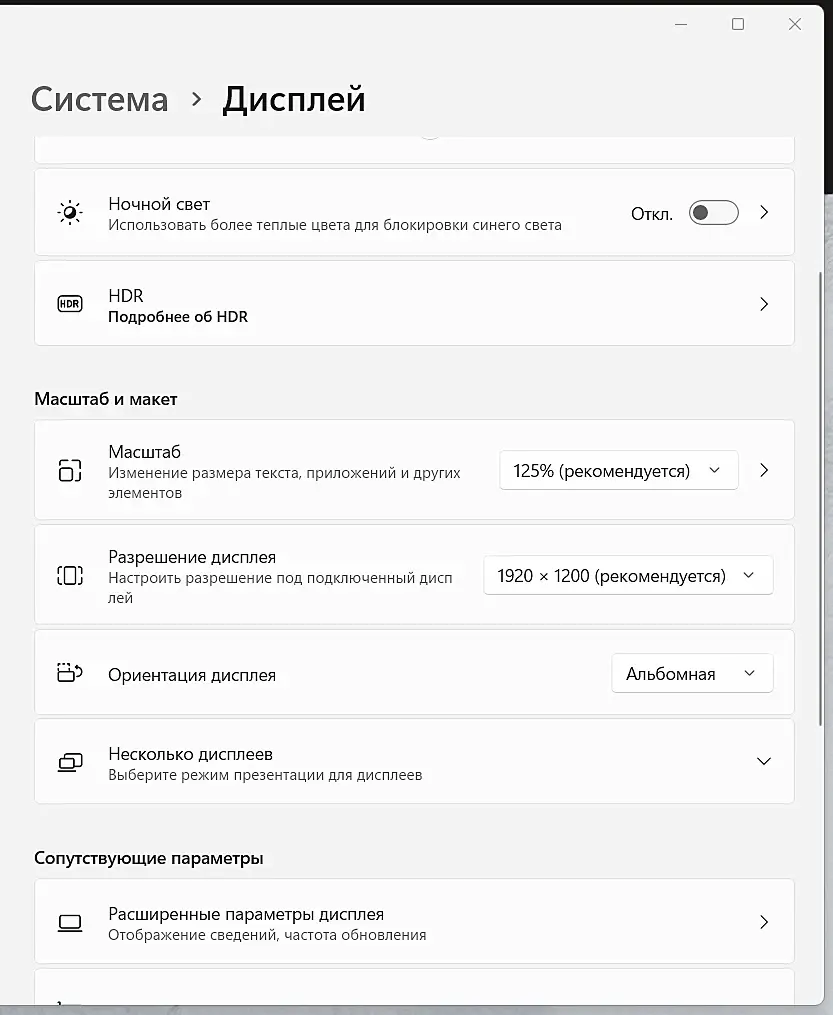

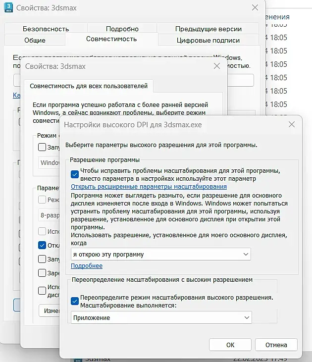

На форумах автодеска нашла похожие проблемы, делала как там советовали, ставила галки - бесполезно. При изменении разрешения на 1920х1080 и уменьшении масштаба экрана до 100% проблема никак не исчезает, просто всё становится меньше. Обновление драйверов с переустановкой не помогло. Удаление файла 3dsmax.ini тоже. На старом ноуте эта же версия макса работала без проблем, но там и разрешение было 1920х1080. В настройках макса исправить это тоже не получилось, или я просто не знаю как?
24й макс, ноутбук с разрешением 1920х1200, NVidia RTX 2000 Ada

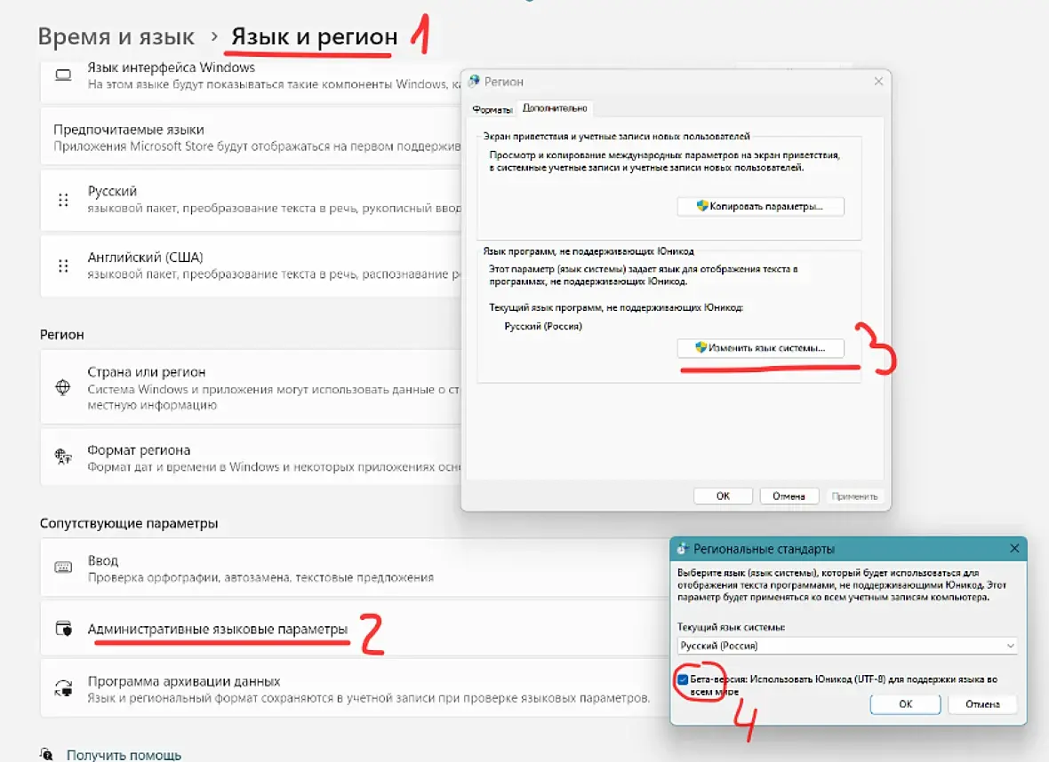

Столкнулся с подобной проблемой в 25 максе. Долго боролся. Изменял масштаб системы, текста, DPI и т.д., но решение оказалось довольно простое. Заходим в настройки "Язык и регион" →"Административные языковые параметры"→"Изменить язык системы"→Ставим галку "Использовать Юникод (UTF-8)".  Перезагружаем систему/проверяем.  Если галка уже стоит, снимите. В моем случае надо было включить, но как я понял работает в обе стороны, если проблема например с более ранними версиями.
*но могут возникнуть проблемы с отображением текста в других программах
