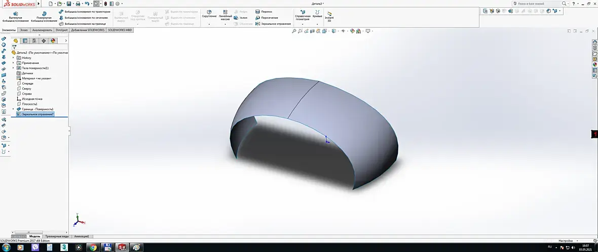

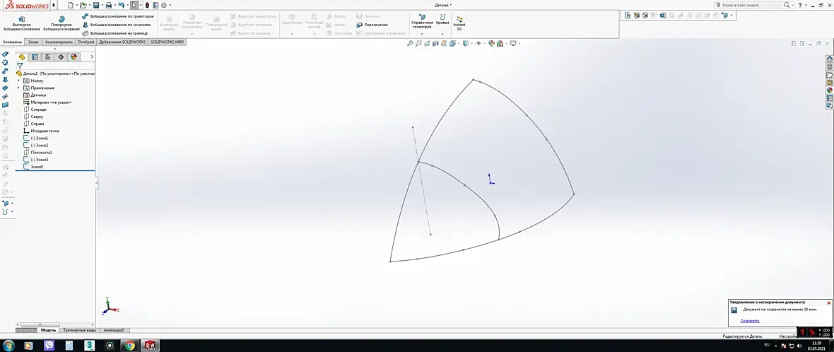

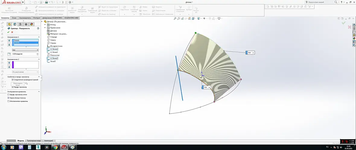

Собственно вопрос тем кто разбирается в солиде...

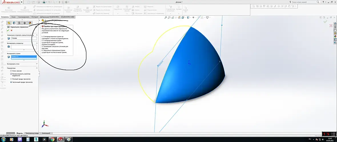

делаю из сплайнов каркас, после чего его нужно отзеркалить. что неправильно делаю для зеркала не могу решить уже неделю..
пересмотрел видел на ютубе  точно так же все делаю у них зеркалит у меня ошибки... по сути все просто... но скорее где то ошибка... на 4 машинах не может быть баг...

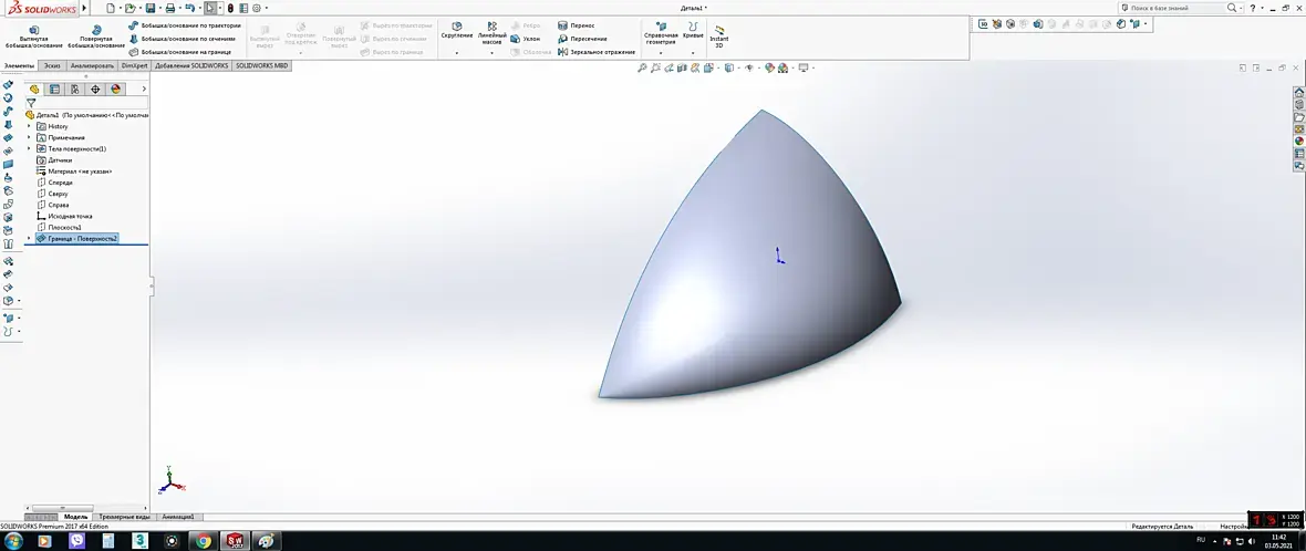

солид тоже не любит треугольные формы, попробуйте поделить на две части, треугольную удалить, отзеркалить, сшить, потом сделать заполнение оставшийся формы со вспомогательным сплайном

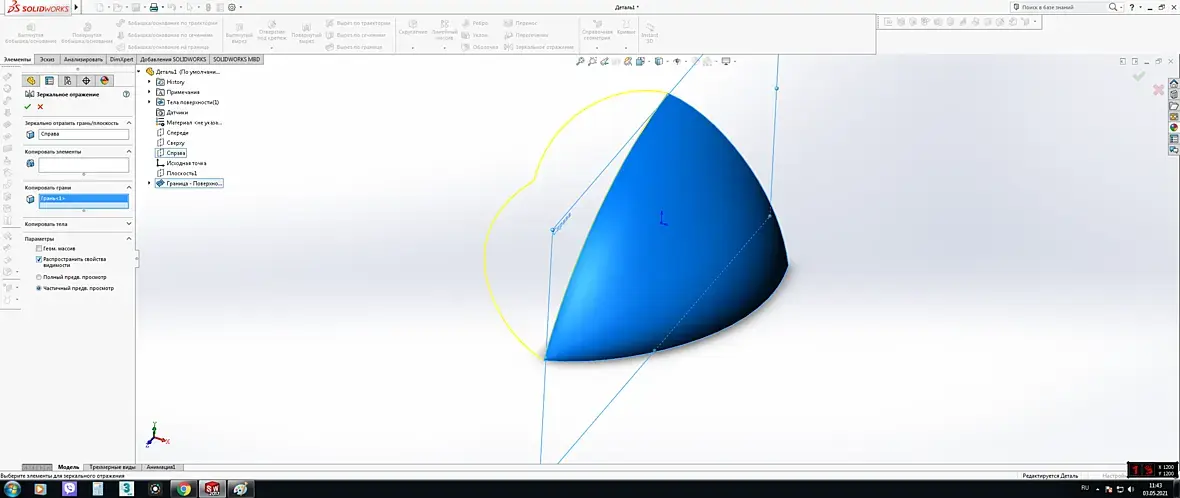

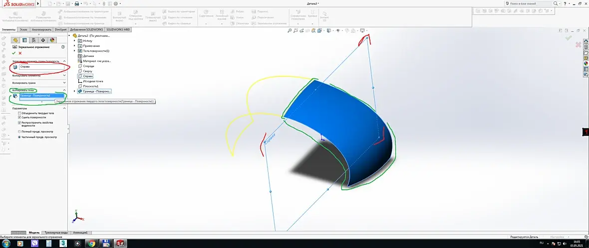

Так это же не грань, а элемент. И зеркалить его нужно как элемент.
Еще может быть проблема, когда элемент пересекает частично плоскость, относительно которой его пытаются отзеркалить. Но это не тот случай скорей всего.

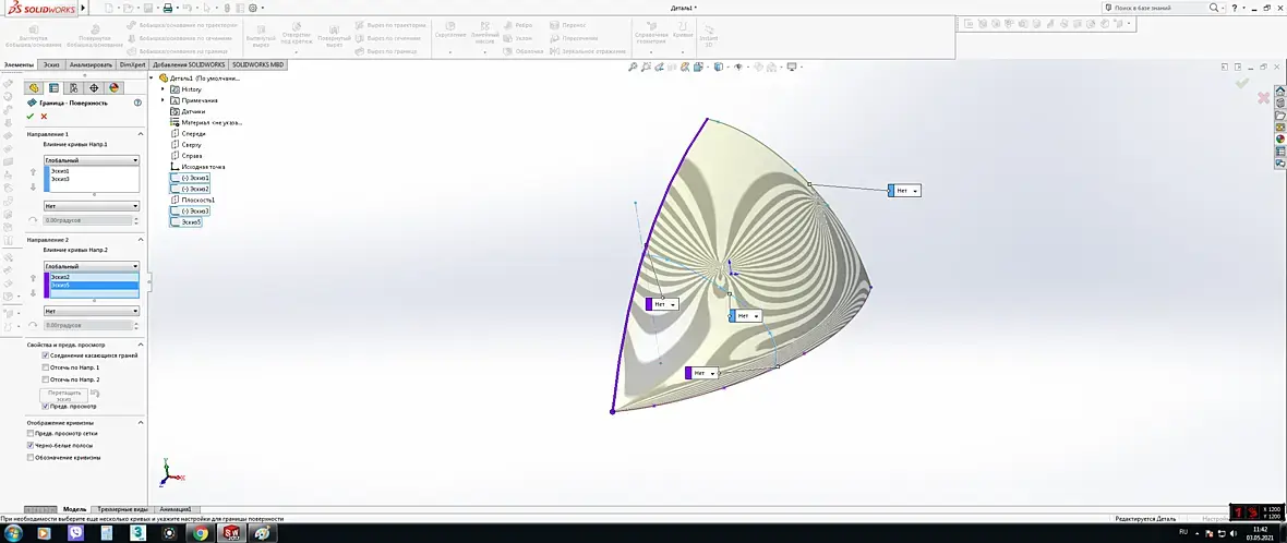

Собственно видео как делал... я не стал чертеж прикручивать  в этом нет смысла  ... но суть как строю посмотрите...  может я что то не понимаю в солиде но вроде все просто...
https://disk.yandex.ru/i/KBQjxTUm7dXBFg
Старый стал штоли....  закладки не все открыл...

Элемент выбирается не тыканьем на модель, а в дереве построения.

У вас не возникло подозрений, что "что-то тут не так", когда вы не могли выбрать элемент, тыкая по модели?
И учитывайте, что солид не может создать ни пересекающиеся копии, ни отдельно висящие объекты. То-есть копия отраженная так или иначе должна касаться к основному объекту.

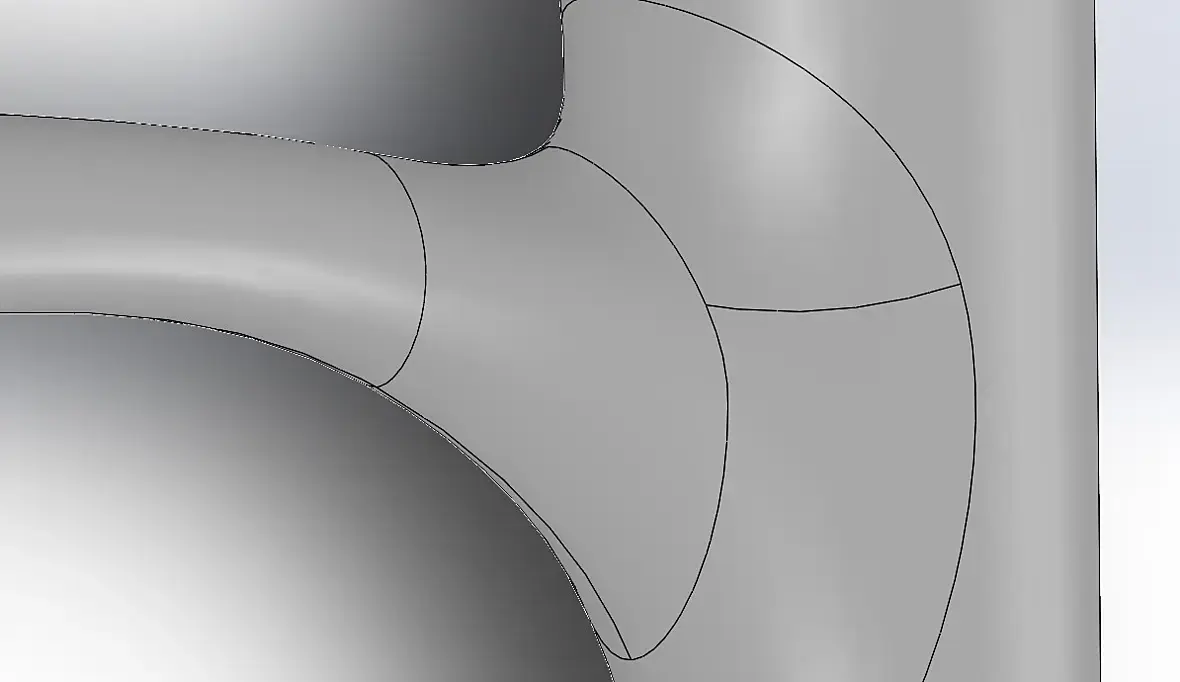

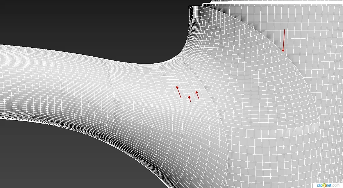

При импорте из stp в макс вылазят такие еджи. и стык кривой.Возможно как то в солидворкс поправить исходник чтоб сетка была без оборваных еджей? и посшивать части.
На сайте c 17.10.2018
Сообщений: 131
Тему ранее обсуждали : https://3ddd.ru/forum/thread/show/eksport_modieli_iz_solidworks_v_3ds_max
Может что то найдете для себя ценное.
