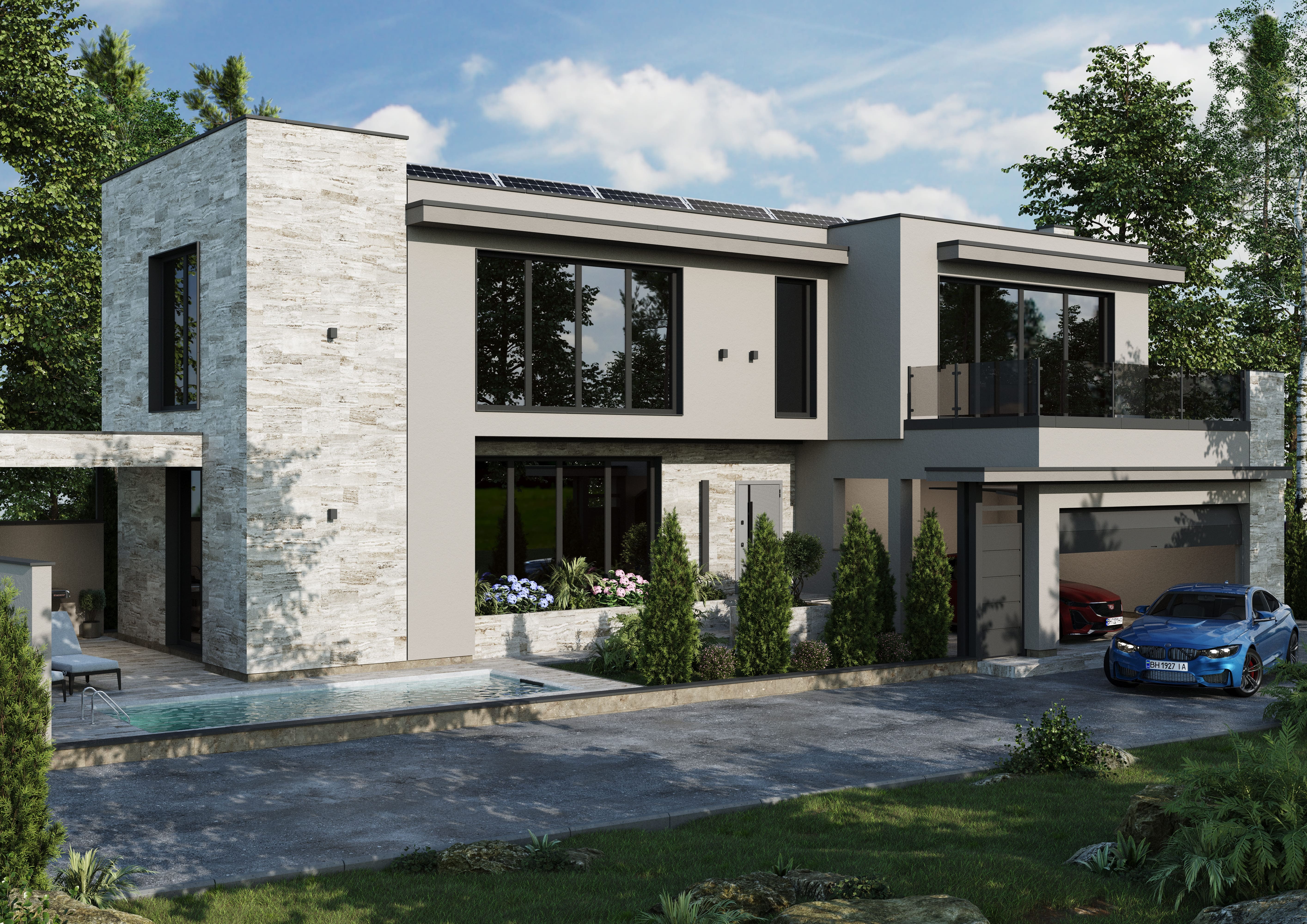

При работе с проектом сложно видеть мелочи, прошу дать критику и указания что можно улучшить или вообще поменять. Самоучка по ютубу. 3Дмакс + корона

Технически все более менее приемлемо. Нет композиции кадра. Правило третей самое основное, посмотрите в интернете куча статей на эту тему. Какие то референсы нужны что б на них ориентироваться можно было, референсы по композиции, освещению.

сенкс, погнал изучать и делать новый рендер)

Фасадный камень на фризе навеса очень странное решение, учитывая что это у вас это сборная легкая конструкция.

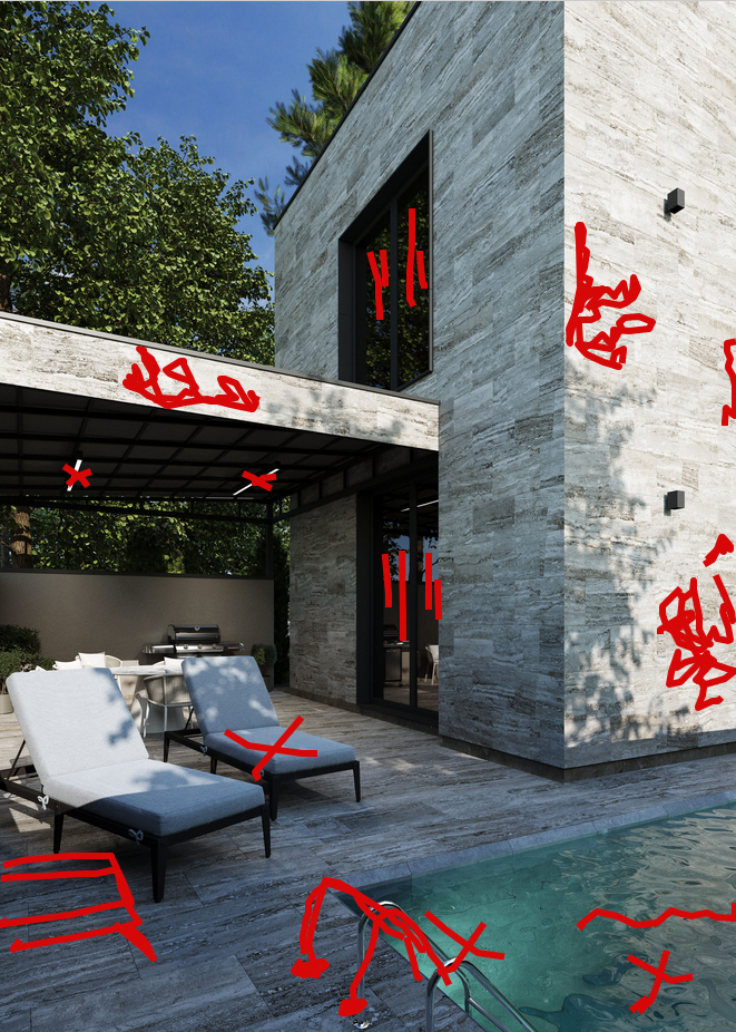

Я бы
- убрал кресла, поставить их ровно, мб чтобы видно было только часть
- убрал рябь
- переместил лесенку
- добавил теней, чтобы разбавить солнечное пятно
- внутрянка дома добавила бы глубины
- убрал бы свечение ламп над столом
- возможно чутка бы приглушил текстуру камня
- убрал бы подсветку бассейна
- зелень чутка подтянуть по матам и если возможно по геометрии (найти другую )

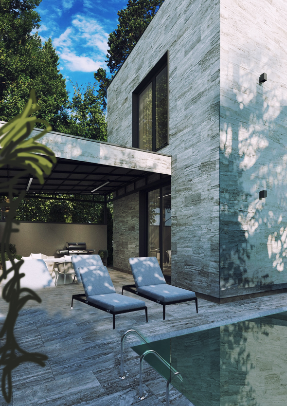

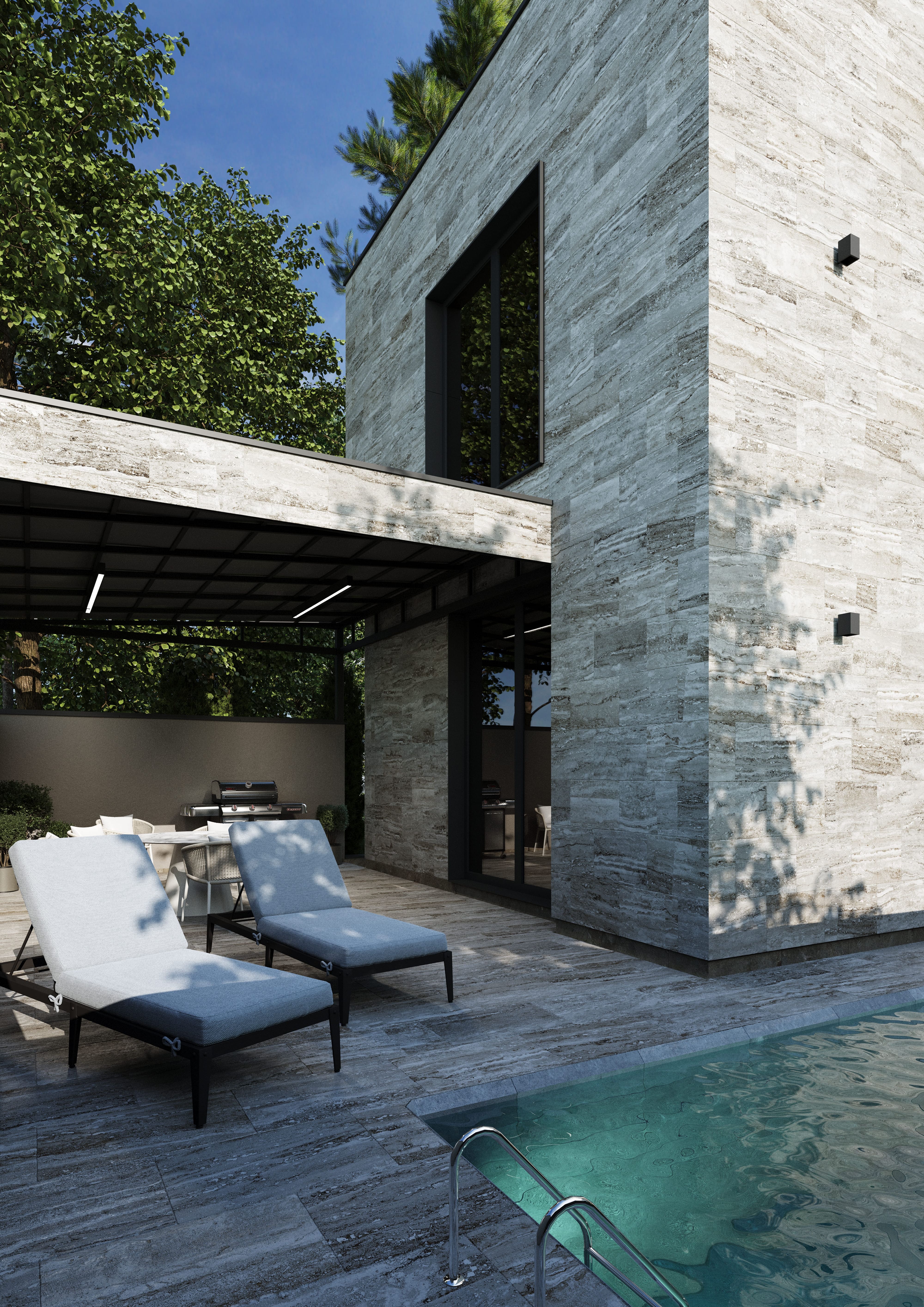

в принципе и тут шезлонги норм смотрятся, просто слева будет пусто, можно растение поставить или просто листья в кадр добавить, просто поставить их ровно, а то они геометричность архитектуры портят  кмк
Первый ракурс лучше поискать другой.
Предложил сдвинуть шезлонги, но там некуда же. + можно поискать еще ракурсы

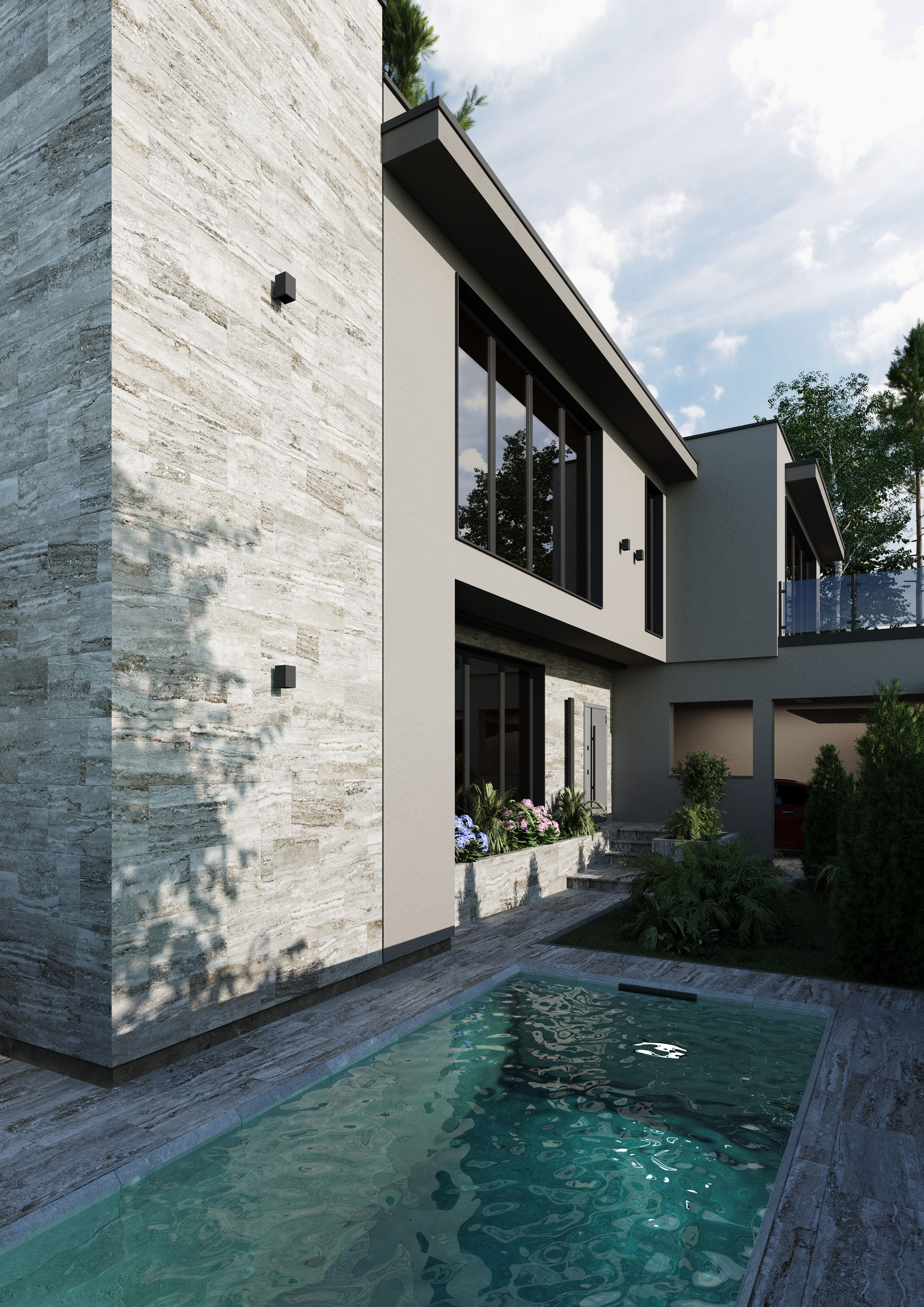

видно что урок делался просто ради урока (составителем урока). Всё не то. начиная от эргономики, кончая архитектурой и освещением. объяснять что и почему не буду, просто накидаю (г на вентилятор ))) ... - вопросов) плитка на фасаде не того формата (субъективно, но травертин не делается в "кухонном" формате на фасад), бассейн слишком близко к зданию (то есть к фундаменту, обслуживанию, а у бассейна ещё собственное основание). Бассейн слишком похож по размеру на ванну для инвалидов в санатории с грязевыми ваннами. ТА-Дамм - рядом с бассейном проходит дорога! Карл! :-) ))) Это лакшери Карл! Вилла за несколько десятков мультов Карл! :-) Нюхай асфальт Карл! )) прохода между бассейном и стеной дома нет (для кошки). два фасадных светильника один над другим никто никогда так не ставит при такой высоте фасада и таких размеров. Это уличный светильник, а не бра в туалете. что за плинтус по фасаду если отделка и так - плитка? ещё и утопленный по отношению к основной стене? Серый фасад слишком идеальный. Свежепокрашеный ворсистый ДВП?  Странная клумба перед окнами - классно загораживает свет, ведь окна в пол для того и делают, чтобы их потом загородить клумбами цветами китайской пластмассы? Этот блок здания с плиткой (левый) - обычно так выделяют лестничные марши. Судя по ширине. Тогда там никаких помещений кроме подсобных не может быть - но им выделили окна - будь здоров! Отапливать зимой - прям сказка для чуланов. :-)) (шучу) Территория перед зданием - тёмное место, вместо красивой БОЛЬШОЙ площадки (справа от бассейна) - трава и какие-то заросли, какие-то ТУИ. Наверное чтобы выросли и совсем закрыли окна. Бедняг втиснули в эти 3 метра ещё и с кустами цветов. Хотя напротив - поляна абсолютно пустая.   Зачем тонированные окна - если важна природность и панорамность - вообще непонятно. Не вижу сливов с плоской кровли. А... наверное с задней стороны здания. Там же и кондиционеры.  Заметного перехода плоскости фасада с камня на серый "пластик" нет. есть какая-то непонятная щель. Тогда зачем она? Либо делать нормальный перепад мм 200 либо делать одного уровня. два странных светильника на втором этаже на серой стене. Что они там освещают? Ворон? видимо лестницу входа, без поручней (и козырька от осадков), чтобы подскользнуться на красивом гладком травертине и сломать себе табло. бордюрного камня нет (точнее он есть но как будто и нет), подсветки ландшафта - нет. Хоть намека, минимума. Всё не так и не то. можно ещё столько же написать, но не вижу смысла. Надо брать нормальные здания, нормальные примеры, нормальную эргономику и человеческие посадки растений с норм дендропланом и тд... Даже если повторять по этим "урокам". По ощущению ни разу не лакшери - всё мрачное унылое депрессивное, как советский санаторий в период упадка и недофинансирования.
кстати ещё, какая-то каша на первой - где выглядывает красный нос авто, какая-то странная бежевая дверь, как будто сверху пустота, а сбоку (слева) - заходи?
