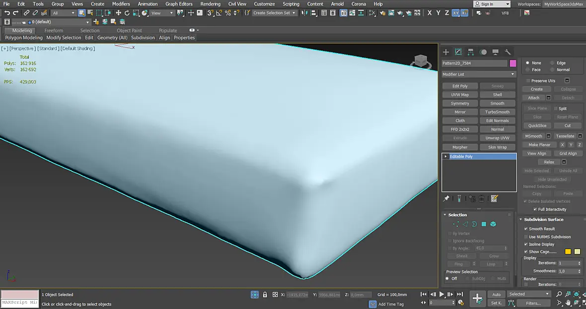

Да, там в Марве делать надо будет или другими способами. На плоской геометрии делать не вариант, выходит как-то так:
Во всех уроках где его делали так по плоскости, обычно была лоу-поли болванка, на которую потом турбосмуз накидывался и все выглядело +/- прилично. Но мне интересно сделать из красивой геометрии и с шовчиком. Буду пробовать, есть пара идей

Выделил Бордер - криэйт Шейп фром селектед - свип - вот и шовчик , да отдельной геометрией . Но выглядит нечем не хуже .
Либо замодельте пару экземпляров мягкой мебели под смуз с шовчиками и т.д. и многие вопросы которые вы здесь задаёте пропадут сами собой . Причем руками можно сделать практически такую сетку , просто старайтесь делать ее равномерной , и желательно каадратной

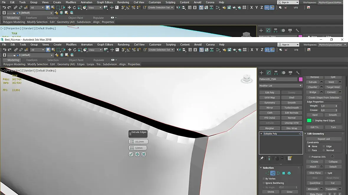

Подскажите пожалуйста, может кто знает. Когда перебрасываешь объект с марвы в макс и велдишь все вершины, у меня иногда лезет баг кривых поликов
 Посмотрите у всех ли выкроек(деталей объектов) нормали повёрнуты в одну сторону.
На сайте c 27.09.2018
Сообщений: 255
Kievland
Писал не сюда, потому что это не совсем по теме. Тут конкретно по сетке и ретопологии вопрос. И так уже отклонились от темы. Там с нормалями все окей, даже перед велдом делал resetx, флипнул нормали (но я с марвы переношу с корректной ориентацией). После велда тоже все окей, именно после экструда вылазят эти полигоны.
-Нашел лечение этого недуга! Не знаю чем оно вызвано, буду рад если кто-то объяснит, но если кто-то столкнется с такой ерундой, сделайте сначала чамфер на 3 лайна, чтоб оградить больное место и создать здоровые полики и потом в центральной линии можете спокойно делать экструд. Только сначала советую пройтись по контуру и подчистить новое ребро, чтоб потом бока не полезли.

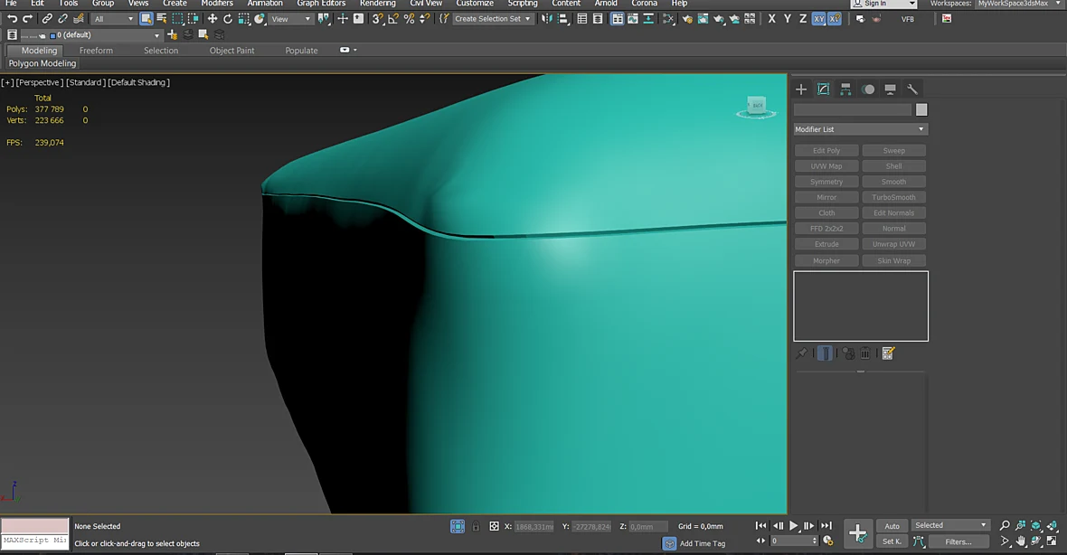

Сообщений: 2977
Просто группы сглаживания слетают
Сообщений: 255
Kievland
Да как-то странно слетают, вроде бы их и повторял и назначал по новому, как будто ориентация самого полигона направленна в другую сторону. Когда через autosmooth назначал, по идее оно должно все сбрасываться, так нет. Приходилось ставить неимоверные значения в градусах, вплоть до 65, что уже совсем портило всю форму.
На сайте c 04.12.2017
Сообщений: 279
попробуйте конвертнуть в эдит мэш, потом обратно в поли.
не факт что поможет...
На сайте c 31.03.2008
Сообщений: 1153
Какую форму? Сглаженный параллелепипед? Ему нужна ровно одна группа сглаживания.
А менять топологию объекта и надеяться на сохранение смус групп не стоит. Назначайте группы когда закончите модель. Но для того что я вижу нужна группа 1 и все.
