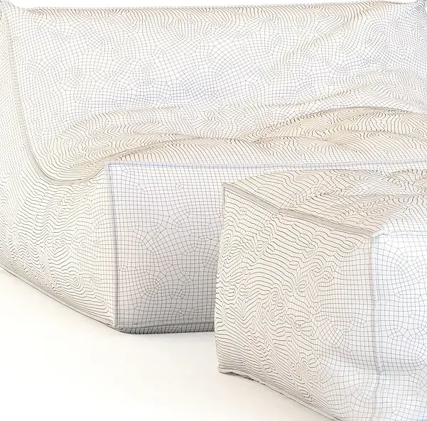

Она везде и стоит. На последних скринах незаконченная работа, а на том что я в другом форуме выкладывал - законченная, по крайней  мере в конце набросил смуз, в мысли что исправит, а нет.

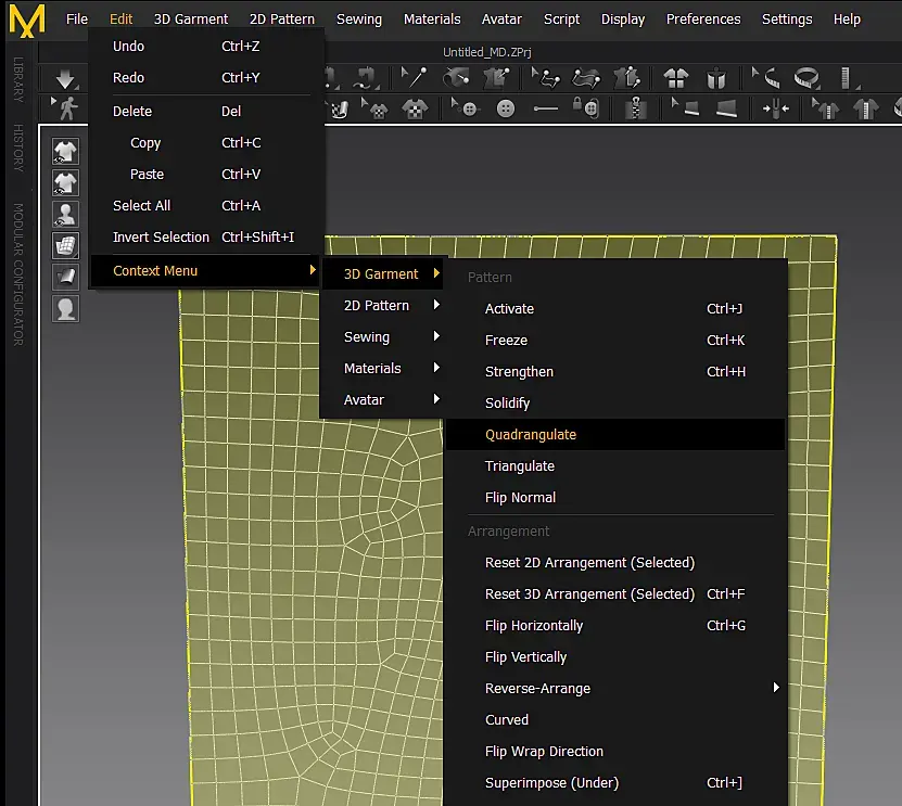

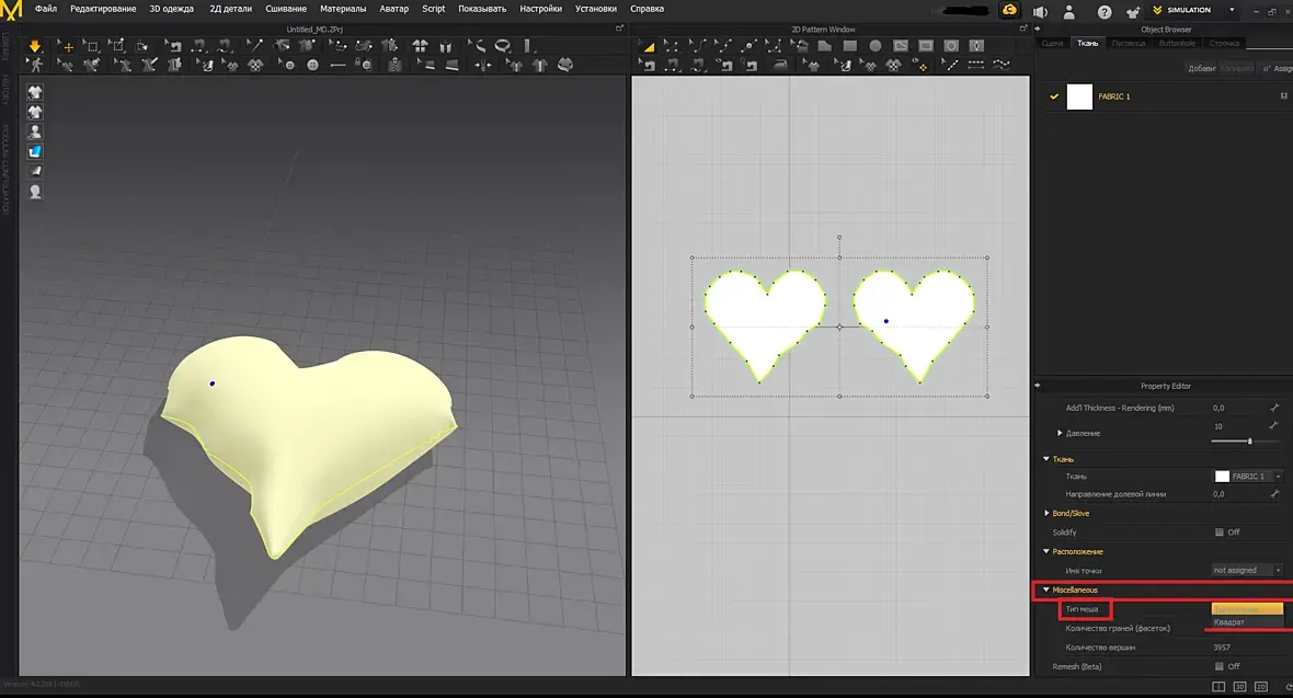

Ну или прям походу работы с объектом можешь выделить тот материал который собираешься конвертить в квады и поменять у него тип геометрии на квадратную. Только совет, может это конечно такое только у меня, но ткани лучше и быстрее работают в триугольниках, по этому перед экспортом модели конвертируй ее в квады, если есть возможность, запусти ещё раз симуляцию чтоб марва дополнительно это все просчитала и потом экспортируй.
