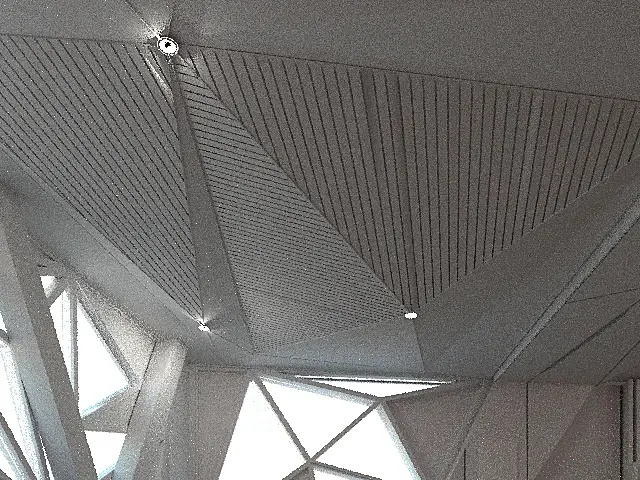

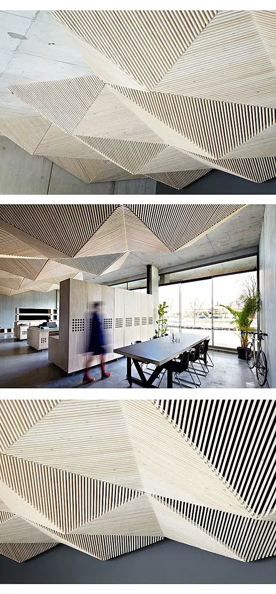

 Как сделать подобную модель в 3д максе? Пока выходит не очень

щели больше, такие же как сама рейка,и рейки глубже это же дерево, если оно тонкое, то будет прогибаться, вполне нормально, на фото еще углы больше опущены чем у вас

рейки эти будут где то 25*25 или 30*30. щели такие же. выше все написали уже, или флорген или полики резать

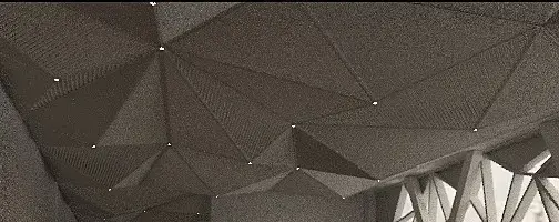

Я - девушка) Спасибо огромное. Я еще учусь, поэтому такие тупые вопросы, и да, спасибо огромное за помощь, особенно iolanta989 (пы.сы. я там плюсики поставила). Получилось вроде норм (простите за фасты, руки из ...)
Сообщений: 4605
вроде слишком мелкие рейки в сравнении с рефом, или картинка слишком мелкая, сливается. Направление реек не правильное на некоторых гранях
На сайте c 09.02.2015
Сообщений: 9
Скорее сливается, направление - да, теперь вижу, спасибо
