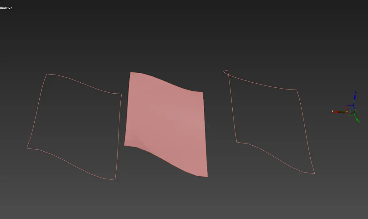

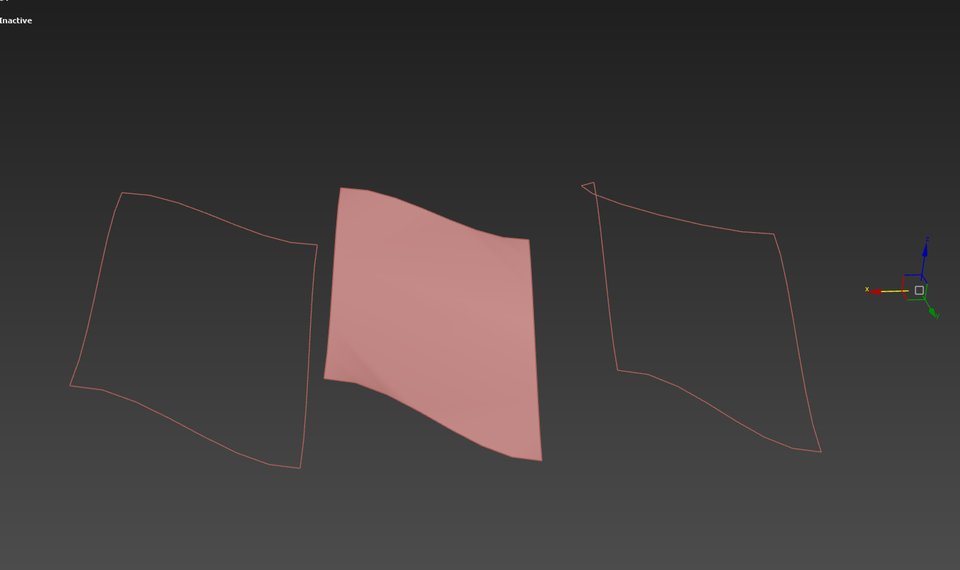

Если надо 3д вид - то такие вещи лучше в аксонометрии делать. Как и шейпы для всяких модов типа Sweep.
В перспективе норм ложатся только максовские готовые шейпы типа Rectangle, Circle и т.д.
Цитата mr.3d:
максимально сжал по Z, чтоб точно всё было в одной плоскости
Это не влияет, влияет ориентация вершин, вот я подвигал по оси Z и норм в поли конвертнулась форма, на следующем сделал ротейт одной вершины и при конвертации сплайна в поли - он исчез
