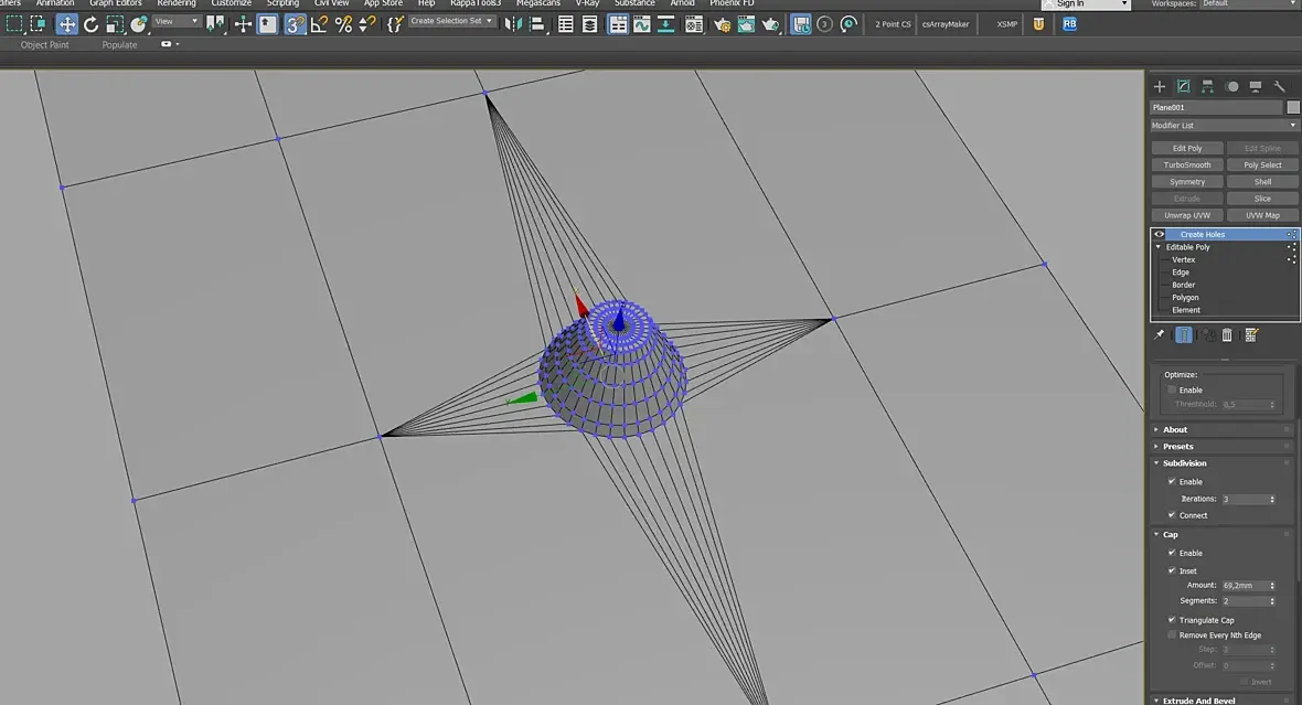

На сайте c 13.08.2021
Сообщений: 23
Цитата Evilis:
Цитата eugene132003:
thebrianbest, о каком скрипте речь?
Create Holes v. 1.3
На сайте c 16.10.2006
Сообщений: 1780
Цитата thebrianbest:
Create Holes v. 1.3
странно, вроде стабильно скрипт работает, даже сейчас на 2023.2.2. максе всё в порядке, артефактов нет, скрипт работает

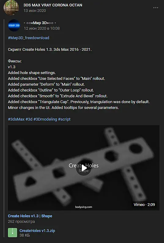

Сообщений: 23
Create Holes v. 1.3
Есть 1.3.1. Скрипт должен находиться в корневой папке макса > \stdplugs\stdscripts\
Скрипт, по заявлению автора, работает в версиях макса от 2016  до 2023
Я отсюда брал :)

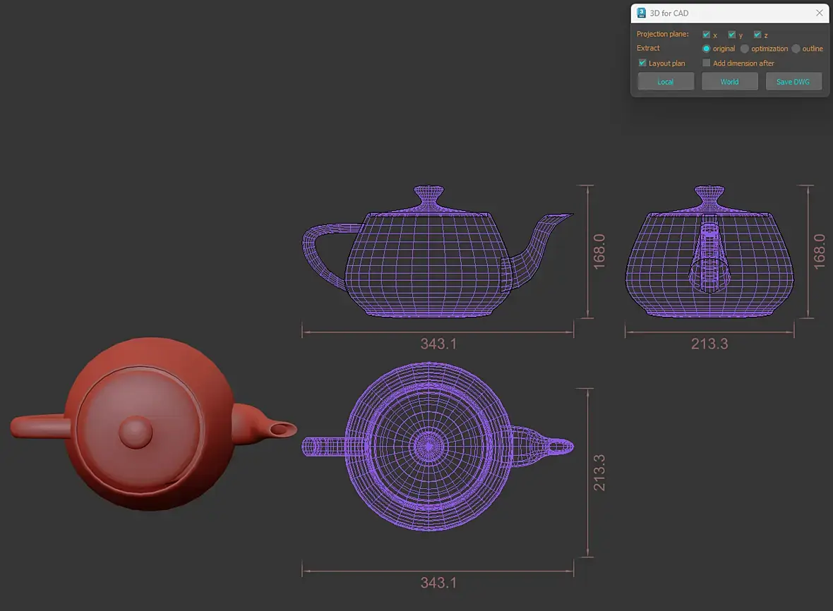

Интересный скриптик попался. Мягкую мебель тоже конвертит. Для чертежников самое то!
https://dropmefiles.com/9XfgP
Сообщений: 3837
OtVint, Как установить? Куда файлы копировать?
