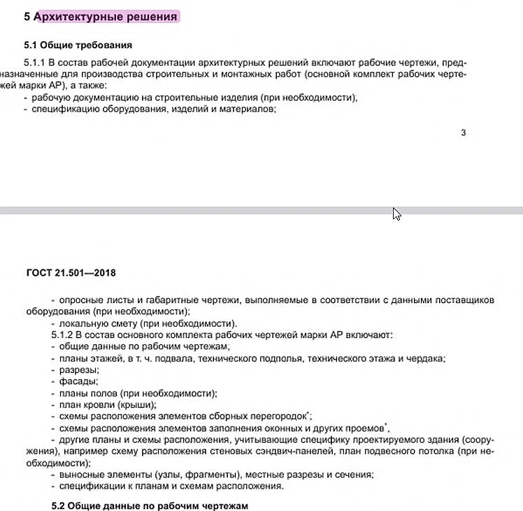

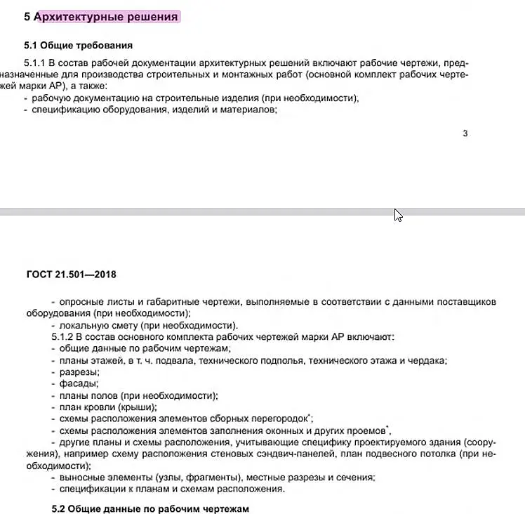

Не понял. пост потёрли что ли? мне не сложно. я повторю.
Цитата Bruce:
АР без определения типа фундамента, да и вообще без уже разработанного фундамента, не выдаётся
Иде тут фундамент? (Это выдержка из ГОСТ. подобное есть и в СП)
Конечно в АР можно выдать план фундамента, но это будет филькина грамота, как бы.
