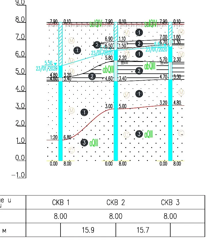

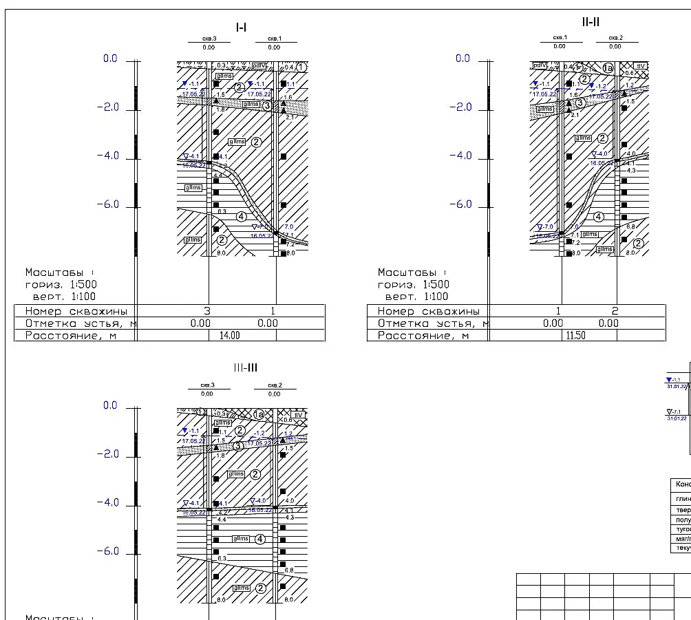

На картинке геологические разрезы, которые заставляют репу почесать.
Да, такие условия не всегда.
только вот если применять ваш подход повсеместно - можно и горя хлебнуть.
не только толщина и глубина влияет.
я вообще не понимаю, что тут изображено. типа таблицы с графиками по фундаменту. Дальше этого я не понимаю. совсем.
Цитата madYuppie:
дану :)) Роешь ниже глубины промерзания на метр, заливаешь фундаментную плиту сантиметров 80 толщиной с нормальной арматурой, и строй чохошь. Прораб поклялся, что никуда не денется и все выдержит.
Поэтому лучше одноэтажник делать, там неравномерные осадки меньше влияют :)))))

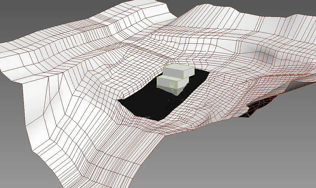

Здравствуйте, Архитекторы! Вот есть такой вопрос. Мучает он меня со дня начала так называемой работы над проектом дома. Задал мне человек сделать такой проект двухэтажного дома.
Самое интересное скрыли..
У Вас самого какая квалификация? Какой опыт работы?  Дизайнер среды/ интерьера, визуализатор, чертежник без образования...?
*я знаю и графдизайнеров, которые могут в прокреате, что хочешь нарисовать..но тут реально будет как говорят прорабы- Весёлые картинкиsmiley-crazy.gif
Ничего из вышеперечисленного. так, интерес был когда-то к 3д. делал по книжкам квартиру, чертил в автокаде, потом переносил в макс и делал в 3д квартиру. повар. плюс отучился на менеджера по туризму. все. а так вообще просто немного втянулся в этот "проект". нет ни понимания как что делать, ни желания особого что-то учить по этому вопросу, ибо нафиг надо, если все равно на 99% скажут "х...я, а не проект", да и ради одного чертежика голову забивать. с другой стороны если бы я это для себя по своей инициативе этот проект делал, и сказал бы человеку, давай попробую, просто посмотрим че получится и делал бы чертеж, но делал бы просто ради интереса, а человек все равно бы пошел к архитекторам. а я бы просто немного поизучал тот же архикад, ну и просто как шаблон проекта можно отдать архитектору.

Автор, ну не все работают в архикаде. Вы б выложили скриншоты планировок и общих видов, если нужен какой-то совет. Никто вас не ругает, у нас реально пол-страны в самостроях, которые на листочке в клеточку были спроектированы. Просто советую не брать на себя ответственность за проект - тем более дом на горе + сейсмика.
Я как человек, перебравшийся из Сибири на юг, тоже первое время зверела от этих рельефов - на ровном участке начинаешь с планировки, на горном - все вообще по-другому, сначала строишь в 3д участок, и крутишь его, прикидывая, куда поставить дом, чтобы не пришлось 50% бюджета в землю закопать.
Вас понимаю - интересно попробовать что-то новое. Но категорически не понимаю родственника, опытного строителя, который не может не понимать, что без чертежей дом не построишь, и скидывает эту заботу на вас.
Я помню свой первый дом на склоне в 32 градусаsmiley-biggrin.gif. Заказчица говорит: хочу выходить из гостиной на лужайку перед домом. Набросала кубиками объем по ее хотелкам, показываю скриншот: под выходом из гостиной четырехметровая пропасть. Нужно некоторое терпение, чтобы донести до заков, что не получится посадить дом ниже, т.к. работы с грунтом выйдут в еще одну стоимость дома. И не получится задрать дом выше, ибо никому не нужный цокольный этаж будет высотой под пять метров. И начинается возня с террасами, подпорками, а сам дом остается там, на заднем плане.

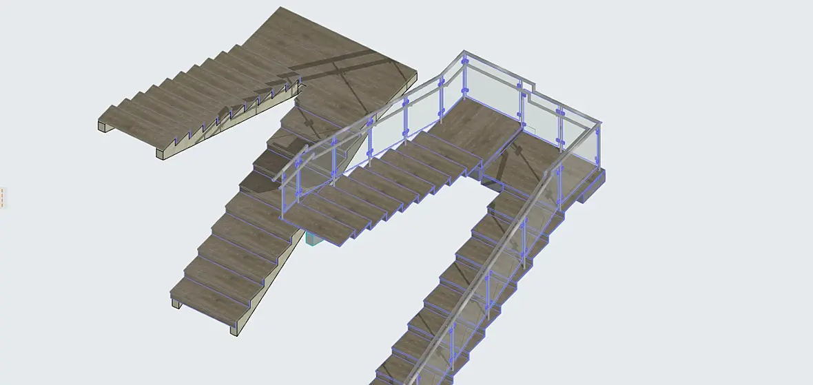

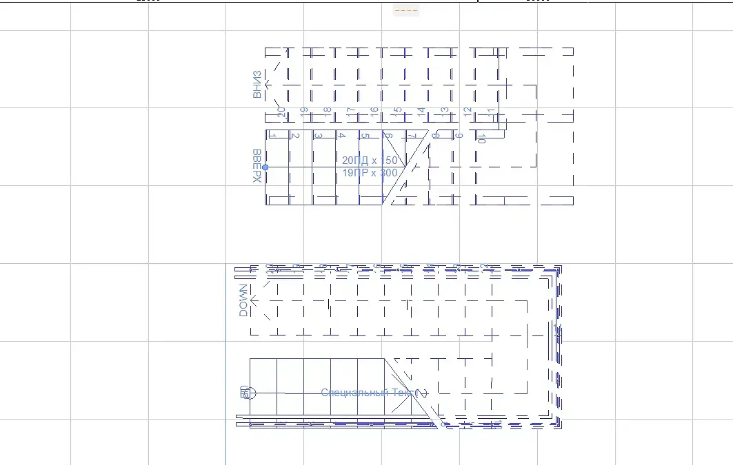

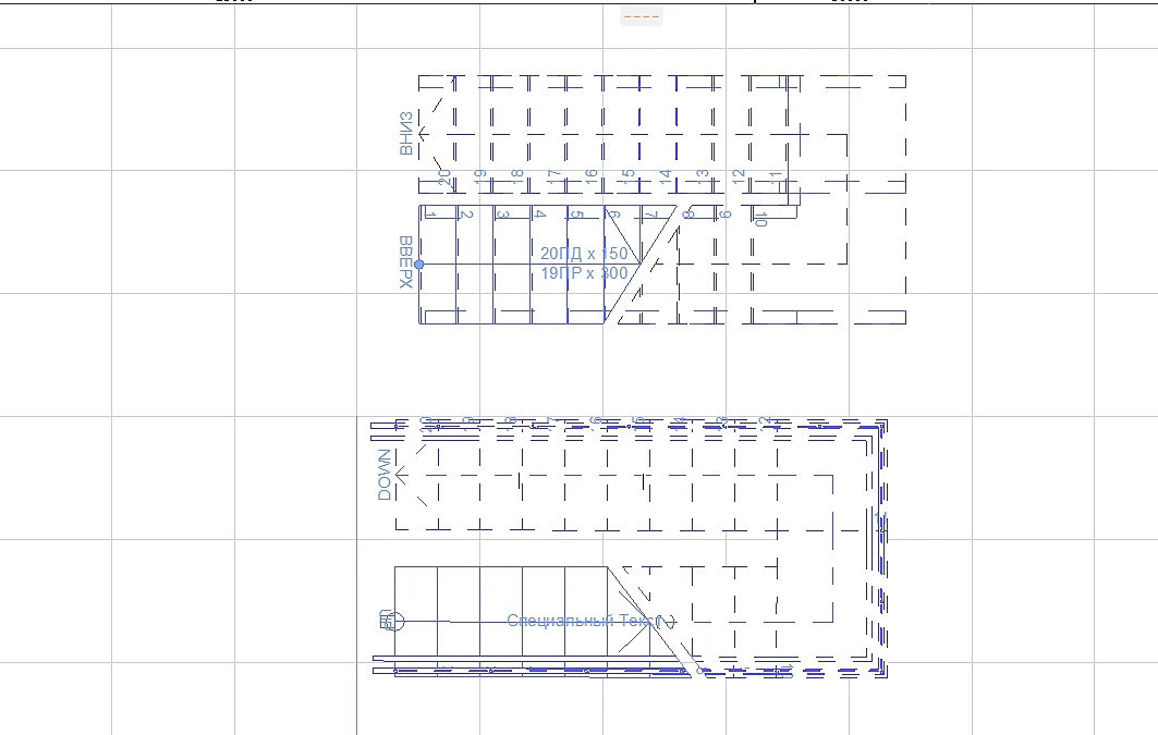

Граждане Архитекторы, хотел вот спросить по нескольким вопросам.
1. Если я беру например материал "ДСП" какой-нибудь стандартный из библиотеки по умолчанию в Архикаде, именно тот материал "ДСП", который уже есть при установке Архикада, где он хранится локально? И ещё вопрос, если я создаю какой-то новый материал, не имеет значения, на основе имеющегося материала или новый, скажем, ДСП, но какой-нибудь другой, например трёхслойный какой-нибудь, неважно. Где он будет храниться, в папке Архикад, или где-то ещё? То же самое касается новых покрытий, штриховок и сложных профилей. Ведь лежат же где-то зоны и модели, например окна и двери.
2. Делал лестницу для двухэтажного дома, сначала была угловая, затем я пересмотрел решение касательно типа лестницы, решил сделать стандартную, с автоматической переходной площадкой, чтобы ее можно было разместить в отельном места, оградив от общей комнаты стенами. И возникла вот такая проблема, не получается сделать плоскую межэтажную площадку, там все время есть одна ступенька. Что только не делал. Я даже брал другой проект дома, сделан не мной, скачал в сети, брал все настройки лестницы откуда, один в один, все равно не получается — ступенька остается. Пробовал копировать лестницу из этого проекта к себе, все скопировалось, но уже без перил, а как их отдельно делать я не понимаю. Короче, как сделать нормальную стандартную лестницу, с плоским межэтажным перекрытием — площадкой, чтобы потом отдельно не заморачиваться созданием перил? Приложил несколько скриншотов, на плане, и в 3д проекции, обе лестницы рядом. Всем спасибо за ответы!

Если бы это вообще было возможно. Поскольку с таким же успехом можно просто набросок проекта сделать, а там пусть специалисты его в нормальный вид приводят.
