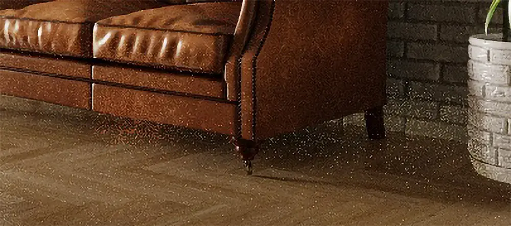

Привет парни.Столкнулся с такой проблемой, на рендере шум. 35 пассов, а шум не исчезает, а размывается. Портал стоит правильно, стены вплотную, альбедо тоже хорошо. И главное этот шум только от дивана. Может кто знает что может быть?

Колличесво пасовне имеет значения, смотрите на Noise level. У вас шумы везде, на диване просто сложный материал.

Noise level -7% и эти шумы не уходят, а размазываются. В материале осталась только текстура Diffuse. Уже поотключал все
Сообщений: 10718
Whitehorse163 7% это очень высокий уровень шума, чистый результат с денойзом - 3,5%, чистый результат без денойза  - 2%

Еще варианты есть от чего может быть шум? Протестил картой, показывает что шум в отраженном.
Сообщений: 10718
Whitehorse163 шум от уровня шума, нужно картинке больше времени вот и все
каким то картинкам до 3,5% надо 40 пассов, а каким то 800

Смотрите освещение. Может хдр карта косячит, я бы начал с неё. В сермате Есть шум?

Сейчас до 3.5% зарендерю гляну... Но меня не отпускает ощущение что где то здесь косяк. Потому что слишком много шума и он кучками.
Сообщений: 10718
Whitehorse163 так и должно быть, ключевой параметр не пассы, а уровень шума,  пассы вообще абстрактная величина
ПС скорость рендера зависит от того, насколько грамотно настроена сцена, а необходимое количество пассов для достижения чистой картинки не имеет никакого значения

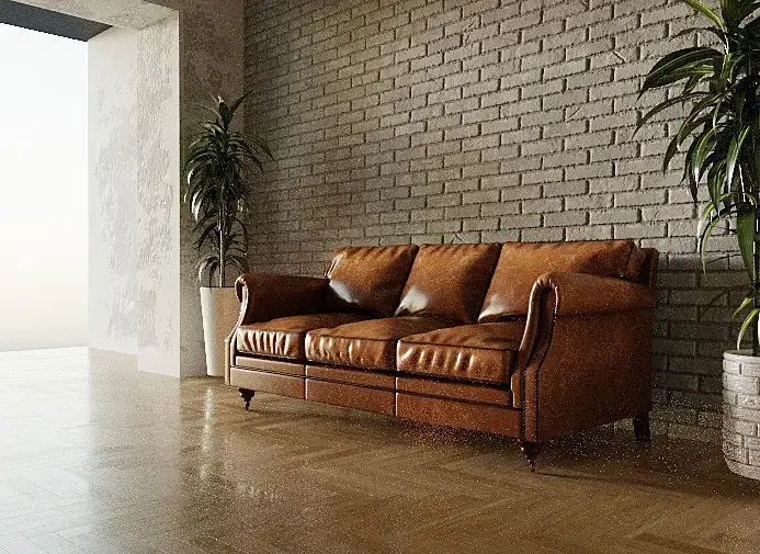

Вот я об этом же думаю. Потому что до этого использовал для подсвета только Corona Sun, рендеры были не лучшего качества. Сейчас добавил Corona Sky, рендер стал в разы лучше. Возникает вопрос. Environment по умолчанию должен быть включен? Подсветка одним солнцем не катит?

Выкладываю рендер просто подсвеченный Corona Sun. Как по мне, так он хуже выглядит чем сейчас. Хоть конечно материал на диване заменен. Но свет стал каким то мягким.

Считаю считаю) У меня просто железо слабенькое, всего 250 000 лучей выдает. Так что скоро будет. Покажу. Почему по пассам смотрю, потому что заметил что если есть проблемы в сцене, то он может до бесконечности крутить пассы... А если проблем нет, то быстренько убирает шумы и количество пассов не большое. Вот сейчас 3,32% уже шумов показывает, прошел 83 пасса. Раньше я бы такого результата добился бы за пассов 160-180
