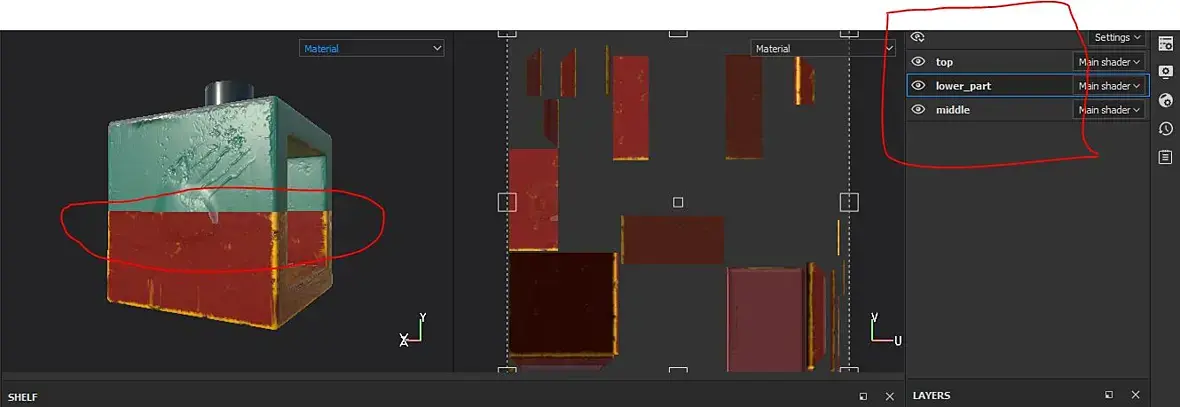

Всем привет, искал в сети, но не нашел( Как сделать плавный переход между материалами в разных Texture Sets, в данном случае я разделил по Color ID в Максе, скинул 2 разных мата в Пейнтере и получаю такой шов посередине...Можно ли вообще этот шов замазать или надо единый ID?

Проще и правельнее единный ID сделать. В данном случае нет смысла разделять.

да, спасибо, я тут надеялся на чудо, но оказывается все пэйнтер юзеры давно просят такую фичу, но пока тишина, в MARI есть, а тут нет(( просто когда делаешь ID намного удобнее и быстрее сразу кидать маты в опред цвет...

Вариантов смешивания куча. Маска - gradient, Position и через Light смешать. Всё зависит от фантазии и знания инстумента.

оууу, тут по ходу у меня незнание инструмента...а можно подробнее? про вышеперечисленное? как я применю маску, когда у меня разные Texture Set и верхняя часть тупо не видит нижнюю? Интересует именно, когда разные Color ID с Макса и разные в Пейнтере...

Я для чего у вас одна геометрия имеет 2 ID? Для работы в SP оно вообще не нужно.

это просто тестовая моделька, для погружения в СП, видел как по колор айди сразу кидают маты, решил,что так лучше)) не знал, что он создаст разные сеты, которые невозможно будет править вместе\мержить...получается, что для смешивания матов нужен только 1 ID?

Нет, правильно будет, назначить один материал на модель и работать с масками в SP. На выходе у вас будет одна текстура для всей модели.

coo1erman, понял, спасибо))

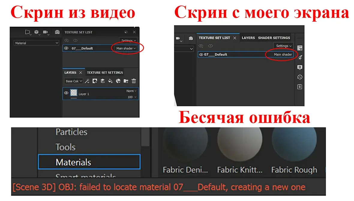

Однако, все было бы слишком просто если получалось как в уроках. У меня не прогружается материал в паинтере...На скрине с видео видна стрелка во вкладке Main shader. У меня ее нет. Подскажите пожалуйста знающие, в чем может быть причина?
Ибо в уроке все одним кликом загружается без проблем.
