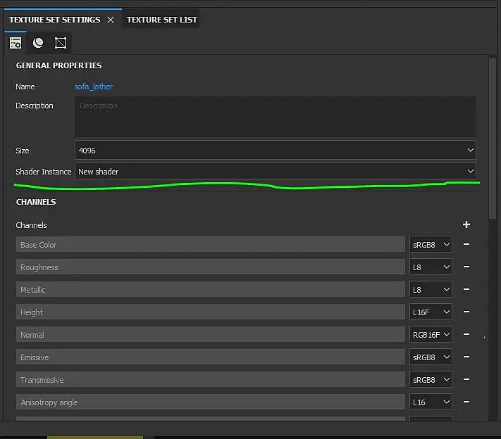

Подскажите пожалуйста знающие, в чем может быть причина?
у тебя всё тоже самое и всё прогружается. просто на видео окна расположены иначе. может у тебя не открыто окно лееров или материалов и всё...

Нет не в этом дело. Я же обозначил, что шейдер не грузится, вываливается ошибка "failed to locate material" и отсутствует стрелка во вкладке main shader.
То что окна расположены иначе меня не беспокоит.

 а что не грузиться то? у тебя в леерах материалы не назначены. что за шейдинг выбран? метал-рохнесс пбр? может с обжем он пытается прочитать импортируемый материал... пробуй настройки обжа при экспорте - выключить галки

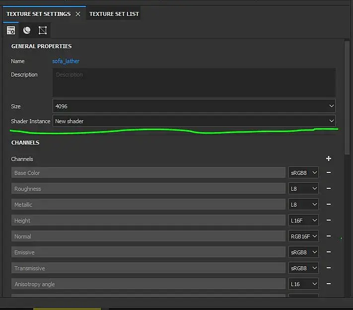

Korleone, добрый вечер. Вы нашли решение проблемы с "заблокированным" Main shader?
у меня та же картина в Сабстансе, и нужно поменять шейдер для одного текстурного сета, не трогая остальные.

Цитата Melilotus:
Вы нашли решение проблемы с "заблокированным" Main shader? у меня та же картина в Сабстансе, и нужно поменять шейдер для одного текстурного сета, не трогая остальные.
Эту функцию перенесли сюда

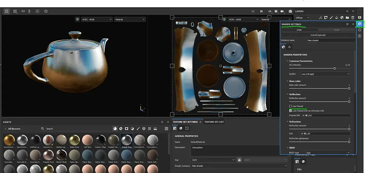

Как сделать металл в Vray Specular Workflow (не нравится мне metallic), Какую-то галочку я пропустил? IOR не даёт ничо.
И не даст. Нужно мэйн шэйдер в настройках поменять. И снять галочку use fresnel

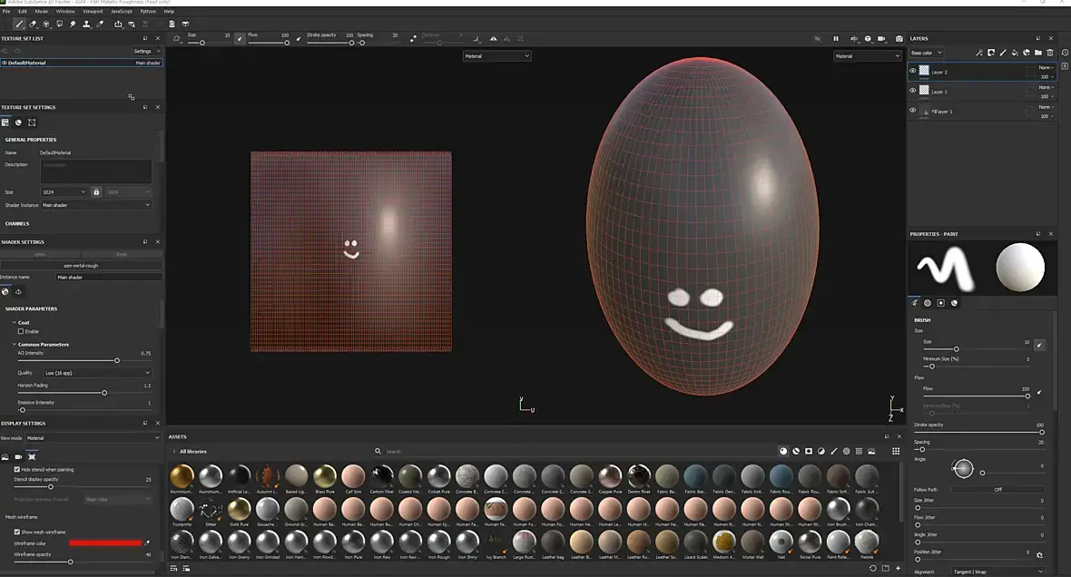

Привет всем! Может кто сталкивался с такой ситуацией... В общем, если уже начать в сабсе текстурирование меша, а потом незначительно подкорректировать меш (при том, что маппинг не меняется при правке), то при обратном перенесении скорректированного меша только что произведенный текстуринг уже не подходит (как будто пейнтер запоминает не занесенное в текстуру, а место в 3d окне где было проведено движение кистью). Я понимаю, что в некоторых случаях это может сыграть на руку, но может быть кто-то знает, как сделать, чтобы изначальное рисование при реимпорте соответствовало положению на маппинге, а не работе кистями в пространстве рабочего 3d вьюпорта?

всё что рисуется в сабе - по ювишке. хотя кистями я работаю исключительно по маскам...
потратил пару минут и потестил на стандартной лягухе - ни чего подобного не происходит. всё на месте

.Kin, Нет-нет, вы не поняли, не так надо было тестировать, маска не обязательно, главное рисовать в окне 3d, а не в виде UV... попробуйте нарисовать что-то в окне трёхмерного вида на меше, а потом подкорректируйте этот меш, например растяните в блендере в ширину (но так, чтобы не изменился маппинг) и реимпортируйте этот правленый меш в сабс по новой, тогда поймёте о чём я
это вы не так поняли. я сказал что тестировал рисование материалом в 3д окне, как вы сказали... выгрузил меш, деформировал в разных местах и вернул. всё на месте +\- потяжки и ожидаемые искажения при старой развёртке

.Kin, ну... если вы пробовали все сделать как я сказал, и у вас нет такого как я описал... видимо, у вас какой-то особый сабстанс пейнтер, т.к. не у меня одного такое происходит, и далеко не в первый раз)... И как вы выгрузили меш изпейнтера? Там такого насколько я помню нет, но можно загрузить старый меш с правками по новой

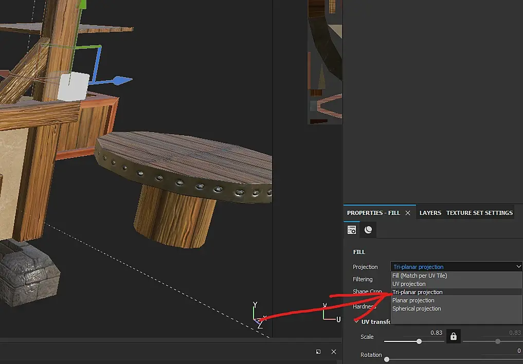

Трипланар использовали? Если использовали -то при замене меша ,даже если развертка не изменилась - у вас тот слой где использовано трипланарное наложение-может уехать куда-нибудь. А вообще без скринов- это гадание на кофейной гуще.

Это изначальный меш
А это меш с тем же текстурингом но после деформации

Цитата Vast:
Ребят, кто-то повторял? Решения не нашлось?
В данной ситуации я бы сохранял нарисованное в текстуру перед импортом обновленной модели.

ksonto, это тоже выход, но часто бывает нужным сохранить все в слоях в пейнтере, как мне сейчас например... а если все запечь, сами понимаете контроль над текстурой теряется
