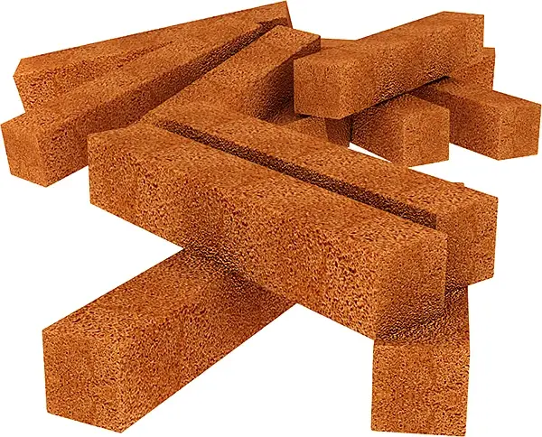

У меня вроде получилось только одна проблема осталась... кто знает как убрать эти чёрные края, именно дисплейс даёт такую красивую шероховатость и дисплейс же делает такие края, может кто знает что нужно делать... Спасибо.
На сайте c 20.02.2017
Сообщений:
Ижевск
Firdavs1987east, дисплэйсмент выдавливает геометрию по направлению нормалей. Скорее всего рёбра на этой модели у вас острые - их надо сгладить сабдивайдом или чамфером, чтоб переход между гранями был плавным.
Кроме того - на вашей картинке видно, что сухарики после дисплэйсмента стали "тонуть" друг в друге. Либо увеличьте зазор между ними, либо используйте отрицательные значения дисплэйсмента, чтоб он не выдавливал, а вдавливал вовнутрь.
с минусовым выдавливанием получается будто это не сухарики а деревяшки какие-то...

Я имел ввиду выдавливание. А что посоветуете сделать?
На края посмотрите. У вас там вообще дисплэйсмента нет - рёбра совсем ровные. Это не отрицательный дисплэйсмент - это его отсутствие.
А чамфер то пробовали накинуть?
