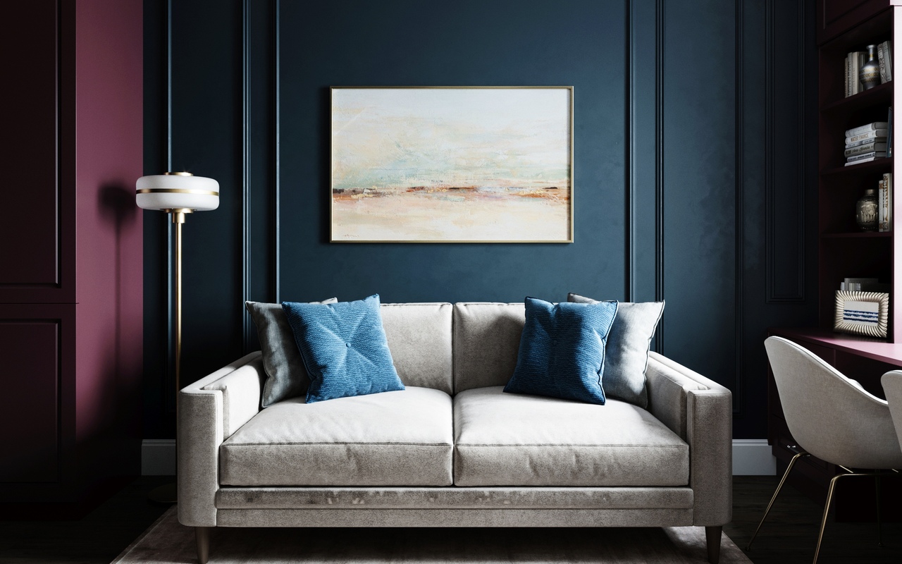

Вот диванчик был с включенным смутом, они его отключили видимо я хз.
