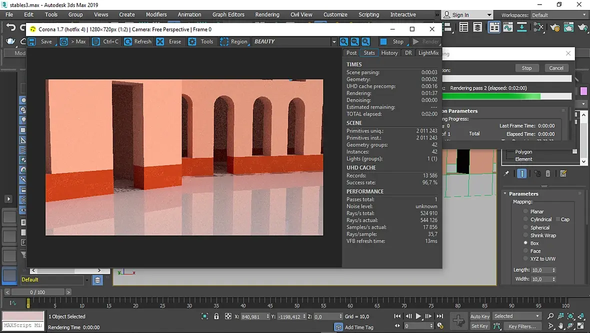

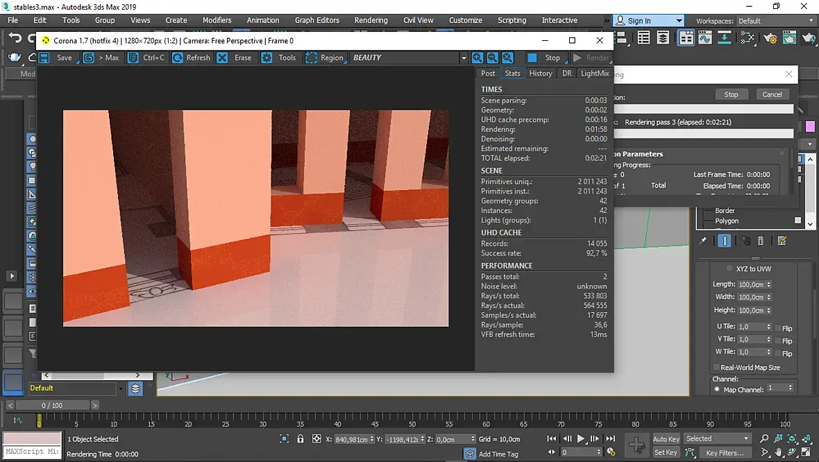

Добрый день, помогите, пожалуйста, с проблемой.
Есть модель дома, нижняя часть опоясывающая его и крыльца по задумке должны быть из гранита. При присвоении этого материала на рендере крыльца становятся тёмными, а рядом, на здании, светлее. Как сделать их одинаковыми?

собственно вот
Сообщений: 4520
Ни о чём скрин.
Может быть нормали вывернуты на тёмных элементах. Может быть маппинг кривой или его нет. Может быть группы сглаживания на светлой части не настроены. Может быть вообще разные материалы наложены

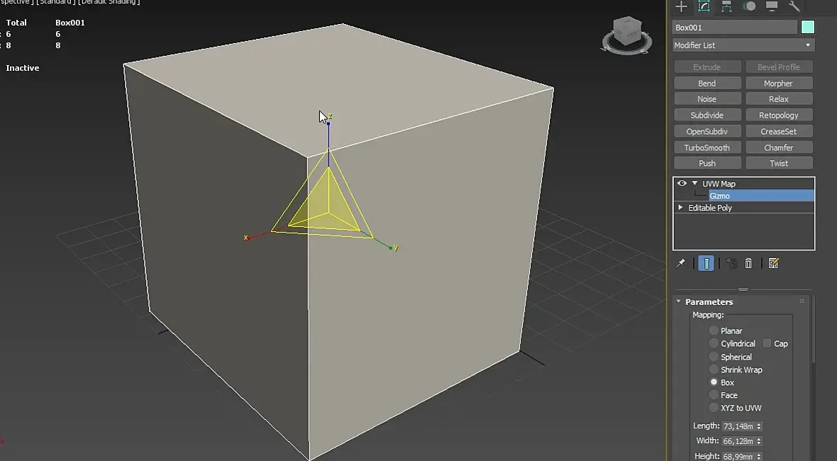

Сообщений: 4832
https://www.youtube.com/watch?v=W_e8aIuxBoc
Держите. Можетбытьпоможет

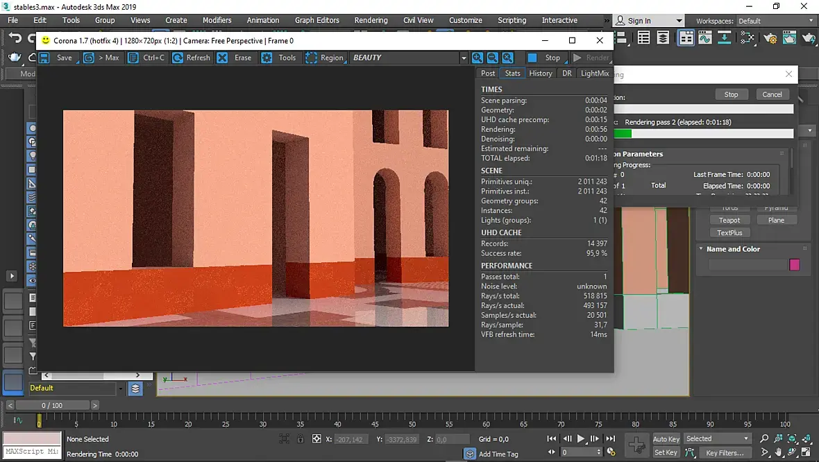

На сайте c 19.12.2012
Сообщений: 102
При работе с другим обьектом история снова повторяется.

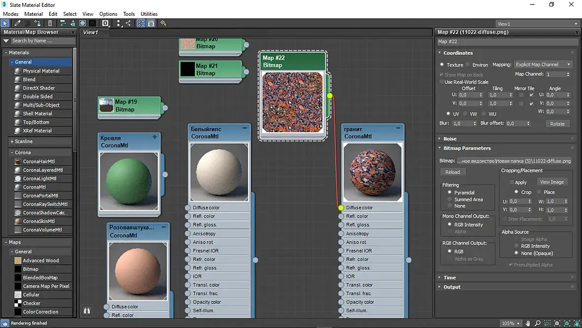

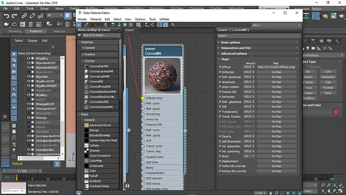

Ставлю текстуру гранита в Slate Material Editor, тащу ее за хвост к нужным частям здания, на рендере вместо гранита выходит просто сплошной оранжевый цвет
Какие есть способы исправить это? подскажите чайнику хоть куда нажимать, в обучающих видео ничего близко подходящего не нашла

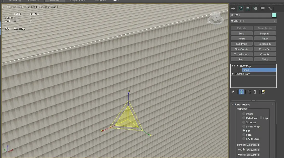

НУ так у каждого объекта свои развертки, либо их отсутствие
Такое не наблюдаете когда приближаетесь близко к объекту?
Со стороны это выглядит так

Покажите параметры текстуры, прямо очень интересно, что за у вас проблема

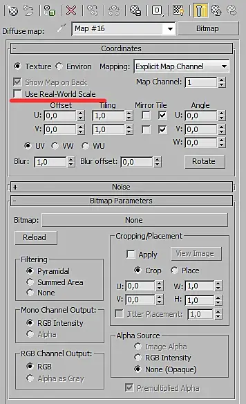

Сообщений: 4832

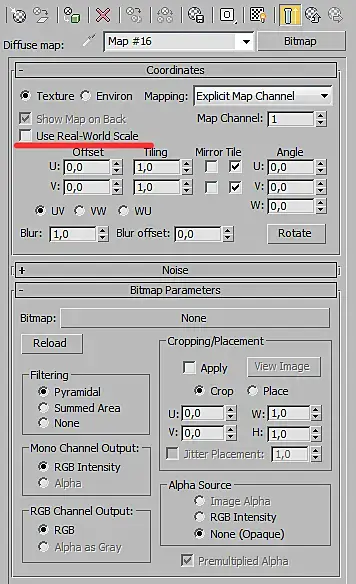

Реал ворлд скейл сняты галочки в параметрах текстуры и в модификаторе ювэдаблвэ мэп?

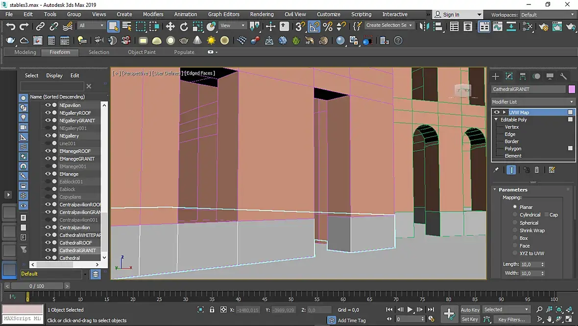

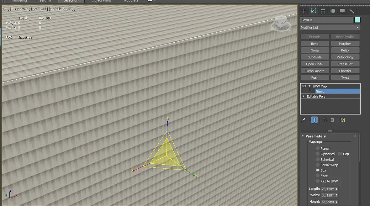

применила модификатор uvw map, вот параметры
На сайте c 03.03.2021
Сообщений: 541
box пробовали нажимать тип наложения текстурных координат,
Вы показали не параметры текстуры а параметры короновского материала и почему у вас базовые свойства материала свернуты

с примененным Box, ничего не поменялось
Реал ворлд скейл где искать?

поняла. где искать параметры текстуры?
В редакторе материалов, при клике на эту текстуру:

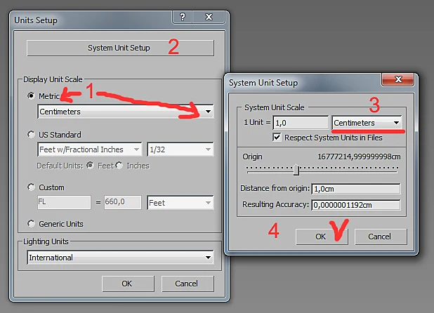

В каких единицах измерения работаете?

нашла. параметры текстуры

в сантиметрах

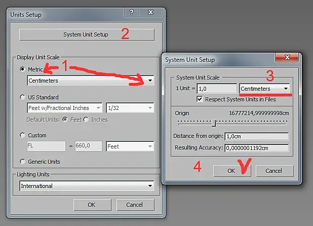

На сайте c 27.02.2010
Сообщений: 3663
Херсон,Украина
в сантиметрах
Customize --> Units Setup...
Здесь тоже должны быть см:
В Вашем случае попробуйте там во всех трёх параметрах указать по 100см. От этой величины будет зависеть масштаб Вашей текстуры. Хотите бОльшую крапинку - увеличивайте равномерно эти величины, меньшую крапинку - уменьшайте.
Сообщений: 102
поменяла, все тот же оранжевый
