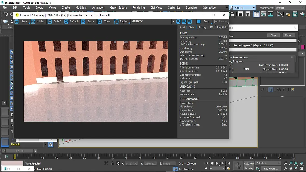

Размеры дома проверьте теперь.
Если он у Вас высотой не 10 км, или 10 мм - тогда я больше не знаю, в чём ещё может быть причина

Вместо своей текстуры прицепите чекер, шахматную доску наглядней будет
как его прицепить?

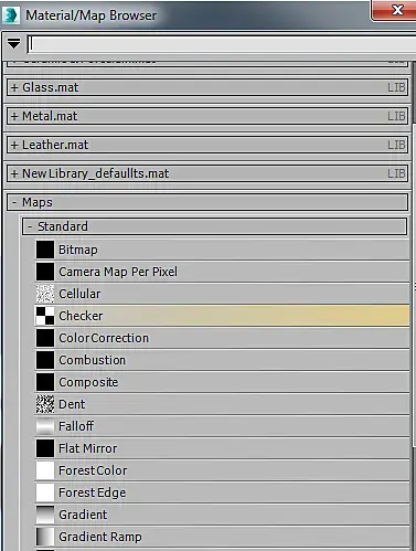

Цитата Anastasia_Neva :
как его прицепить?
Я ждала этого вопроса
Он в стандартных картах максовских находится:
Просто вместо гранита на Диффузе поставьте эту карту. Всплывёт окно - выберете Discard Old Map и Ок.
В результате дом покроется шахматкой. По её получившемся узору можно будет сделать какие-то выводы.

Чекер поставила, теперь цоколь по всему зданию просто белый
На сайте c 03.03.2021
Сообщений: 541
10.02.2022 22:13
Получается текстура сильно приближена и проэцирует белый квадрат и надо его уменьшить. Ну это не точно

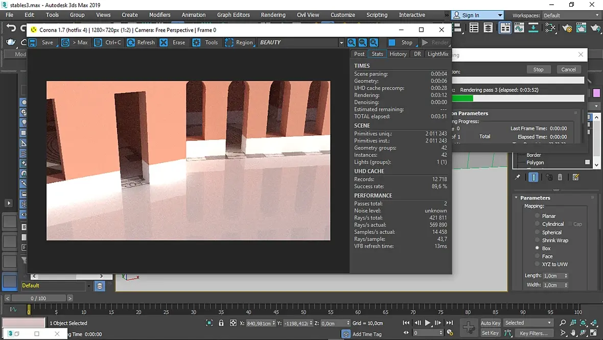

Поставьте теперь в UVW Map'е значения везде по 1 см, вместо рекомендованных 100 и ещё раз покажите, что выходит.

На сайте c 19.12.2012
Сообщений: 102
10.02.2022 22:23
опять белое(

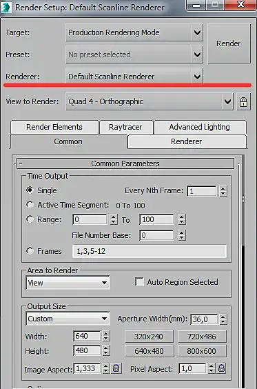

О, а это тоже идея!
Anastasia_Neva
Если сейчас с масштабом UVW не получится - попробуйте тут выбрать рендерер по умолчанию и в нём домик отрендерить:
Если мы увидим "шахматку", то, боюсь, надо будет другую Корону устанавливать и поновее.

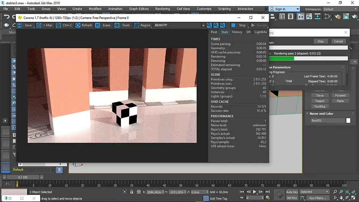

Рядом бокс создайте, с этой белой полосой и посмотрите сколько см будет бокс
опять белое(
Создайте рядом Box с размерами 1м х 1м х 1м и накиньте на него Ваш материал с этой шахматкой. И покажите этот Бокс тут.
Сообщений: 102
10.02.2022 22:35
кубик шахматный, дом - нет(
