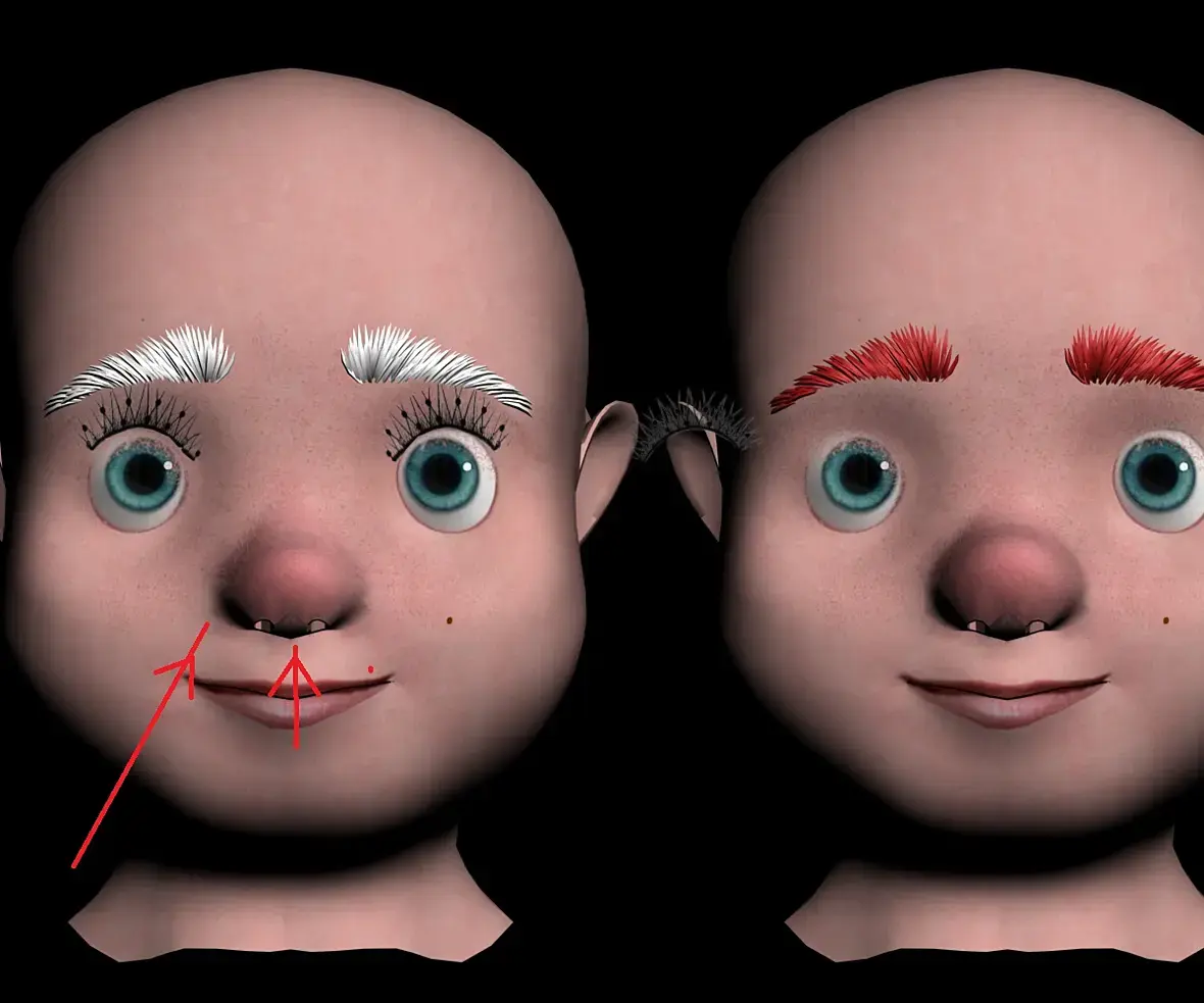

пример:

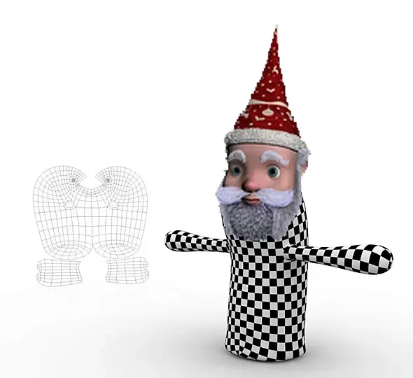

на скрине:
правая шляпа при моделировании правилась, часть полигонов удалилась и перетянулась по новой, в результате перетянутые полигоны лягли в другую сторону(белая окантовка).
да и вообще хотелось бы зделать "по уму" и научится разворачивать модель в плоскость с уже натянутыми текстурами для дальнейшего редактирования в фотошопе.

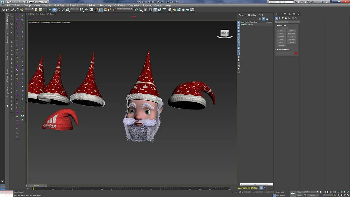

дед мороз на раннем этапе(в интерпретациях):
основная проблема "проекционного" наложения текстур это "затенение мертвых зон" как пример под носом или битый полигон/вернее текстура (перетянутый(старый удален, новый натянут) с боку от носа, так что на данном этапе обучения я начинаю понимать почему все именно разворачивают модель в плоскость, но как это сделать не знаю.
в плоскости у меня получается черная, пустая сетка, а хотелось бы чтоб уже с наложенным рисунком, чтоб просто "ДОредактировать" в фотошопе, типа развернуть и подкрасить, натянуть обратно но уже не проекцией, а разверткой. (по факту любая модель в сети вылаживается с развернутой в цвете сеткой)

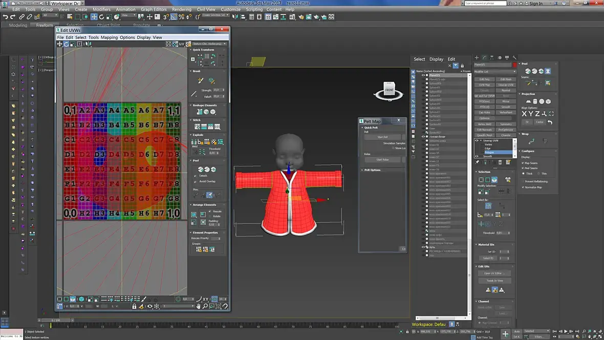

VladimirG  после вашего урока должно получится так:

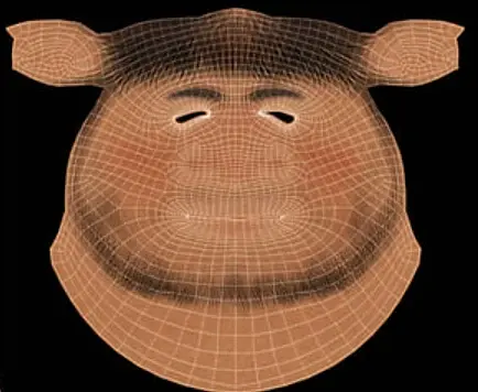

как пример
(изображение из сети)
это изображение можно редактировать в фотошопе, по крайней мере видеть где и как подкрасить куски текстур чтоб не было переходов,
чем больше копаюсь в этом УНВРАП тем бесполезнее он мне кажется, если нельзя развернуть текстуры (НЕ ПОЛИГОНЫ) то зачем он вообще нужен? если можно просто на полигоны наложить текстуры и подогнать с помощью простого uvw
все "танцы с бубнами" для работы в фотошопе, но для фотошопа то нужно изображение, как его получить не встречал не в одном уроке.

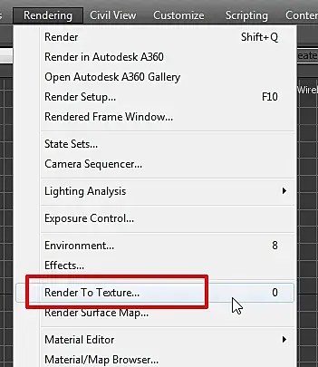

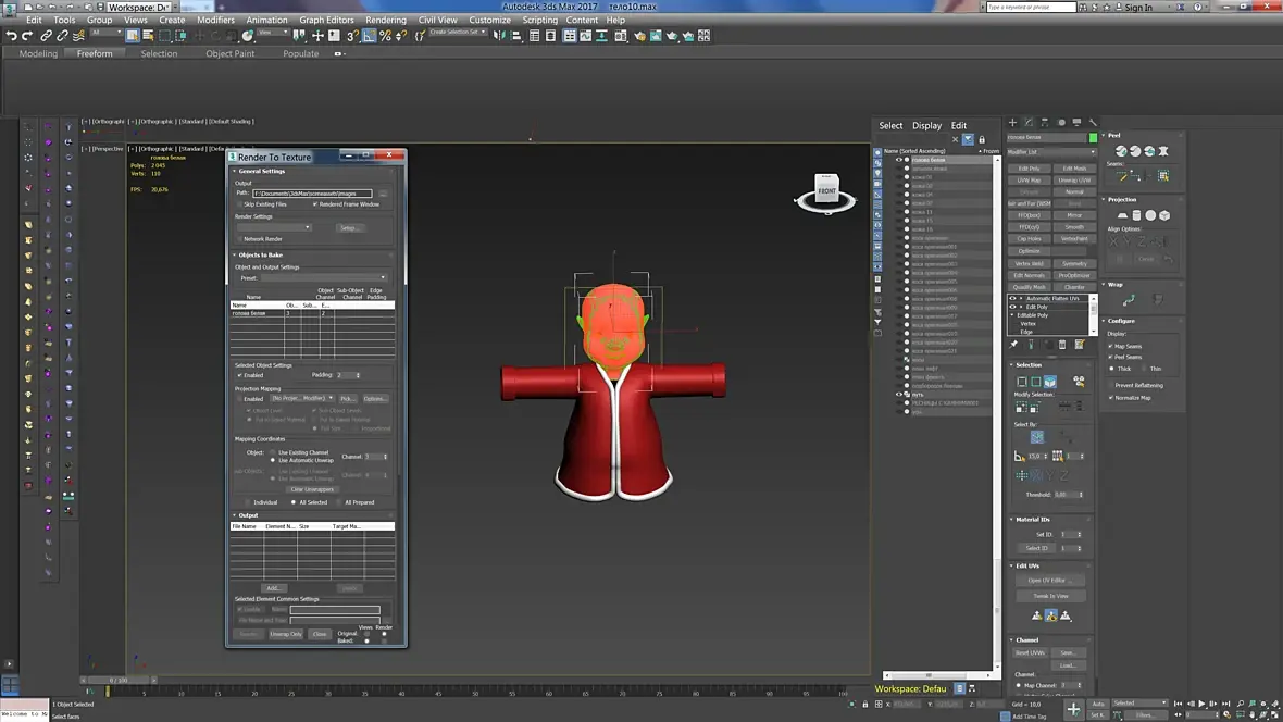

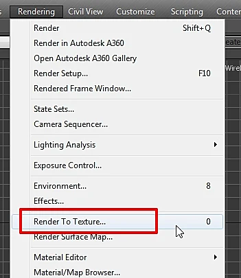

Yan_Z, теоретически, можно, как выше подсказывает beard02, сделать render to texture, но надо немного подготовиться. Нам нужны будут две развёртки (два канала). Первая - что уже есть, созданная UVW map'ом. И вторая - развёрнутая unwrap'ом.
Сейчас по-быстрому проверю, работает ли такой метод.

я просто не доконца осознаю процесс, никогда не видел, тыкаюсь между функциями.
как пример:
как вариант, другой подход:
растянул я данный кусок полигонов,  в выборе есть "координатная текстура", но как ее перенести в фотошоп не соображу.
ведь зачем то она дается и скорее всего именно под разукрашку в фотошопе.
в примерах(уроках) наоборот, сразу ложат полигоны на текстуру и перетягивают полигоны.

Цитата beard02:
это похоже на то что мне нужно, но тут нужно разбираться,

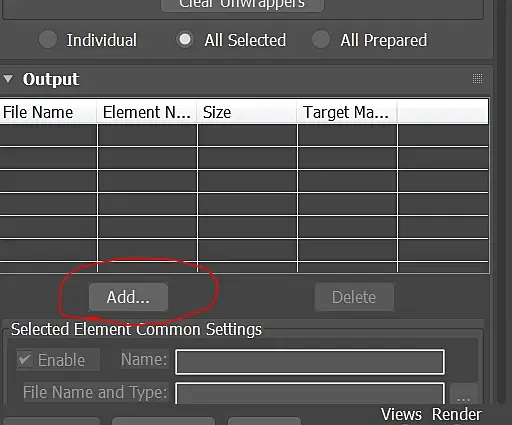

есть папка для вывода, сам рендер не активен, через "унврап онли" какой то процесс идет, но в папке вывода пусто.
погуглю по нету потом продолжу с вопросами.

На сайте c 20.02.2017
Сообщений: 1467
Ижевск
Yan_Z, сюда добавляйте элементы, которые хотите сохранить в папку вывода.
Например, если стандартный рендерер используете и хотите получить текстуру цвета материала - выберите DiffuseMap.
