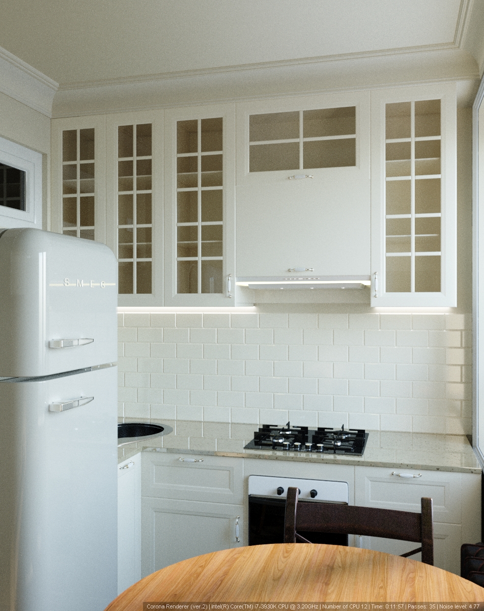

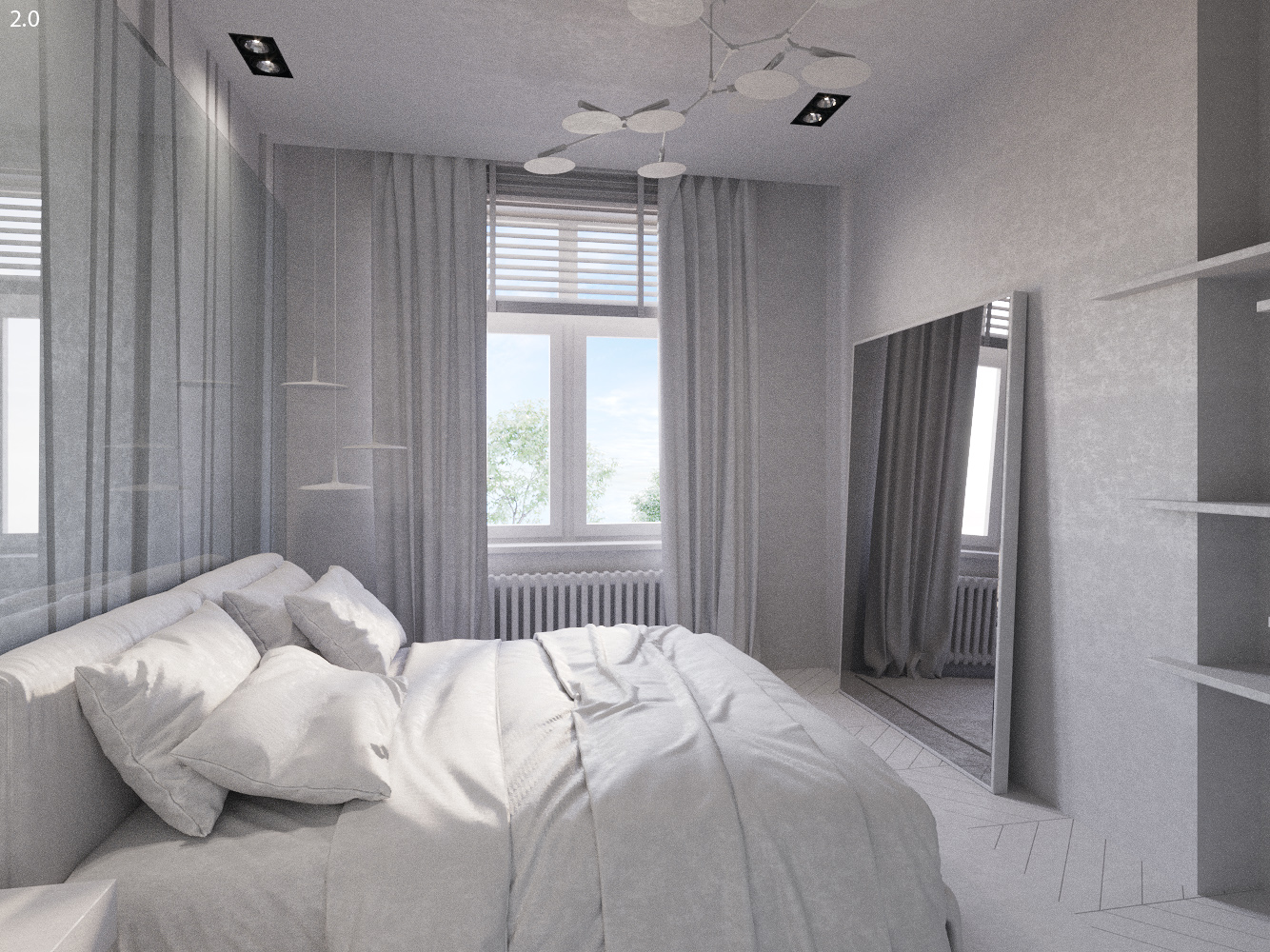

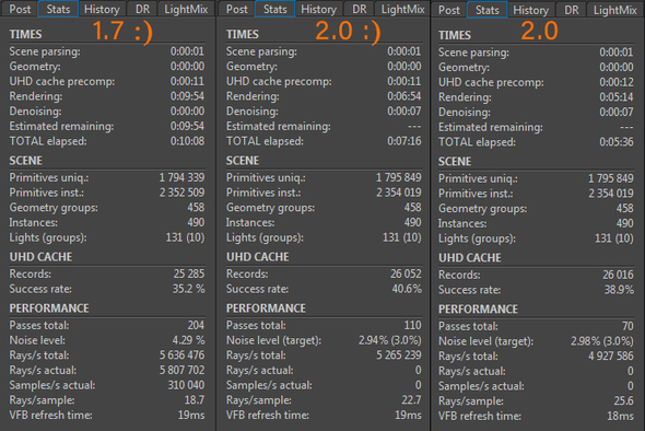

Corona 1.7.4 уровень шума 3%, pass725, time 2:13
Corona  2.0  уровень шума 3%, pass615, time 2:07

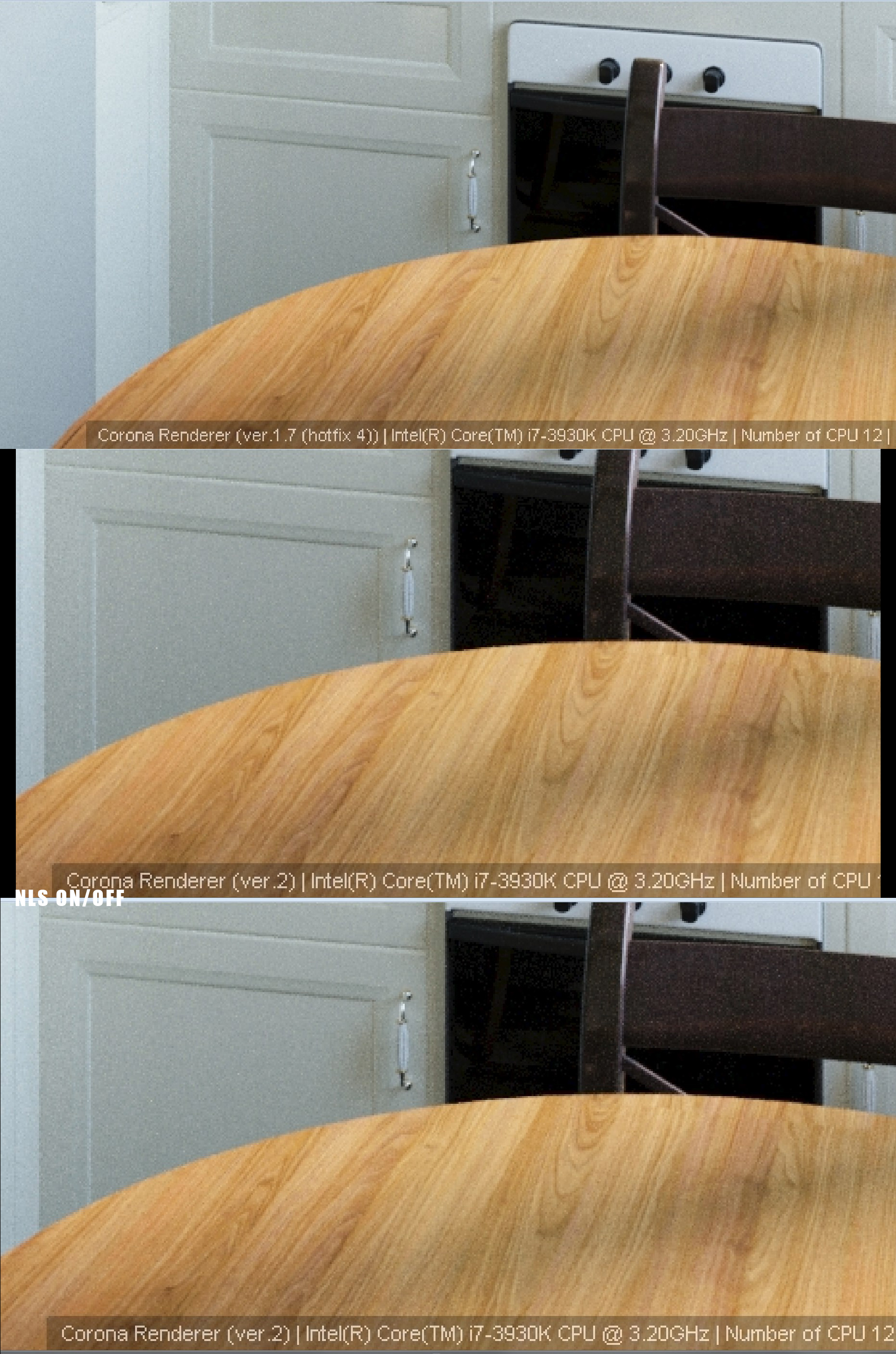

А теперь сделайте приближение и Lock Zoom и смотрите на фасады.

Кол-ва пассов, как и оценивание шума в % - это програмно зависимые алгоритмы, которые могут меняться от версии к версии. На мой взгляд, не релевантно. У нас есть картинка, более или менее шумная. И время, за которое она была посчитана. Так у Corona Render 2.0.7 за 10 минут просчёта получается более шумный результат, чем у 1.7.4. У меня reset короны, сброс настроек ни на что не повлиял. Я думаю, кто-то Precision мог пометь на 1.7.4. Сделал сброс настроек, автоматом значение вернулось на дефолтное 1.0, и скорость рендера на 2.0.7 стала выше, что не удивительно. Как вариант.
png по весу не пролезает, jpg 11. на jpg компрессированный не очень имеет смысл смотреть.
Сообщений: 15012
нормально видно разницу
в пользу 1.7.4

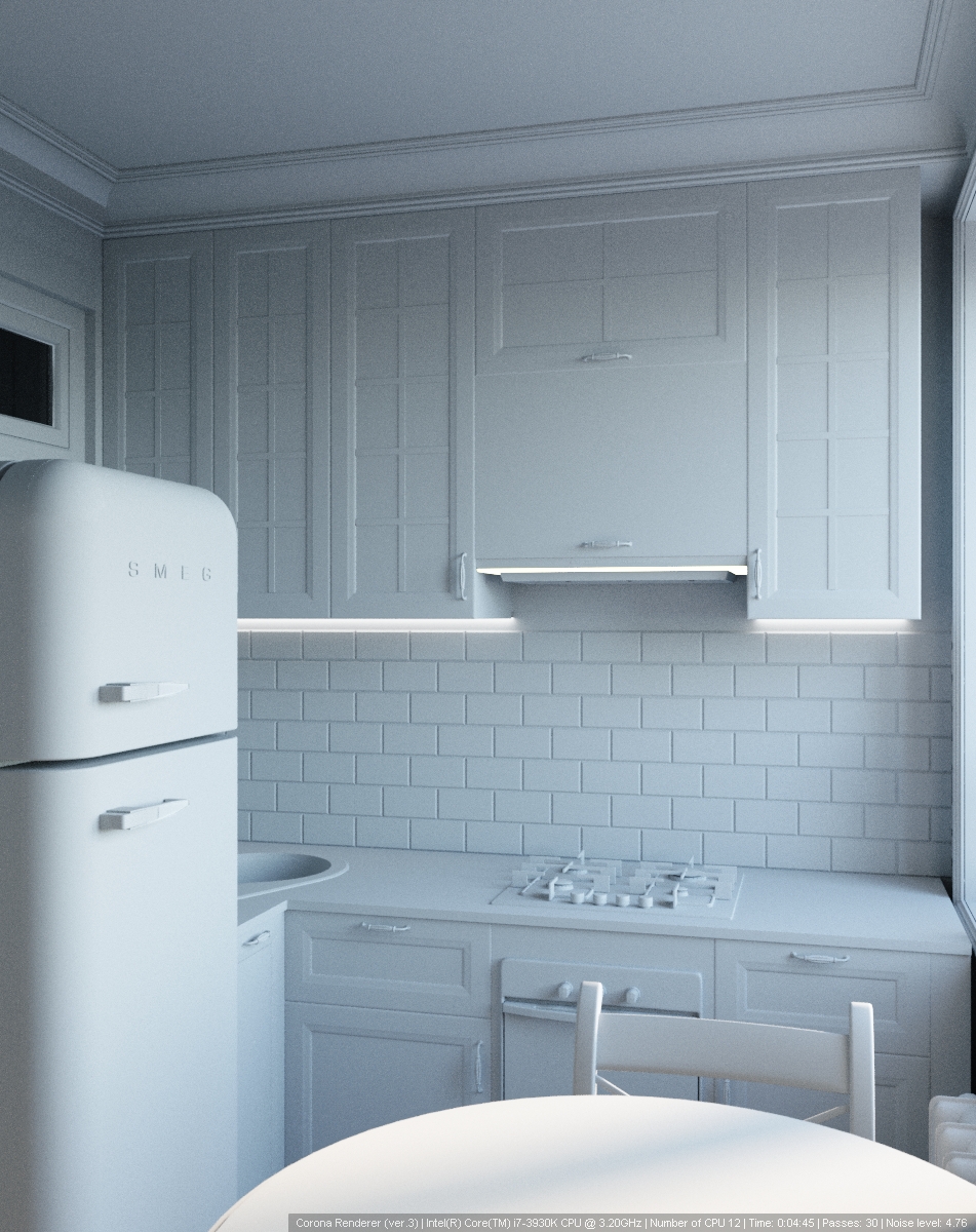

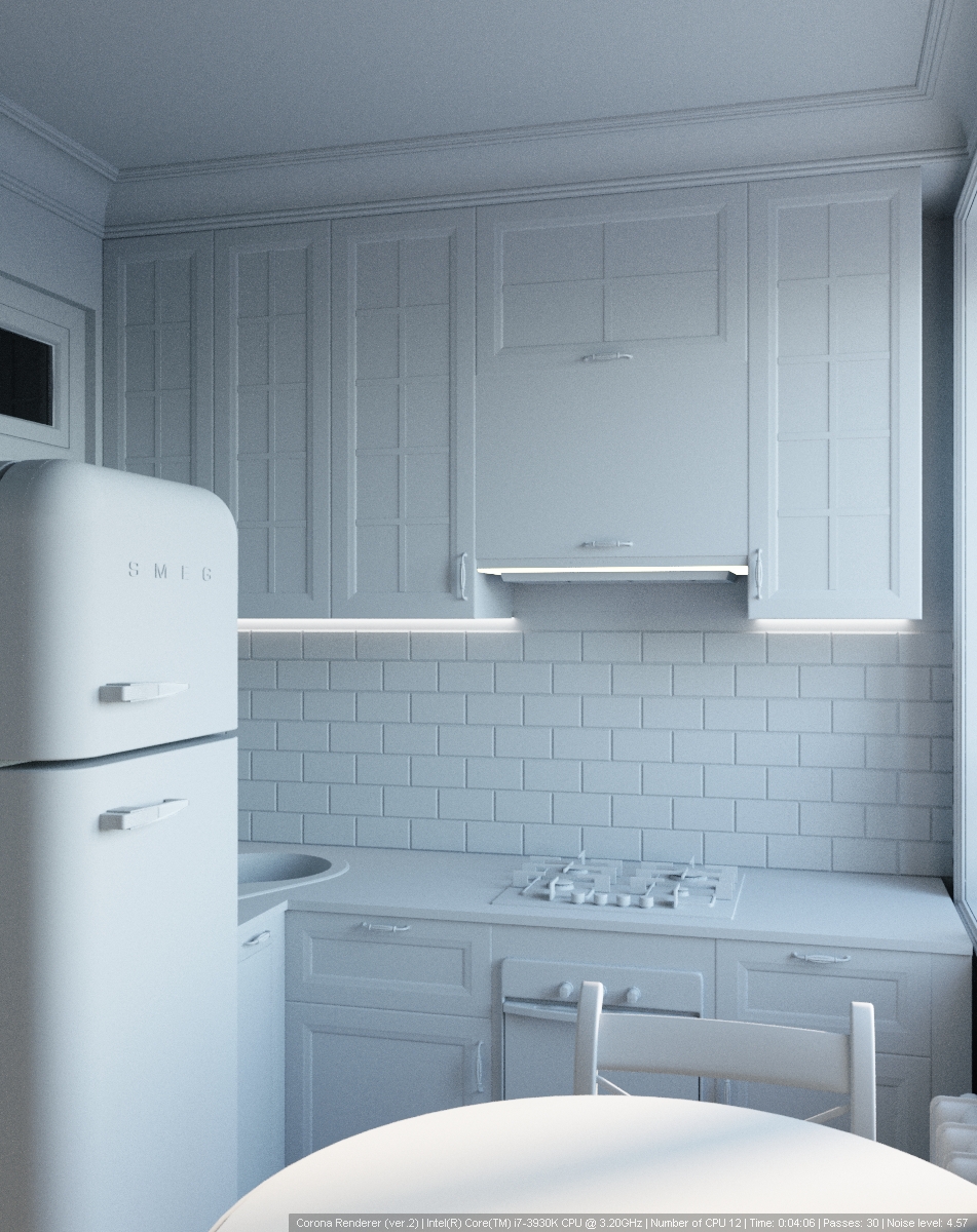

Итак. Большой тест 3 vs 2 vs 1.74
Проц 3930к разогнан если память не изменяет до 3,5Ггц. Оперативы 32 Гб.
Сброс настроек по дефолту. Денойз выключен. Лайтмикс включен и загнан в параметры сцены. На улице солнце светит (и растет трава) + дефолтная корона скай. В окне портал. В окне стекла нету. Нойз лимит 5%. Разрешение 1200х951. Неохота долго ждать супер качества. Все равно видно будет что и как. Материал овверайд с параметрами
3-ка
New Light Solver OFF. Получилось 30 пасов. Время 4:45. Уровень шума 4,76 (тут до меня дошло что надо было на каждый пасс ставить обновление шума, но пересчитывать неохота уже было)
 NLS ON. Получилось 25 пасов. Время 4:24. Уровень шума 4,88.
Довольно неплохой прирост относительно NLS

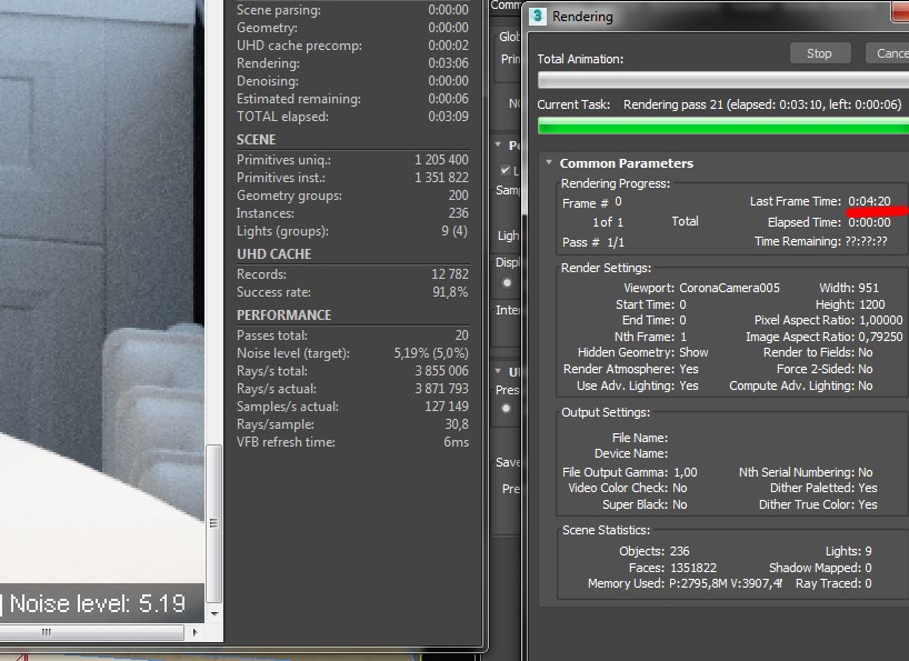

2-ка сильно удивила со временем в 3:35. 25 пассов. Но. Включил NLS и начал считать следующую картинку и тут началось непонятное. В окошке с полоской рендера, где пишется сколько осталось, сколько прошло и всякая прочая лабуда, есть строчка со временем последнего рендера. И тут выясняется что
Досчиталась NLS ON. Время 3:47. Пассов 25. Но уровень шума 4,64. Пока NLS хорошо себя ведет.
Выключил NLS решил еще раз пересчитать. Время рендера возросло в связи с тем что до 25 пасса уровень шума не стал меньше 5%
Вообщем что с двойкой было по первому тесту я так и не понял.

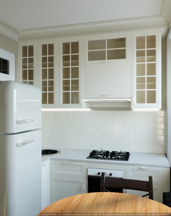

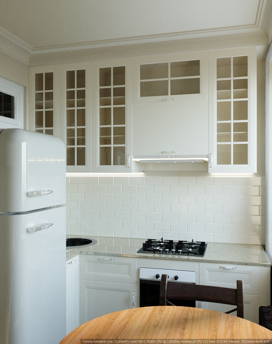

1,7 (хф4) Скачана со всем известного ресурса, но кряки не ставил. Остался на лицензии. У офф лень было копаться искать старые версии. Хз конечно влияет ли это на скорость или нет, но думаю не очень критично.
С 1,7 фокус с оверрайдом не удался, т.к галочки которые были в материал овверайд они прикрутили только во второй версии если не ошибаюсь. Тут короче только в цвете.
В 1,7 слетел материал со столешницы, т.к. использовался мат с библиотеки короновской.
NLS OFF. Время 14:06. Пасов 55. Нойза 4,87
NLS ON. Время 12:49. 45 Пасов. Шум 4.98
Надо перезагрузить комп. Инсталяшка 3 короны не хочет запускаться.
Пока для раздумий инфы хватит. Плюс картинка зума 1,7 vs 2

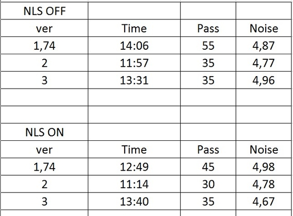

Ну и последнее.
NLS OFF
NLS ON
Суммарно без овверайда
Хрен знает короче почему так.
