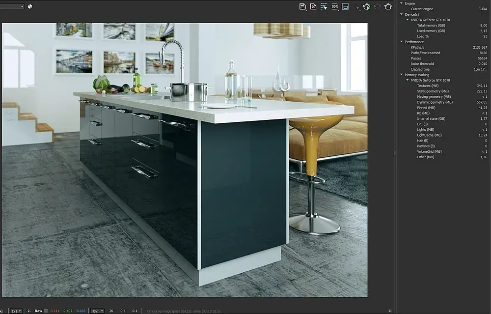

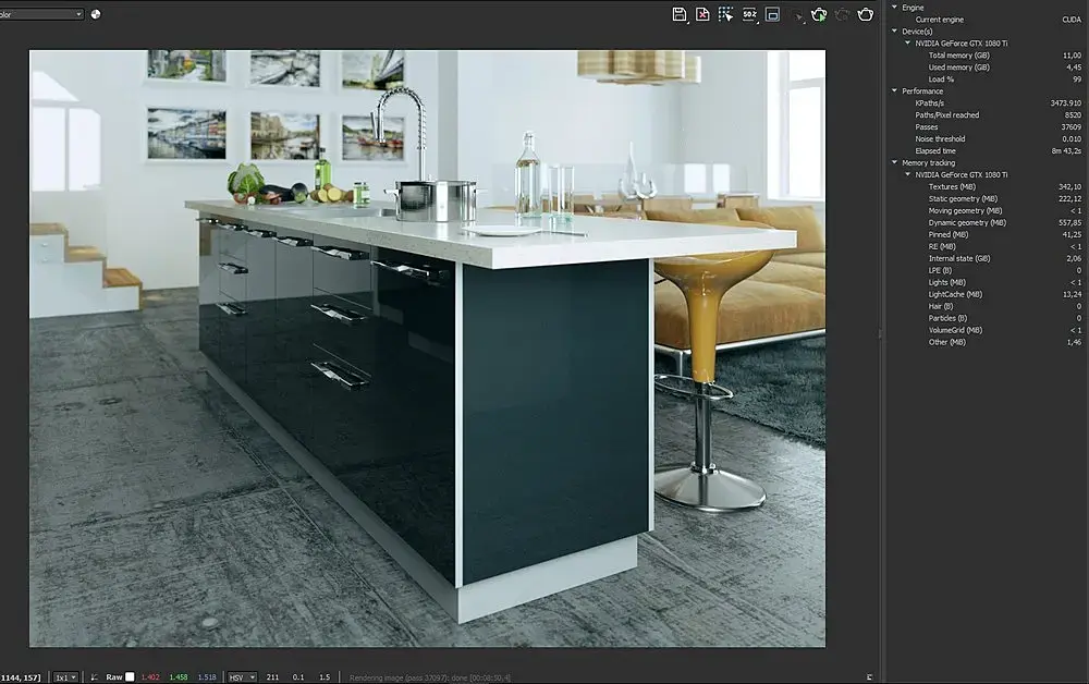

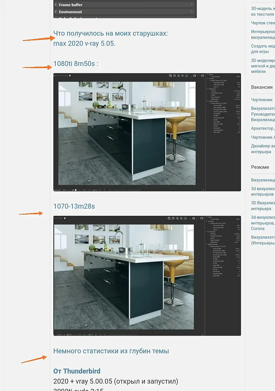

Что получилось на моих старушках:
max 2020 v-ray 5.05.
1080ti 8m50s :
1070-13m28s
Немного статистики из глубин

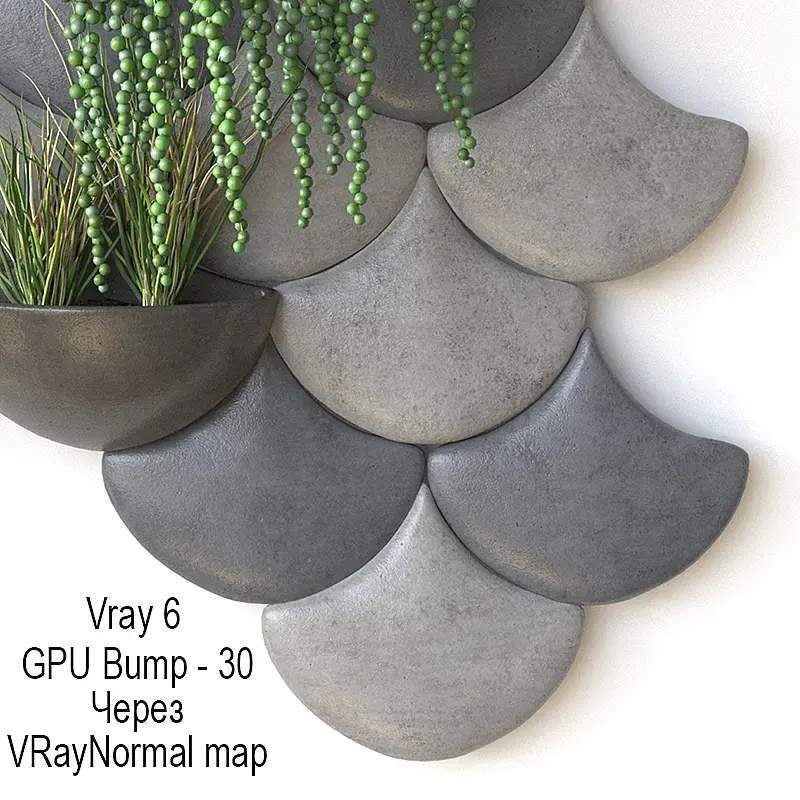

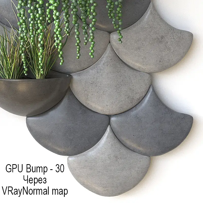

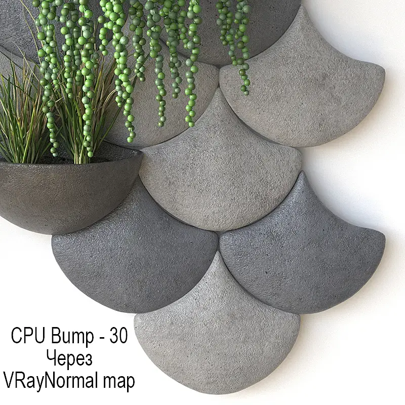

Да я больше скажу, VRay CPU и GPU по разному bump отрабатывают. Не говоря уже о translucency и sss.smiley-smile.gif
В 6й версии немного подправили.

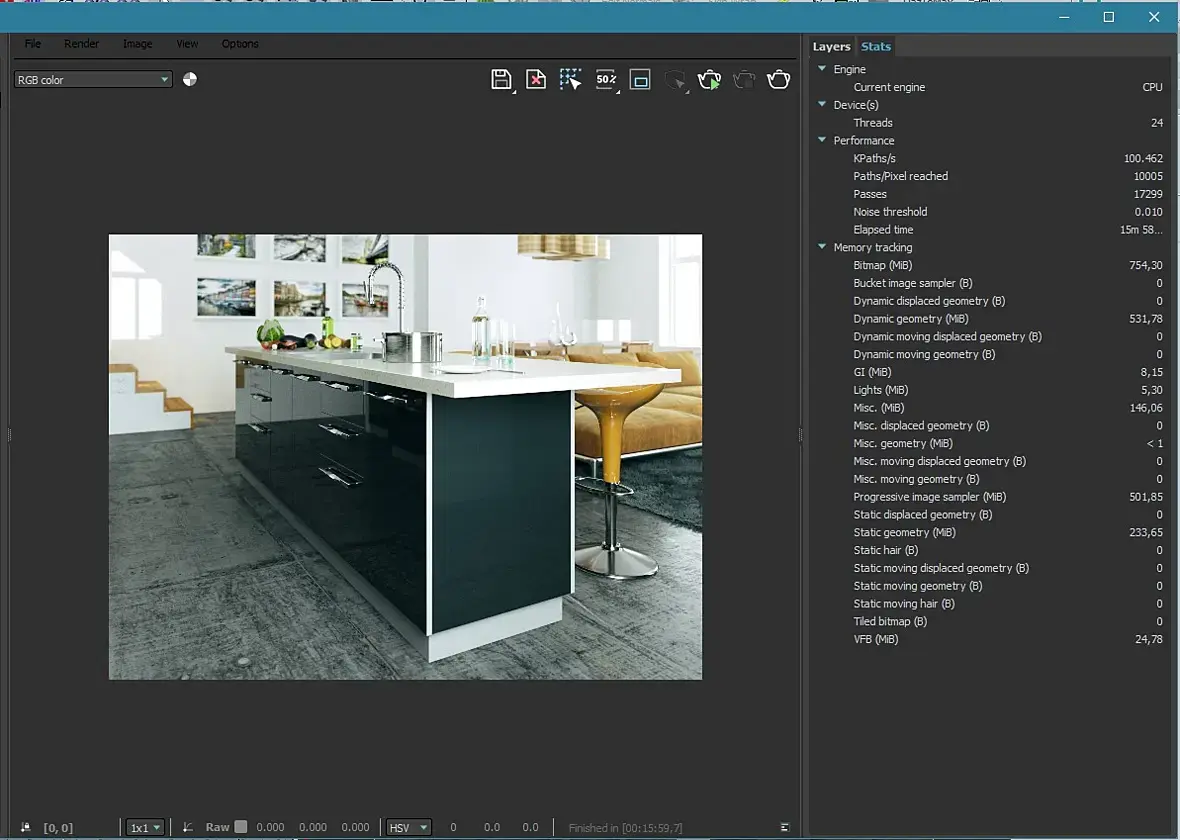

На сайте c 13.08.2020
Сообщений: 1014
Перепроверил 16мин на процессоре. Хотя последние 12-14k пасов явно лишние. С 3k до 17k примерно минута прошла и нагрузка па проц упала до 38%
На короне выходило 14:38 - 14:22
