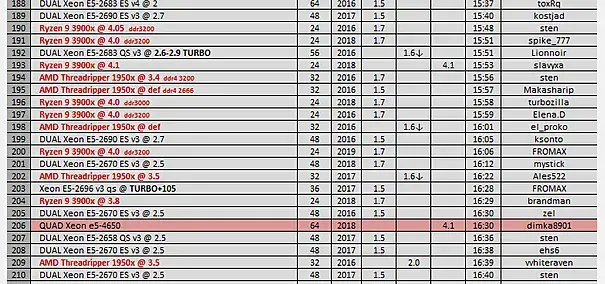

Записываем результат в виде:
мах  + Корона
время = ?
3990x @ 3.9  - 6.0  (sten)
2х 8360ес - 7.18 (sten)
3990x @ 3.2  - 7.29  (sten)
2х 8280ес - 9.26 (sten)
9950х @5.2 - 10.10  (Anonio)
9950х @5.3 - 10.16  (v01ce)
9950х @5.3 - 10.24  (STEN)
2х 8260ес - 11.47 (sten)
ultra 9 285k - 12.14 (STEN)
7950х @5.2 - 12.14  (A_Niko)
14900K @5.6 - 12.21 (AndrewX)
7950х @5.2 - 12.26  (sten)
7950х @5.2- 12.45 (sten)
7950х @5.1 - 12.58 (sten)
7945hx turbo - 13.43 (v01ce)
9900x  = 14.27  (gunslinger)
ultra 7 265k - 15.00 (STEN)
14700Kf @ - 15.18 (Максим)
2990wх  - 16.04 (Dmitry6667)
7900х @5.25 - 16.04 (AndrIIP)
7900х @5.1 - 16.45 (sten)
5950х  - 17.29  (shafxat)
5950х @ 4.25 - 17.41 (sten)
5950х @ 4.1 - 18.04 (IK86)
13600к @ 5.1 - 21.28 (sten)
5900х @ 4.2 - 22.18 (sten)
7700х @5.35 - 24.00 (AndrIIP)
3900x @ 4.4  - 24.12 (Manax)
14600k   -  24.23 (FROMAX)
13400f @ 4.1 ~ 32.00  (sten)
nout 6800h @4  - 40.55 (sten)
2700х @3.9 - 48.26 (A_Niko)

это таблица для проверки скорости процессора и сравнения с аналогами - качество тут не интересно. хоть бы там был черный кадр

Сообщений: 7130
5950х @ 4.4 PBO   ddr 3200
max17 +1.7.4
455 паса
= 10m 09s
(10m 16s  80С)

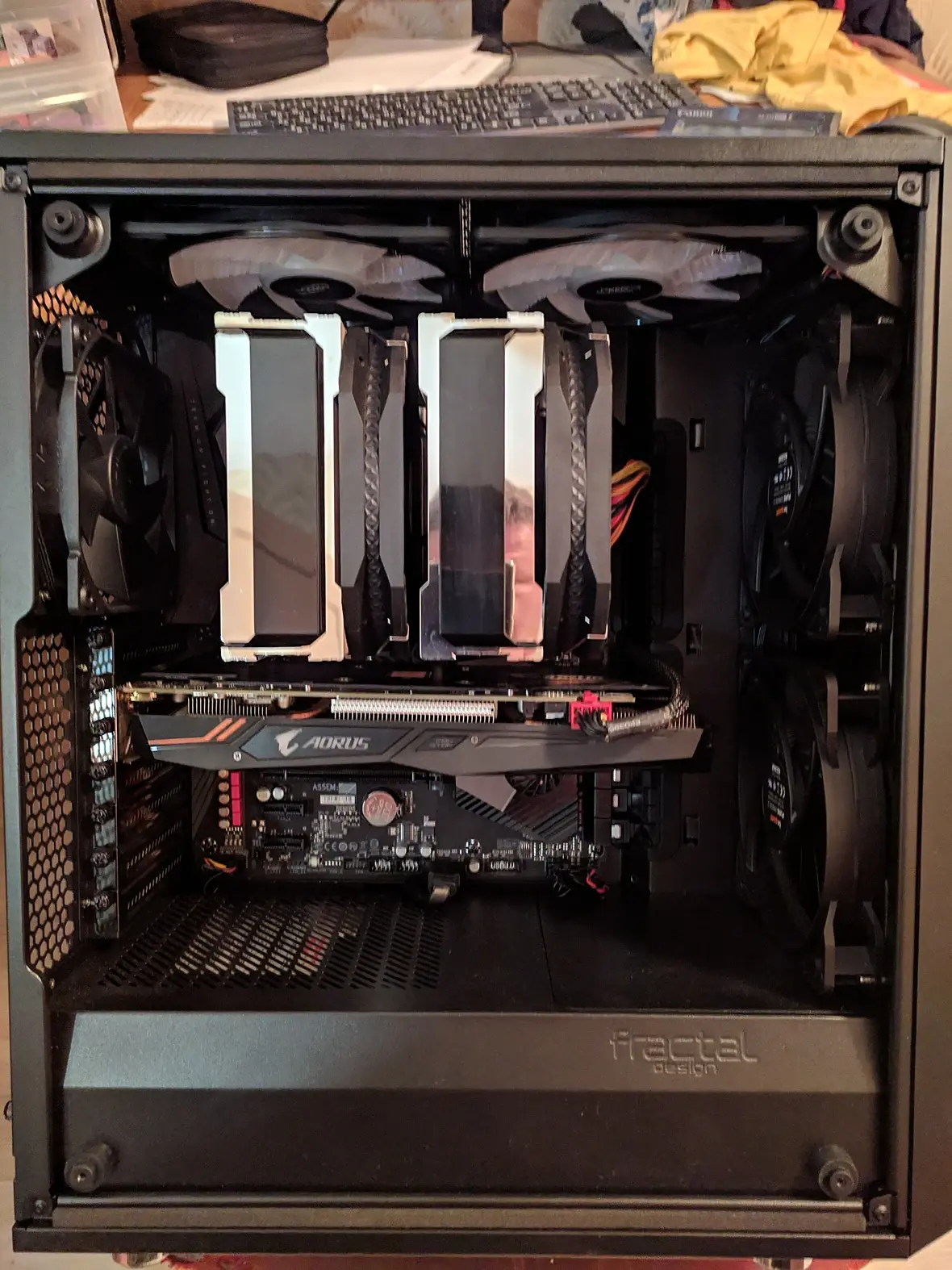

он горячий два рядом проца не охладить... вот мой 3900x. Я купил два компа себе и жене (она архитектор тоже) и если надо подрубаю второй

Капец, короче, вы бандуры собираете. Много читал, в том числе и тут негатива про СЖО, но всё-таки установил и не жалею. От фрактал поставил Цельсиус S36, от производителя Вашего корпуса, мой 1950X с 180 TDP уже 3 года охлаждает исправно и бесшумно, всё компактно упаковано в башне. Правда, камень работает в стоковом режиме, в максимуме 65 градусов, а при разгоне начал троттлить и я вернул по умолчанию. Но я и не люблю насилие ради 5% прироста. Теперь навсегда онли СЖО.

До первой протечки? У воздуха есть один прекрасный момент - в нем может сломаться только вентилятор, который не унесет за собой все и меняется на раз. Вода только в случае когда уже нет воздуха, который справляется, например на триперах, где уже вменяемого воздуха не найти даже в стоке, либо в очень компактных сборках.
Ну, я его установил вертикально впереди системника, так и помпа не забьётся мутью, если она образуется, и протечка уйдёт в пол. Ещё подумываю о замене большой видюхи 1080 на одновинтовую 2060 мини и тогда протечка в любом месте уйдёт мимо всего. К тому же, она возникает не струёй внезапно, надо осматривать при чистке от пыли, не сыреют ли шланги/фитинги и т.д.

Makasharip, так протечка появляется в местах стыков шлангов с фитингами, на изгибах, т.е. в районе водоблока не исключена, ведь обычно там загибы происходят. Ну и на морде получается вы задуваете тепло в корпус, тогда один из основных плюсов водянки (вынос тепла за пределы корпуса) вычеркивается.

Осталось только карту поменять на маленькую, всё равно комп чисто для рендера переделается в будущем. Для возни со сценами и моделинга буду другой собирать, с меньшим кол-вом ядер, но с большими частотой бустом на ядро.
В общем, позже выложу фото с подробностями, у меня всё чётко по термодинамике вышло, говорю же, там на выдув можно менять вертушки на радиаторе. И подавать снизу воздух холодный. А вверху с памяти и ВРМ вытягивается вертушками воздух. Всё холодно и спокойно) Риск протечки есть и под ударом именно видюха. Но это временно.
Да и вообще, если не дёргать шланги, на качественном охладе им и протечь не с чего, а моя СЖО по отзывам и рейтингам прям пользуется уважухой, судя по тырнет писанине.

а в стоке он как? -2 минуты получается с стоковым 3950x. вроде и не плохо, но хотелось бы побольше прироста.
Сообщений: 7130
rainmangrizzli
на одинаковой частоте минус 1 минута
зато ПБО отлично работает
