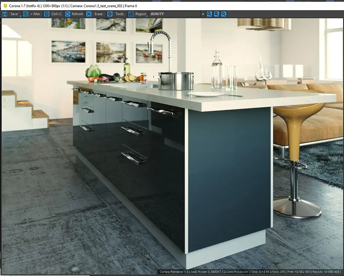

Сообщений: 13
3ds Max 2018 + Corona 1.7 (hotfix 4) AMD Ryzen 9 3900XT @CTR 4450-4350MHz RAM 1x32gb @ 3200 Время 0:14:41
1
Сообщений: 3990
Это на постоянке он на 4.4 или так, для теста погреться ?)
На сайте c 28.11.2010
Сообщений: 13
на постоянке, там 1,25 напр. не сильно греется 68 в этом рендере
