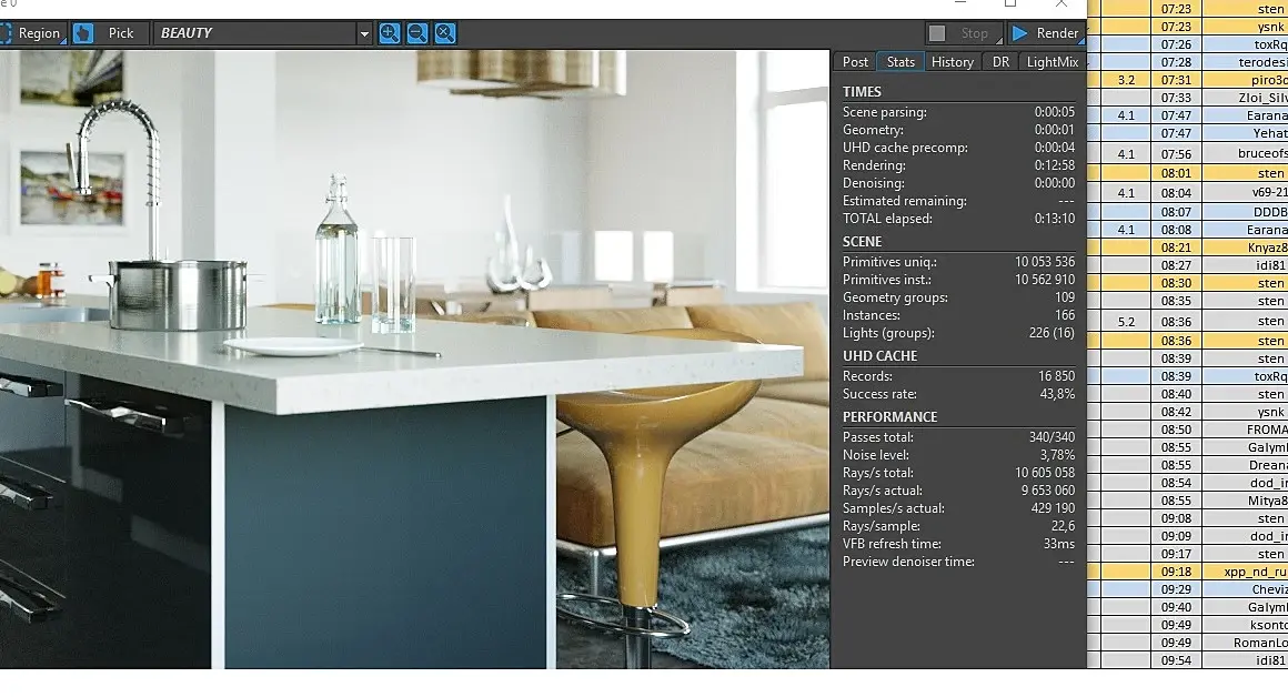

Приветствую, приобрели системник для визуализаторов
AMD Ryzen Threadripper 2990WX BOX
ASUS ROG ZENITH EXTREME
GeForce RTX2070 Super ASUS PCI-E 8192Mb (ROG-STRIX-RTX2070S-8G-GAMING)
64Gb DDR4 3200MHz G.Skill Ripjaws V (F4-3200C16D-64GVK) (2x32Gb KIT)
Noctua NH-U14S TR4-SP3 7560
1000W Be Quiet Straight Power 11
2Tb SATA-III Seagate Barracuda (ST2000DM008)
500Gb SSD Samsung 970 EVO Plus Series (MZ-V7S500BW)
но по производительности показывает результаты не лучше, а порой и хуже
Intel Core i9 - 7940X BOX
Zalman Z11 Plus Black
ASUS TUF X299 MARK 2
GeForce RTX2080 Ti ASUS PCI-E 11264Mb (TURBO-RTX2080TI-11G)
16Gb DDR4 2666MHz Samsung OEM x8
1450W Chieftec (PPS-1450FC)
Thermalright Macho Direct 2Tb SATA-III Western Digital (HGST) Ultrastar 7K2 (1W10002)
512Gb SSD Samsung 860 PRO Series (MZ-76P512BW)
По софту как обычно макс 20 и 21(лицуха ) корона 6 + v-ray 5.005, это основное
в чем может быть проблема? в чем проблема. На amd лет 10 ничего не собирал, куда копать пока нет понятия.
Заранее спасибо!

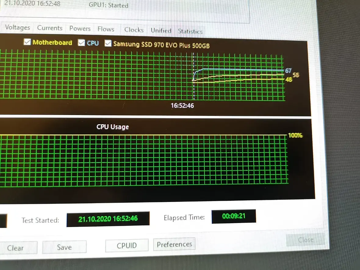

В цифрах напишите сюда баллы Cinebench R15/R20 и скрин со временем форумной сцены, скриншот стресс-теста Aida64.
Обычно самое распространенное - просадки частоты из-за перегрева, возможно, Noctua NH-U14S и корпус не справляются; но нужны визуальные скриншоты, особенно стресс-теста Aida64 от 10 минут минимум.

Не совсем понял, 2990wx показывает результат хуже, чем 7940x? В чём, в рендере? Какие нагрузки показывает по ядрам, какая температура?
На сайте c 08.06.2020
Сообщений: 4
Температура, выше 67 градусов не поднимается, по крайней мере по aida,  тест сцены, во вложении.
Сообщений: 3992
Если цп троттлит, то может сбрасывать частоту ровно до своей пороговой температуры. Вам нужно обязательно открыть Aida64 и сделать стресс-тест, можно оставить только одну верхнюю галку Stress CPU. Если троттлит, то программа вам покажет.
неправильно выразился,  в этом плане вроде все ок
Цитата goldeditionzzz:
https://corona-renderer.com/benchmark  Вот сделайте тест, увидите с какой частотой рендерит и сравните с результатами других   https://corona-renderer.com/benchmark/results/cpu/AMD%20Ryzen%20Threadripper%202990W
результат был в районе 1. мин  7,8 , что практический в последней 30ке
Сообщений: 3992
Хмм... какая ровная 67... а по ядрам посмотрите, сильно прыгает? Ну если частота не падет, такты не пропускает... то, возможно, остается, что цп занят еще чем-то, на что уходят ресурсы. Не знаю, там посчитайте ядра, может там винда не все видит и т.п. Пока не знаю, может ещё кто, что напишет.
