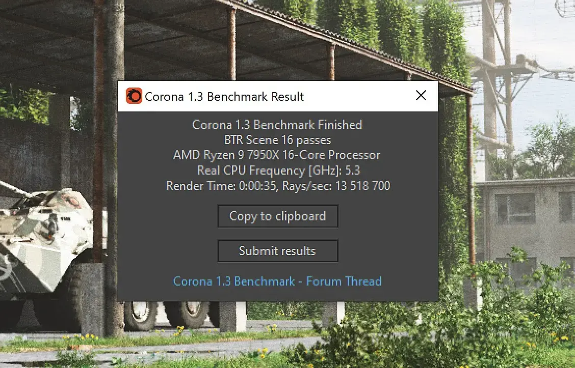

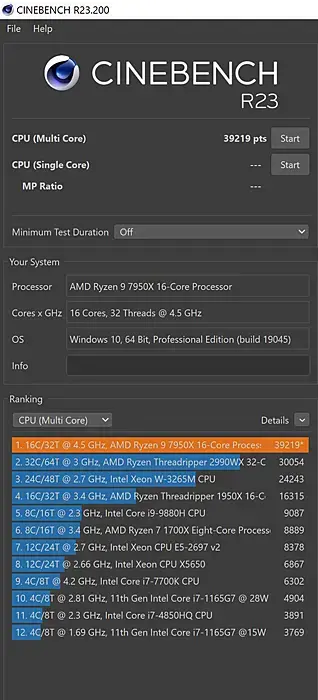

Всем доброго времени суток!
"...Да там в 95 долбится всё даже когда сёрфишь... Амуде уже не торт... Да там только чиллер... Ничего нового..."
7950x/B650E-E/CASTLE 280EX (arctic liquid freezer II 360 не влез из-за 4090). Под нагрузкой в рендере по hwinfo максимум: 86-88.

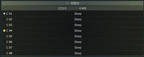

Сейчас гляну... У АМД до сих пор черти пойми как работает "CPPC Preferred Cores", проблема однопоточных тестов в том что нагрузка на ядра прыгает между ядрами. То есть условно в CineBench пока один бакет дорендрит то следующий уже рендрит на другом ядре. У АМД была задумка на заводе еще маркировать удачные и неудачные ядра, что бы сначала нагрузка шла на удачные ядра. Они даже в Ryzen Master помеченные.
По задумке АМД - Звездочка - самые быстрые ядра в чиплете, серый кружочек вторые по скорости ядра в чиплете, ядра без меток самые медленные. Но... Работает это все не так как хотелось бы. Собственно я так посмотрел что у меня нагрузка прыгает даже на второй чиплет где скорость 4325мгц. Ну... В смешанных нагрузках просадка по скорости должна быть поменьше. А в рендере наоборот прирост выходит приятный при хороших температурах. Потому я и отметил что фиксированный разгон такой подходит в основном под рендер ноды. Когда у компа по сути два состояния, он включен и рендрит всеми ядрами или он выключен smiley-biggrin.gif Не ну можно конечно... Сидеть в стоке или с Curve Optimizer, а перед длительным рендером запускать фикс разгон через Ryzen Master, ну то такое. Тогда уж лучше наверное упороться в Hydra если надо универсально настроенный 5950Х.
Ах... Ладно. Мысли в слух...
Результаты по однопотоку с фикс разгоном (4400Mhz+4325Mhz) :
CPU-Z ST - 650 сток (фикс разгон - 610) -6.5%
CBR23 ST - 1650 сток (фикс разгон - 1440) -14.5%
CBR15 ST - 280 сток (фикс разгон - 240) -16.6%
Неприятно, да...
