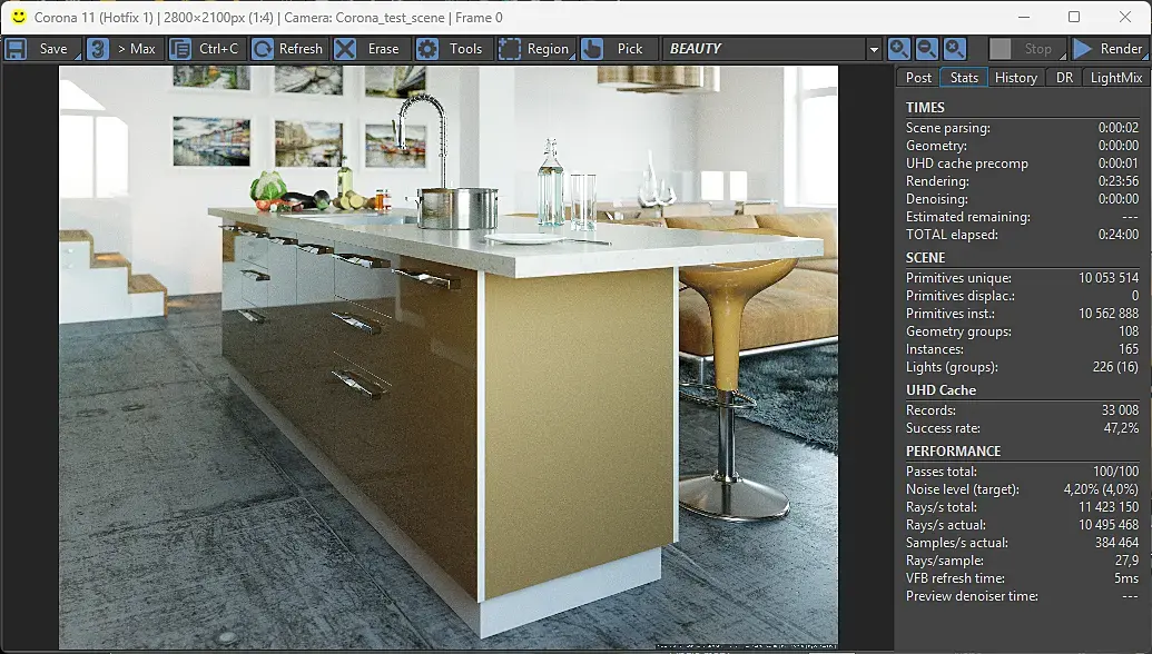

Max 2023 + Corona 11.1
7700x@5.36
Fix 80*C Curva - 30
DDR5 64гб / 6200
24:00

Max 2024 + Corona11
5900x @ 4200MHz + ddr4 16*2 2133 MHz
23:44
60℃ - ЦП/ДиодЦП

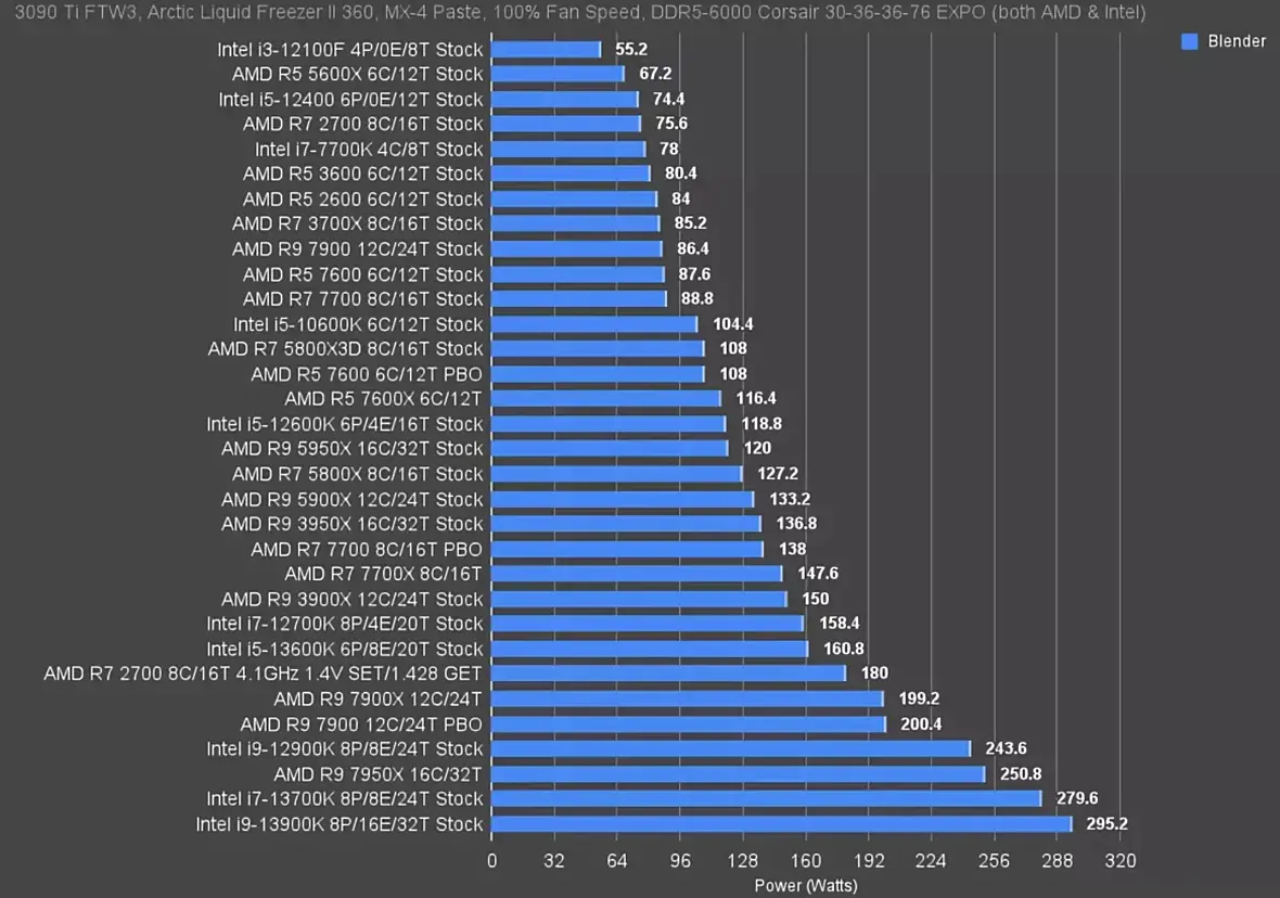

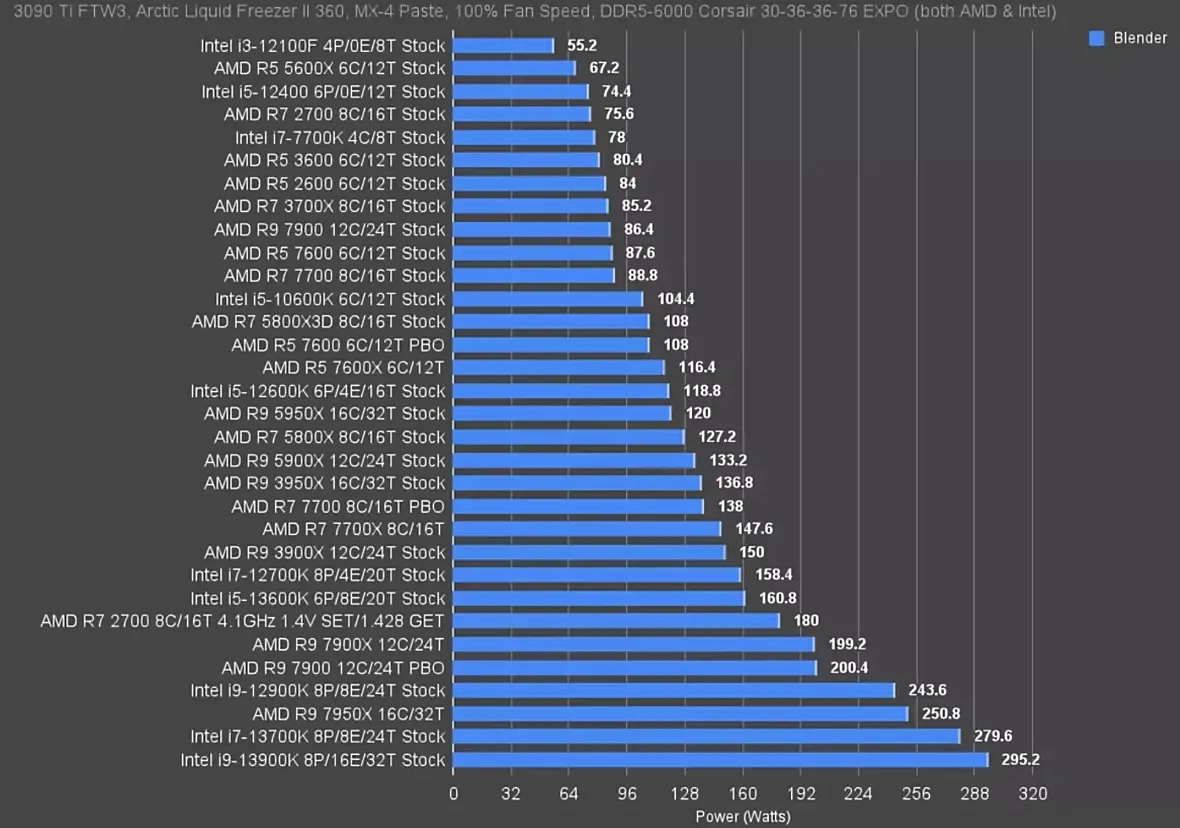

Цитата Maxim Gorky:
никто не тестировал Ryzen 9 7900 - который без "х" ?
Тестировали конечно https://devtest.gamersnexus.net/node/10377
тепловыделение в базе - 65 Вт, и на максимальных ближе к 90 Вт
Это если не активировать PBOsmiley-wink.gif - как только "да", он тут же выдает идентичные Х-версии 200 Вт
The chart positions the R9 7900 at 9.6 minutes to complete the render, with PBO posting an impressive reduction to 8 minutes -- the exact same as our 7900X result. That means that the 7900X and 7900 with PBO require 17% less time to render than the 7900 stock CPU, clearly illustrating that, to save some money, you should just buy the 7900 and then enable PBO. It’s easy
В общем, цена "холодности" в данном случае - 15-20% (судя и по ряду других тестов); в коронабенч-10 этот проц на ~20% быстрее 5900Х и наравне с... тоже "65-Вт" 9700X, который ничуть не сложнее охлаждать, и в котором 1 CCD, что до сих пор вроде бы некоторый плюс в плане быстродействия (но это не точно).
В итоге процессор отличный, только не совсем понятно, зачем нужен...

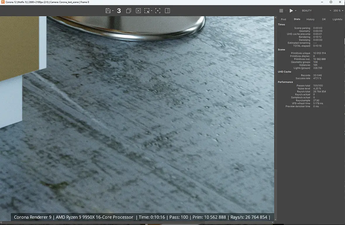

Max 2024.2.1 + Corona 12 hf 1
10:16

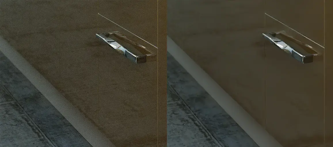

ноутбук 7945hx, corona 12.1 ai image upscaling - 5:50 smiley-biggrin.gif
Сообщений: 3990
Цитата FROMAX:
image upscaling
В отражениях не может.

Сообщений: 226
Corona 10.2 3dsmax 2023
AMD 9950х Fix 85*C, Curve - 30, DDR5 64гб/6000, Noctua NH - D15 S(одна вертушка) (10:30)
по дефолту было 95C и время 11:00, поставил температуру 85С время стало  11:30
винду не менял, какая была после 5950х, такая и осталась.

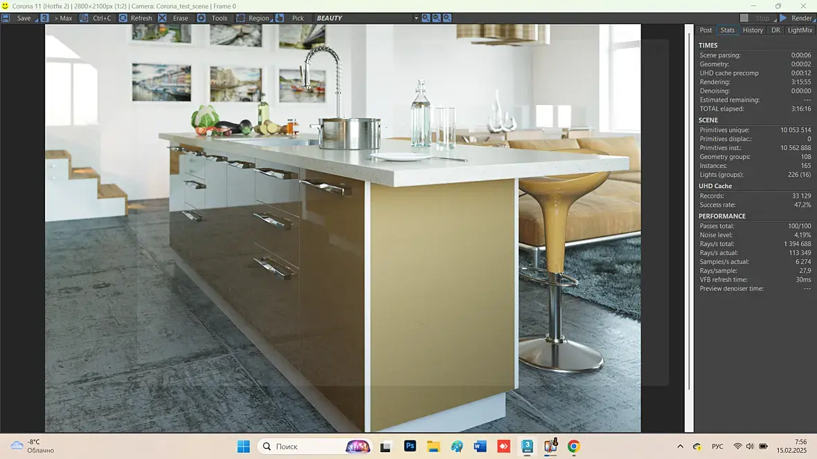

На сайте c 30.06.2023
Сообщений: 35
Протестировал свой комп
Время рендера 48:07
Max 2024 + Corona 11
Процессор Intel core I7 10700
32GB DDR
Протестировал ноутбук.
Время рендера 3:15:55
Max 2025 + Corona 11
